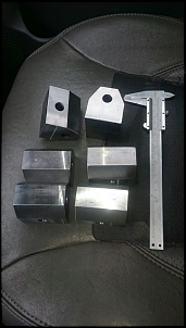

    Quebrando a cabeça com o amortecedor, acredito ter achado uma solução boa, vamos ver como fica.
    Kart Cross - Mais um a caminho - Porto Alegre / RS-amortecedor1.jpg Kart Cross - Mais um a caminho - Porto Alegre / RS-amortecedor2.jpg
    Kart Cross - Mais um a caminho - Porto Alegre / RS-amortecedor3.jpg Kart Cross - Mais um a caminho - Porto Alegre / RS-amortecedor4.jpg Kart Cross - Mais um a caminho - Porto Alegre / RS-amortecedorsup.jpg
    Dessa forma, eu tenho movimento em dois eixos, era uma dificuldade que eu estava encontrando ao comprar o amortecedor.
    Mandei fazer o suporte do amortecedor, vamos ver como vai ficar, espero que dê certo.

    Olá, sim, a peça de fixação que bolei é de metal, levantaste uma boa questão, não sei exatamente, vamos ver como vai ficar, qualquer coisa, mando abrir mais o furo e coloco uma bucha de tecnil, Filipe_Challenge deve tá cansado de tanta bucha que pedi pra ele fazer kkkkkk

    Eu estava pensando, Jr. olhei no veículo, e este amortecedor é preso diretamente num ferro, sem borracha, sem nada, acredito que não tenha necessidade, visto que na montadora ele já é fabricado desta forma, mas vamos ver no que vai dar hehehehe minha formação é ADM de empresas, eu que to me metendo nessa área de engenharia... que por sinal, é bem bacana!

    Rs, tem algumas buchas neh? rsrs Faz em Poliacetal qualquer coisa.

    Dalhe Galerinha do 4x4...
    Fiz a peça de adaptação do amortecedor, segue umas imagens:
    Kart Cross - Mais um a caminho - Porto Alegre / RS-a985eb83-93bc-42d6-b6ed-30f7df4b29b7.jpgKart Cross - Mais um a caminho - Porto Alegre / RS-94a7afea-cb4f-4ebf-9730-dc28ba0e5468.jpg
    Agora só testar...
