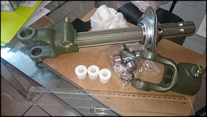

    qual o cruzeta voce ira utilizar? pq até onde eu conheço as cruzetas tem um angulo de trabalho maximo de 15°, e caso a suspensão ultrapassar esse angulo estoura as cruzetas.
  • #81
    25/05/2015
    147
    Citação Postado originalmente por franciscoasj Ver Post
    Amigo, não entendo nada de mecânica, mas matemática eu arrisco um pouco.
    Com 15 graus, considerando o máximo, tu vai ter um curso de 280mm na suspensão.
    Um amortecedor especial para Troller, tem um curso de 234mm (Fonte)
    Um Amortecedor de F250: Curso 279mm (Fonte)
    Acredito que para um carrinho desse porte, 280mm de curso esteja de bom tamanho.
    Como vou utilizar cardan agrícola, segundo as especificações, posso utilizar até 35 graus, como mostra imagem abaixo, claro que seguindo algumas normas, os ângulos tanto da roda como do eixo central, devem ser o mesmo:
    "Se o ponto de intersecção entre os valores dos ângulos αlfa 1 e αlfa 2 cair na área A dos gráficos, isso significa que a durabilidade do cardan estará seriamente comprometida. O ideal é que o ponto de intersecção caia nas áreas coloridas."
    Kart Cross - Mais um a caminho - Porto Alegre / RS-g1.png Kart Cross - Mais um a caminho - Porto Alegre / RS-g2.png
    (fonte: http://www.aemco.com.br/informacao/30/17/cardans)
    Espero ter ajudado.

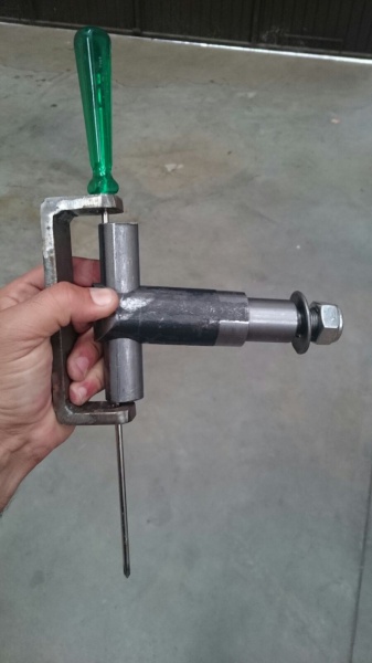

    Galera, aos poucos vou evoluindo...
    Estou fazendo o eixo dianteiro, ponta de eixo, etc...
    Comprei as buchas de TECNIL, com nosso amigo Filipe Challenge, Preço bom e produto de qualidade, aliás, descobri que ele faz um monte de peças também para KARTCROSS... Serviço de Torno, fresa, Cromagem, etc... com preços bem justos.
    Segue mais algumas fotos:
    Kart Cross - Mais um a caminho - Porto Alegre / RS-download-3-.jpg Kart Cross - Mais um a caminho - Porto Alegre / RS-download-2-.jpg Kart Cross - Mais um a caminho - Porto Alegre / RS-arvxvee_qd2-yr9c28s8fj4mwovma7fychcch-npt3hn.jpg

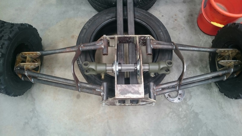

    Galera, balanças prontas, ponta de eixo dianteiro prontas, falta parte da estrutura, parafusos, buchas, rodas, banco, tanque de combustível, pintura, kkkkk falta muita coisa
    Mas tá andando o projeto.
    Kart Cross - Mais um a caminho - Porto Alegre / RS-an8b3z53p13grolk1lt-6ipcf6rmuut_yxbd6oek8dki.jpgKart Cross - Mais um a caminho - Porto Alegre / RS-avzhewv-yrjrbypfmnk9majbpkkalq6472u20f-fx44z.jpg

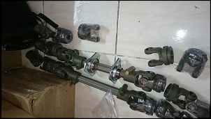

    Mais algumas peças chegando...
    Kart Cross - Mais um a caminho - Porto Alegre / RS-apnlexl2yzofuw7herudu8gjg9eod54zdsekv91thjyc.jpgKart Cross - Mais um a caminho - Porto Alegre / RS-aur01n7opwmm3bmrri3ricppusmoxfbi8l2jeocubmcj.jpgKart Cross - Mais um a caminho - Porto Alegre / RS-atrfaxpq93mnaw7mgd6k5kamvav1uh8xx_zevikxkzg2.jpg
