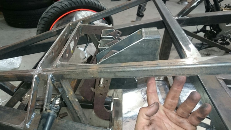

    E a pedido do nosso amigo Jr Band96, segue imagens de como prender as caixas dos pedais no carrinho:
    Kart Cross - Mais um a caminho - Porto Alegre / RS-pedais-com-caixa-1.jpg Kart Cross - Mais um a caminho - Porto Alegre / RS-pedais-com-caixa-2.jpg
    Kart Cross - Mais um a caminho - Porto Alegre / RS-pedais-caixa.jpg Kart Cross - Mais um a caminho - Porto Alegre / RS-pedais-com-caixas.jpg
    Mais uma vez quero agradecer a paciência do Filipe_Challenge por me aguentar nesses pedidos complicados, vários e-mails, telefonemas, whatsapp, desenhos, demonstrações, vídeos.... Show de bola brother, Galera do Fórum, recomendo esse cara pra quem precisar de alguma peça sob medida... sem palavras.

    Ae pessoal, vou colocar umas fotos aqui, de como comecei e até onde está minha montagem. Já aproveito pra perguntar, como fizeram a fixação das caixas dos pedais. Se tiverem fotos eu agradeço.Anexo 516333Anexo 516334Anexo 516335Anexo 516336Anexo 516337Anexo 516338Anexo 516339Anexo 516340Anexo 516341Anexo 516342Anexo 516343Anexo 516344Anexo 516345Anexo 516346Anexo 516347

    Boa noite Nilto, essas rodas comprei aqui em minha cidade (Limeira - SP) em um cara q trabalha com minibugues e quadriciclo, são de fabricação dele mesmo ele usa pra transformar scooter em triciclo. Paguei 100 reais, não é barato, tem umas mais baratas no ML porém não dava pra saber se tinham chapa boa e forte, essa eu vi e tinha certeza q aguentaria, por isso comprei. São para pneus aro 8. Ele vende sem furação, aí fiz a furação do cubo de Fiat. 59 - 4x98

    Bom não sei se vai pesar, mas usei esses cubos traseiros do Fiat, na dianteira pela facilidade de já virem com os rolamentos. E como já ia fazer essa furação na dianteira, fiz nas rodas traseiras também para ficarem iguais.

    Vou usar rodas aro 8, pretendo usar: na traseira pneus 18 X 8,5 X 8 e na dianteira 17 X 7,5 X 8. Andei pesquisando com o pessoal e essa medida da um bom resultado na traseira. A suspensão traseira vai ser com eixo rígido, é o projeto Piranha. Mas... Vendo esses projetos do kart Aranha já tenho planos de mudar futuramente a suspensão traseira, mas por enquanto vou terminar como está pra não perder o que fiz e depois faço a suspensão separadamente. Ahhh o motor será um de 250 cc da twister, mas ainda não tenho ele...
