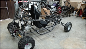

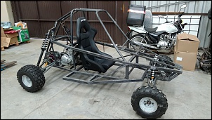

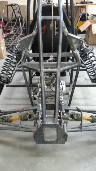

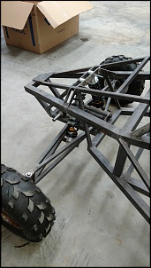

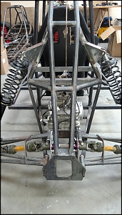

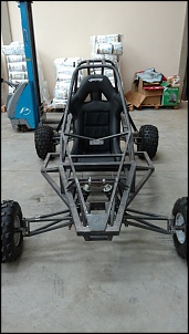

    E ai galera, vou dar uma atualizada, muita água passou por baixo dessa ponte...
    Pulando algumas fotos, segue as últimas...
    Bichinho já ta no chão!
    Kart Cross - Mais um a caminho - Porto Alegre / RS-img_20160203_124942362.jpg
    Kart Cross - Mais um a caminho - Porto Alegre / RS-img_20160203_125109096.jpg Kart Cross - Mais um a caminho - Porto Alegre / RS-img_20160203_125041442.jpg
    Kart Cross - Mais um a caminho - Porto Alegre / RS-img_20160203_125115624.jpg Kart Cross - Mais um a caminho - Porto Alegre / RS-img_20160203_125125065.jpg
    Kart Cross - Mais um a caminho - Porto Alegre / RS-img_20160203_124953632.jpg Kart Cross - Mais um a caminho - Porto Alegre / RS-img_20160203_125017355.jpg
    Kart Cross - Mais um a caminho - Porto Alegre / RS-img_20160203_125028381.jpg Kart Cross - Mais um a caminho - Porto Alegre / RS-img_20160203_125130901.jpg

    esta muito bonito, muito mesmo, o interessante e diferente são os amortecedores dianteiros, da foto dele de frente quase não se noto ele... diferente, mas muito bonito...
  • #174
    25/05/2015
    147
    Valeu Junior...
    Nilton, fiz exatamente como no projeto

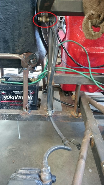

    Citação Postado originalmente por JUNIOR FERRAREZE Ver Post
    Boa noite JR Band96 mt boa sua explicação é de grande ajuda para a galera no geral + se pudesse colocar algumas fotos, lhe digo que iria a judar em 100% quem tem alguma dúvida, em kart é bastante adaptação principalmente na parte de freio, acelerador e embreagem, então com foto mostrando com detalhe o sistema seria mt louvável ok, abraço amigo.
    Olá meus amigos, desculpe pela demora, mas seguem duas fotos da conexão que usei para o freio, pela foto dá pra ver que é bem simples. do flexivel orginal da pinça liga na conexão, da conexão liga no cano e o cano vai até o cilindro mestre.Kart Cross - Mais um a caminho - Porto Alegre / RS-conexao-freio.jpgKart Cross - Mais um a caminho - Porto Alegre / RS-freio.jpg

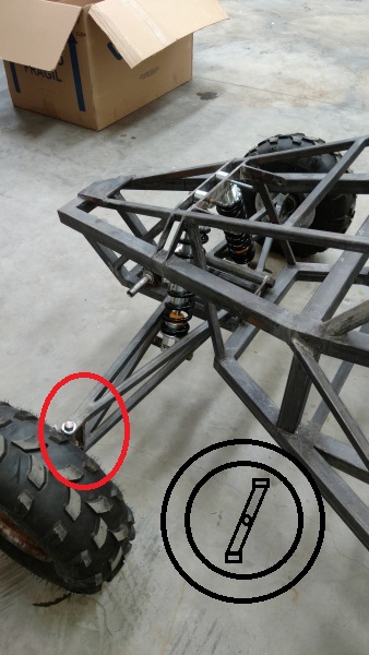

    Aproveitando para te dar os parabens pelo kart, ta ficando caprichado amigo ! show
    Tem um erro grave na sua dianteira amigo, é tempo de arrumar, assim em velocidades mais altas ele vai oscilar a dianteira, deixano um desconforto na direção. O atraso do eixo esta ERRADO .
    Deve ser jogado pra traz cerca de 4cm, marca o meio da sua roda e faz um ponto no chão, uma regua e bota 4 cm pra frente, ai com algo reto, uma barra por exemplo, coloque dos 4cm pra frente pelo meio da roda até em cima e vai ver o angulo q sua roda vai precisar de inclinação.
    é mais ou menos assim, uma explicação breve no PAINT hehe.
    Veja, se achar interessante arrumar é um grande acerto.
    PELO QUE VEJO NA FOTO ESTA RETO SÓ SE ESTOU ENGANADO AI DESCONSIDERE A INFORMAÇÃO
    Só por experiencia mesmo ! Só conselho
    Abraço !
    Kart Cross - Mais um a caminho - Porto Alegre / RS-angul-correto.jpgKart Cross - Mais um a caminho - Porto Alegre / RS-erro.jpg
  • #178
    25/05/2015
    147
    Citação Postado originalmente por A. Richard Ver Post
    Abraço !
    Olá Ademir, tudo bem ?
    Sim, existe uma inclinação já no eixo de 5 graus, usei a matriz do projeto para fazer a balança, quanto aos 4cm, não saberia te dizer se está exatamente nesta medida..
    Valeu, bom sempre ficar atento...
  • #179
    Ótimo, como falei pelas fotos não pude perceber ! desconsidere a informação.
    Sucesso no kart. Abraços !!!
