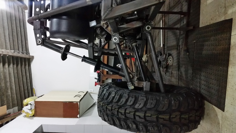

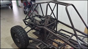

    Terminei o outro lado hj tem necessidade de colocar uma barra estabilizadora?
  • #65
    10/03/2004
    Faxinal do Soturno/RS
    2,923
    Agradecimentos: 39
    Não se usa barra estabilizadora no off-road, tem que deixar a suspensão trabalhar livre.

    olha ja vi carros off road com barra estabilizadora sim, até penssei em colocar na minha gaiola, porem nao sei se compenssa o trabalho.

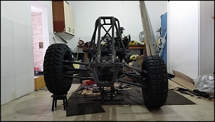

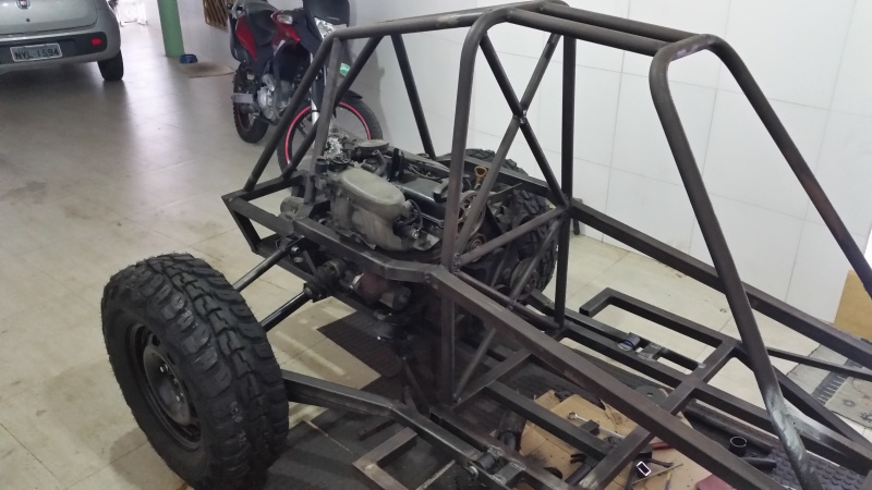

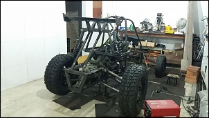

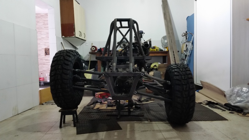

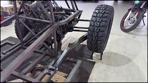

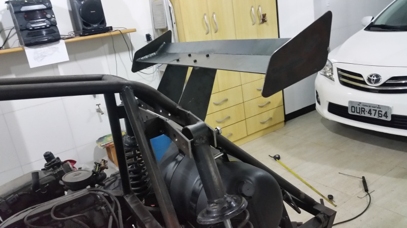

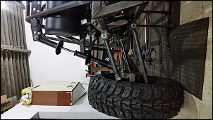

    Mais algumas fotos. Previsão de um mês pra fazer os primeiros teste falta a instalação elétrica ,freios,trambulador e mais algumas coisinhas. Comprei o banco e o volante no mercado livre tô esperando chegar pra colocar no lugar.
