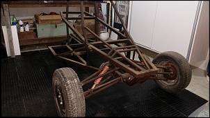

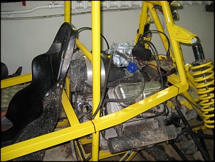

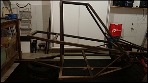

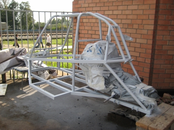

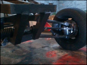

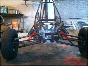

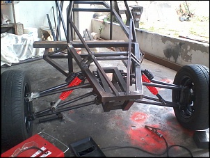

    Galera estou iniciando esse tópico por não ter visto nenhum outro aqui no fórum se tratando de um chassi de kart cross piranha com um motor AP, comecei a construção do chassi em 2012 mas por conta de alguns probleminhas com o tempo estou retomando a construção agora. Desde 2012 procuro um motor de moto aqui na minha cidade e não consegui achar nenhum que me agradasse então eu optei por um motor AP que é facilmente encontrado. Em relação ao peso o chassi está sendo bem reforçado para aguentar o tranco. O motor ficará atrás do banco com sua caixa original voltada para trás tendo um trambulador que retornará para frente. Eu encontrei na internet umas imagens de um kart cross que usa basicamente os mesmos princípios e estarei anexando para quem puder acompanhar o tópico me dar algumas sugestões e dicas para a construção, abraços!
    segue aqui as fotos do meu chassi
    -2013-01-10-12.34.57.jpg-2013-01-14-18.15.12.jpg -2013-01-14-18.14.46.jpg-kart-cross.jpg

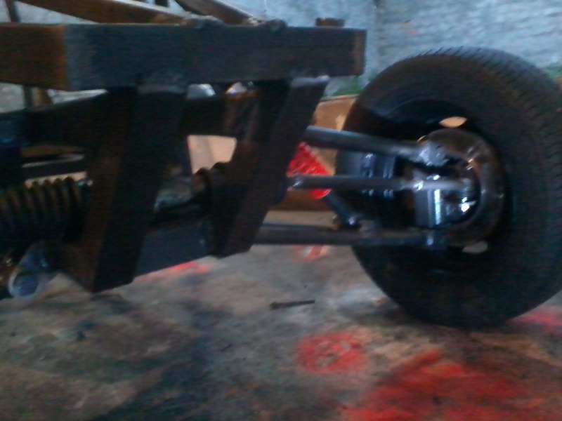

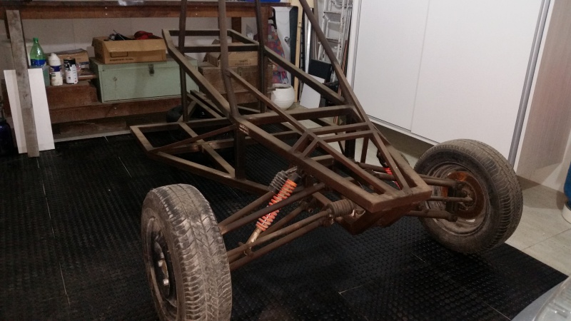

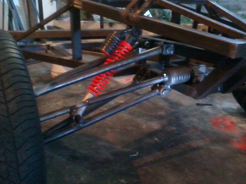

    p mim acho melhor vc dar uma reforçada na balança infeiror dianteira do seu projeto, unir as pontas onde vai as buchas seria legal.
    p suspencao traseira pretendo fazer a meu proximo projeto com base na suspecao dos utv da poloris entre outros tipo isso.
    dessa forma vc melhora a traçao e distribuiçao de peso do carro deslocando o centro de gravidade, pois a balança pode começar bem no meio do carro, tbm fica simples de cololar uma rosca p fazer a regulagem nessa peça.
    dessa forma vc pode fazer a cambagem e alinhamento usando regulagens nos braços, alem de ser bem simples de fazer, forte e leve.
    Valeu pela dica dudu, eu já tava pensando em unir as duas pontas dessa balança até porque vou ter q colocar uma mola mais rígida.
