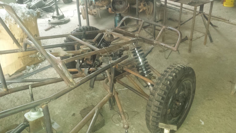

    Valeu pela dica dudu, eu já tava pensando em unir as duas pontas dessa balança até porque vou ter q colocar uma mola mais rígida.
    nao entedi bem oque quis dizer, mas se for fazer igual a sua dianteira a traçao fica pior, pode fazer tipo traseira da kombi com molas, ou irs
    Citação Postado originalmente por dudu aranha Ver Post
    Eu só quis dizer que vou reforçar a balança inferior dianteira assim como você tinha dito. A respeito da suspensão traseira eu parei pra dar uma olhada, e essa suspensão que você me indicou vai cair como uma luva o único problema é que esses terminais rotulares são muito caros.
    Citação Postado originalmente por kleverton moreira Ver Post

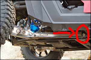

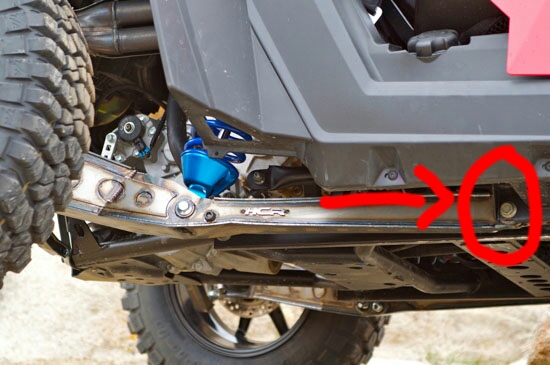

    03/12/2013
    cachoeiro de itapemirim/ES
    149
    pode usar a bucha de pu onde vc fez o circulo e no meio da balança ou onde esta desenhado o seta faz uma rosca bem grossa tipo 1& 1/2 ou ainda pode pode fazer um regulagem na parte que segura a bucha no circulo tipo a minha com 2 chapas com rasgo, que que no caso a sua sairia so a parte externa na balança p traz, ou so a parte de fora p modelo de suspencao que vc quer

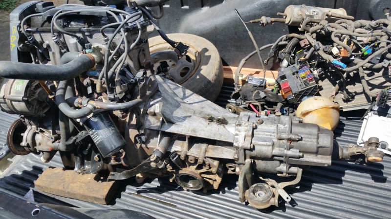

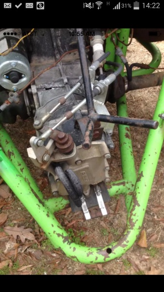

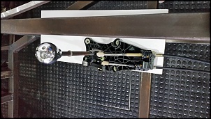

    Alguém aí tem o esquema de colocar o trambulador do ap a cabo? amanhã tô indo buscar o motor sem ele aq não tá dando pra fazer nada falta medida de muita coisa

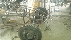

    As balanças são de 3,5mm Ademir tão bem reforçadas . O amortecedor eu não pensei ainda mas vou ter q mudar o dianteiro, o traseiro vai ser o do gol com as molas que coloca quando instala o kit GNV pq são mais reforçadas. O motor chegou hoje já deu pra começar a fazer alguma coisinha.

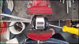

    Comprei as buchas hidráulicas do vectra para substituir os terminais

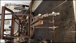

    mola mais rigida é so jogar ela mais p centro da balança ou p o lado das buchas, mas cuidado quanto mais p dentro mais risco de empenar a balança, já fiz isso 2x, entao agora -20141205_141400-1-.jpg-20141205_141415-1-.jpg-20141205_141408-1-.jpg
    olha como fica usando molas traseiras de gol, e amortcedores dianteiros, so vou levantar a dianteira uns 5cm no suporte superior.
    acho que vou abrir uma fabrica de gaiola.kkkk
    top essa bucha,

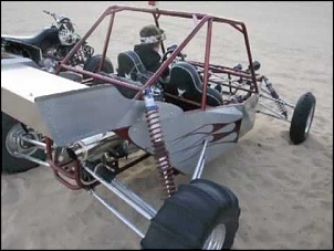

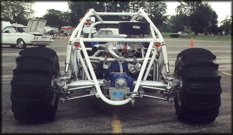

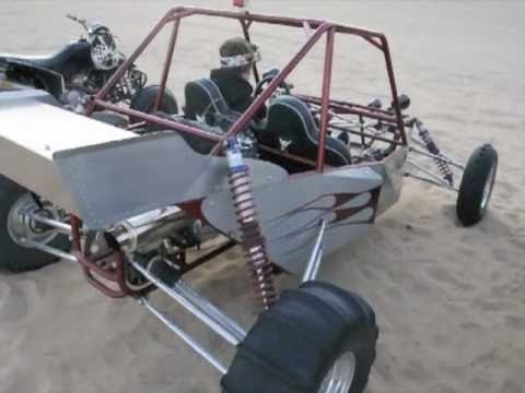

    com essa bucha vc pode fazer uma suspecao traseira assim.
    vc perguntou sobre trambulador via cabo, esse acima nao é caixa ap porem é o msm conseito, no caso o do ap o cabo que faz tipo p frente e traz vc liga no eixo da caixa com essa roda tipo centro de rolamento, e o cabo que faz o movimento lateral vc liga direto no eixo tipo a foto, vai ter ki testar p ve se ficou na msm possicao, se nao ficou é so inverter o lado da fixacao do cabo
    entendeu?

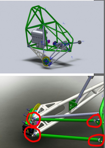

    Minha dúvida agora é eu devo substituir esses terminais circulados de vermelho por quais buchas que não sejam tão caras? alguma sugestão ?-img_20141205_115822.jpg
