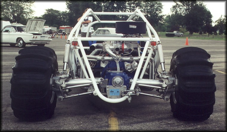

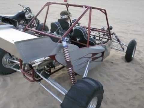

    top essa bucha,
    Anexo 485970
    Anexo 485971
    com essa bucha vc pode fazer uma suspecao traseira assim.
    Anexo 485976

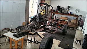

    Tá blz hoje vou prender o motor no chassi ainda, mas assim q eu mexer no trambulador também mando as fotos. Abraços!

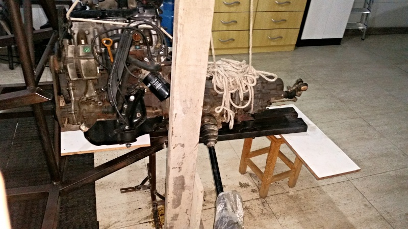

  • #32
    O motor já tá no lugar só falta prender os coxins
  • #33
    Citação Postado originalmente por kleverton moreira Ver Post

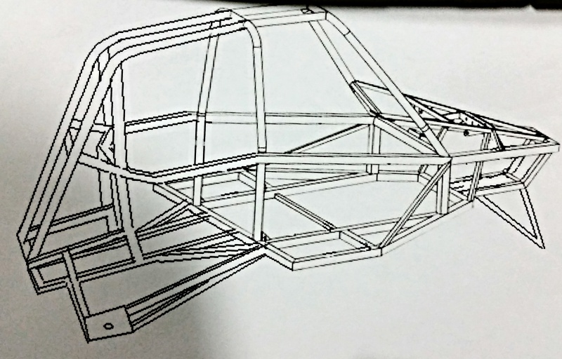

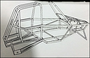

  • #35
    Refiz o fundo do piranha no paint hoje não ficou muito bom mas é só para ter uma idéia de como vai ser, não manjo nada de desenhos kkkkk
