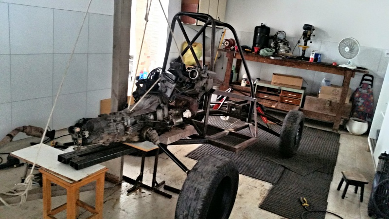

    kleverton moreira
    3 Anexo(s)
    Anexo 486415
    Anexo 486416
    Anexo 486417
    O motor já tá no lugar só falta prender os coxins

    Pq nao um motor transversal, as balanças ficam mais curtas, mas não fica essa caixa tao longa. Minha ideia.
  • 10/12/2014, 21:11
    kleverton moreira
    Postado originalmente por A. Richard Ver Post
    Eu até gostei dessa caixa longa Ademir, o piranha que usa motor de moto central já tem o fundo um pouco longo só aumentei alguns centímetros. Outra coisa se eu colocasse um motor transversal o fundo ia ficar bem largo em relação a parte onde fica o banco como ele é só para uma pessoa, Abraços!
