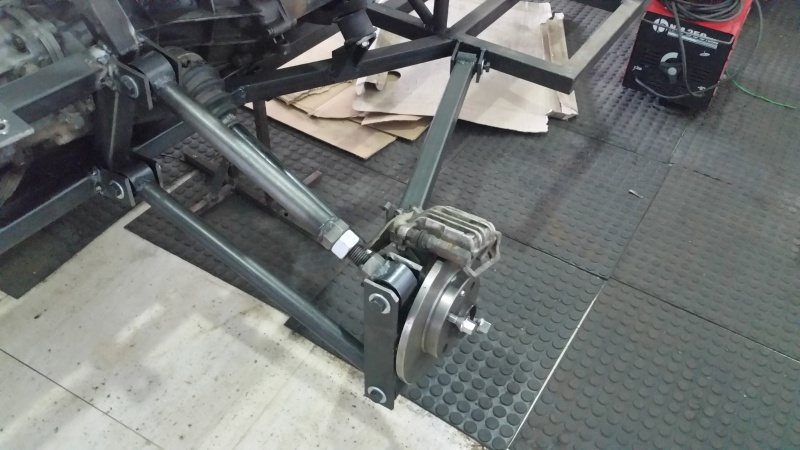

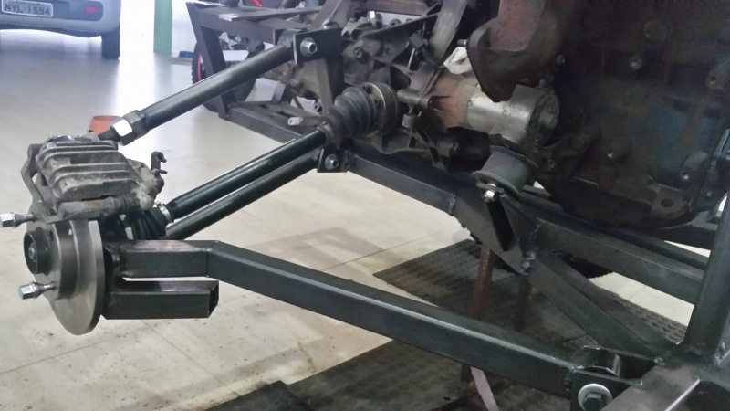

    kleverton moreira
    3 Anexo(s)
    Galera não desisti da gaiola não só sumi por um tempo pq tava viajando e resolvendo umas coisas, mas já deu pra dar uma mexida e tô terminando um lado da suspensão traseira e depois termino o outro ,nesse tempo tbm aproveitei pra comprar os pneus traseiros 235/75/r15 .segue algumas fotos do andamento
    Anexo 492554
    Anexo 492553
    Anexo 492555

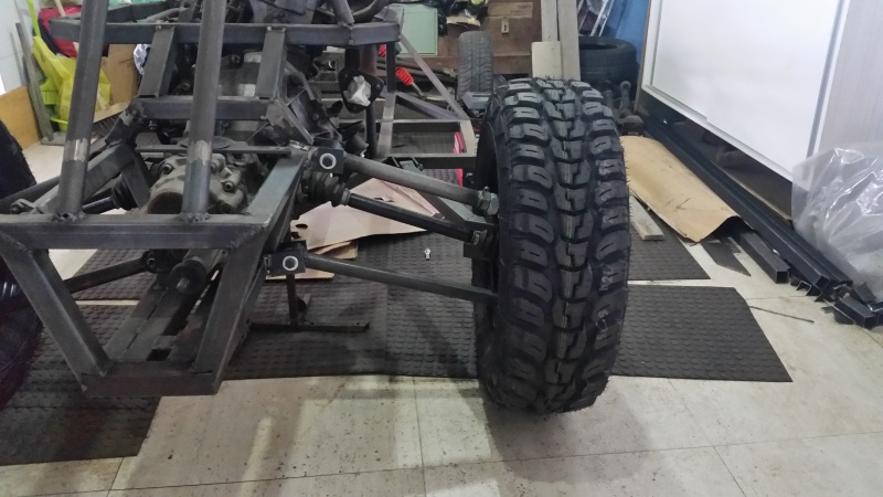

  • 10/02/2015, 18:51
    kleverton moreira
    1 Anexo(s)
    Anexo 492558
    essa medida de pneu será que vai ficar pesado demais?
  • 11/02/2015, 12:55
    Flávio Cadore
    O ideal para caixa do Gol seria o pneu com 68 cm de diâmetro, se botar um pneu cross com esta medida arranca a maioria das garras.

    veja direito p a posiçao da pinça pq desse jeito pode dar ar no sistema ou fica complicado p fazer o freio de mao funcinar por conta da passagem do cabo, com relançao ao pneu, vai da relaçao da sua caixa, eu usa a do gol 1000 ou seja bem curta.
  • 12/02/2015, 12:35
    Flávio Cadore
    Tem que tomar muito cuidado com as dimensões da gaiola, estes UTV são curtos e estreitos.... e dão +/- 60 km/h de final...e mesmo assim eles capotam fácil nas curvas...com motor de carro e pneu grande vc não vai engatar a terceira marcha e não vai passar dos 3000 rpm.
    A minha dá 95 km/h em terceira nos 3500 rpm ( pneu 68 de diâmetro).

  • 13/02/2015, 11:42
    kleverton moreira
    Postado originalmente por Flávio Cadore Ver Post
    Flávio esses pneus aq tem 71 de diâmetro a diferença n é tão grande mas eu n vou botar mais q 90km/h não
