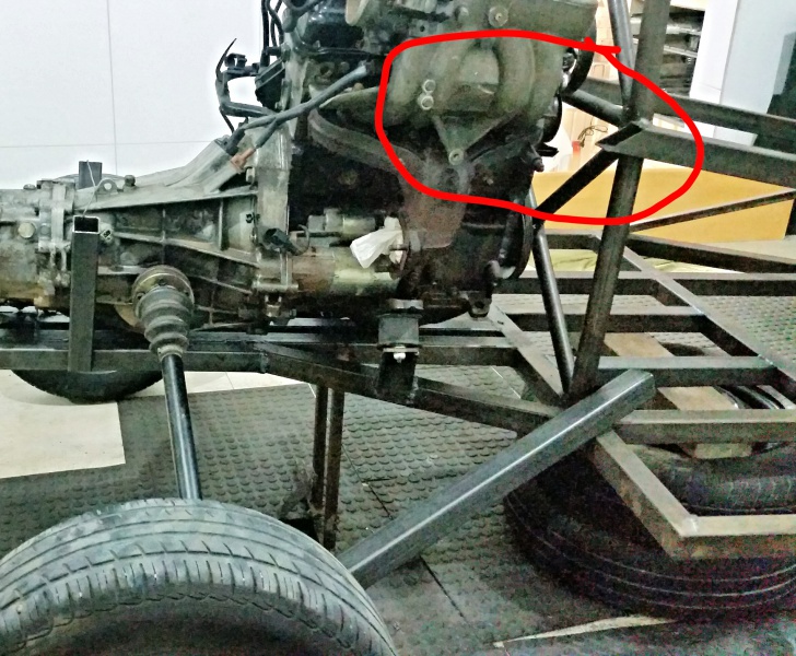

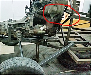

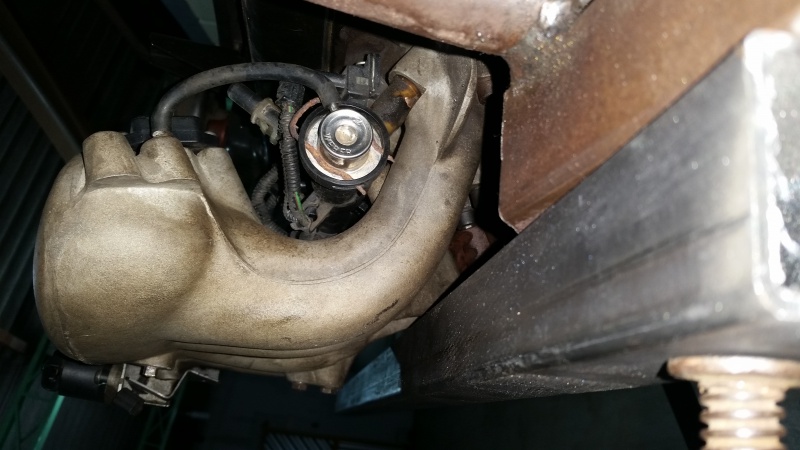

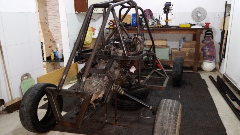

    Galera alguém aí pode me dar uma dica do que fazer com esse coletor de admissão que tá impedindo o metalon que tá cortado com ângulo na imagem passar para o fundo?
    eu tava pensando em fazer isso e dar um acabamentor para parecer uma curva o que acham?
    acho que pode dar certo, so nao esquece que o motor se move entao deixa uma folga de uns 3cm entre cano e coletor
  • #41
    Citação Postado originalmente por dudu aranha Ver Post
    Valeu dudu vai ficar com uma folga sim. Abraços

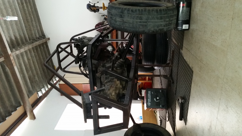

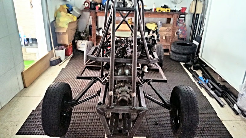

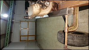

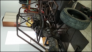

    mais algumas fotos do andamento galera

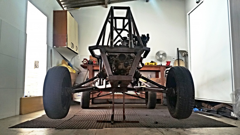

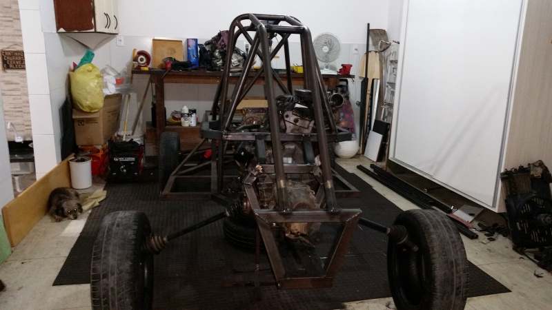

    Mais algumas fotos
