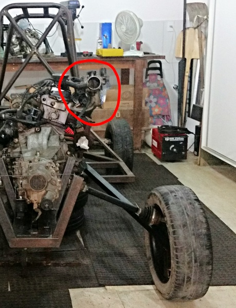

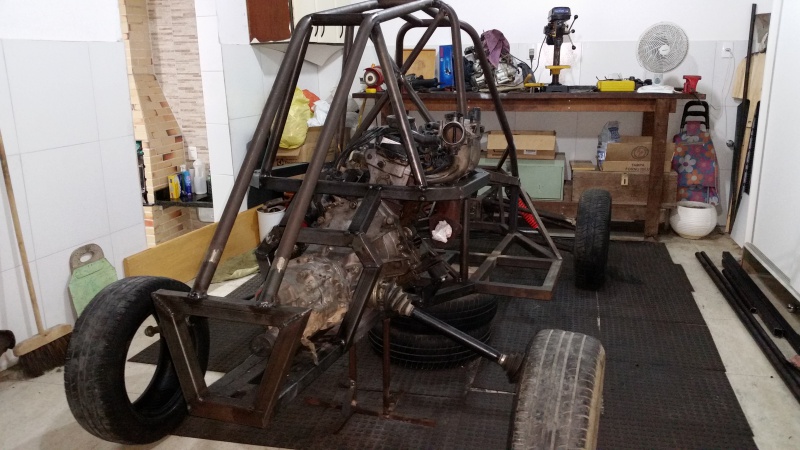

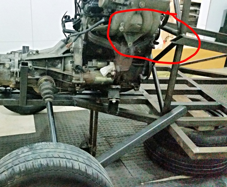

    Galera alguém aí pode me dar uma dica do que fazer com esse coletor de admissão que tá impedindo o metalon que tá cortado com ângulo na imagem passar para o fundo?
    Anexo 486648
    Anexo 486649
    eu tava pensando em fazer isso e dar um acabamentor para parecer uma curva o que acham?
    Anexo 486650Anexo 486651
    Anexo 486648
    Anexo 486649
    acho que pode dar certo, so nao esquece que o motor se move entao deixa uma folga de uns 3cm entre cano e coletor
    Valeu dudu vai ficar com uma folga sim. Abraços :concordo:

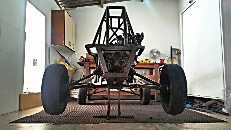

  • 13/12/2014, 19:45
    kleverton moreira
    2 Anexo(s)
    Anexo 486906Anexo 486907
    mais algumas fotos do andamento galera

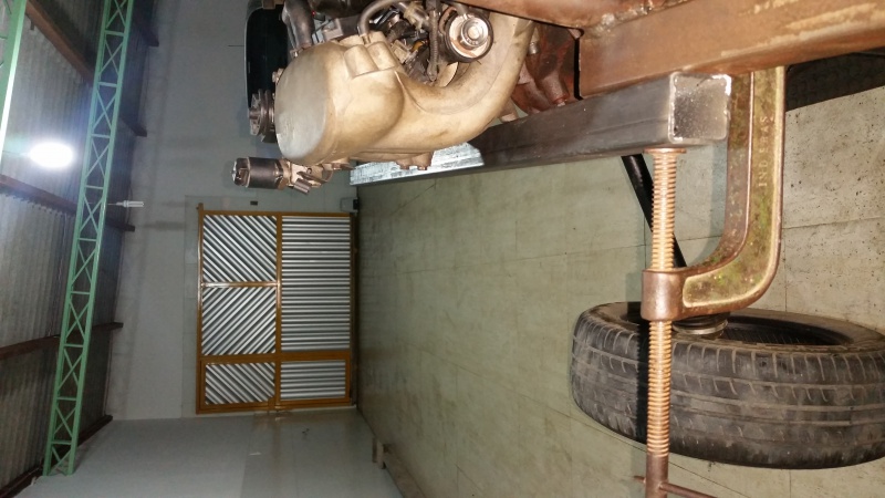

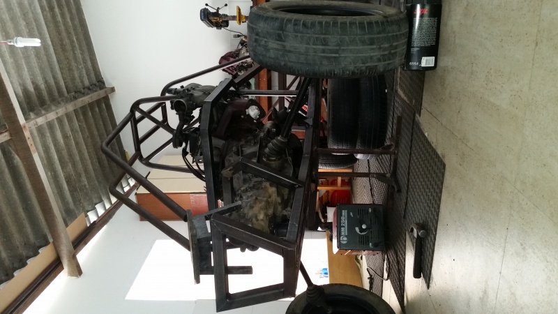

    2 Anexo(s)
    Anexo 487245
    Anexo 487246

    Vem cá esse motor e caixa sai dai?
    tem algo parafusado?
  • 17/12/2014, 10:37
    kleverton moreira
    Tem sim dudu a lateral do lado esquerdo é parafusada kkkk

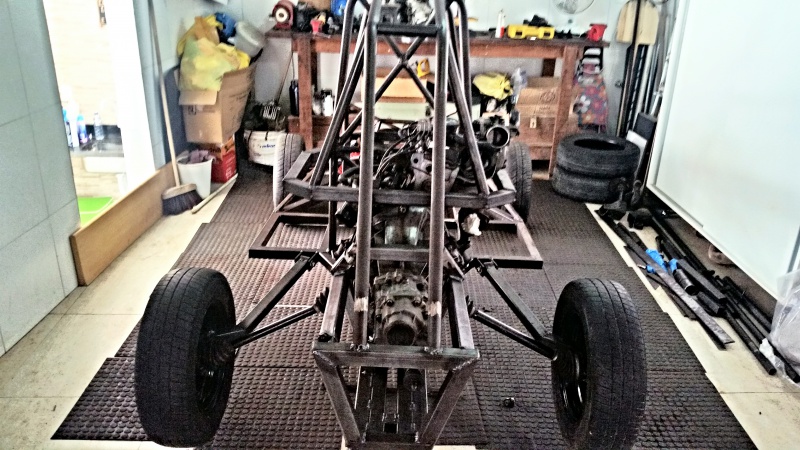

    2 Anexo(s)
    Mais algumas fotos
    Anexo 487700Anexo 487701
