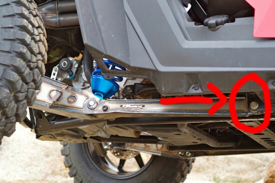

    nesse local eu devo usar uma bucha ou um terminal como esse?Anexo 485425

    pode usar a bucha de pu onde vc fez o circulo e no meio da balança ou onde esta desenhado o seta faz uma rosca bem grossa tipo 1& 1/2 ou ainda pode pode fazer um regulagem na parte que segura a bucha no circulo tipo a minha com 2 chapas com rasgo, que que no caso a sua sairia so a parte externa na balança p traz, ou so a parte de fora p modelo de suspencao que vc quer

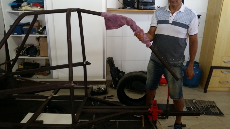

    Alguém aí tem o esquema de colocar o trambulador do ap a cabo? amanhã tô indo buscar o motor sem ele aq não tá dando pra fazer nada falta medida de muita coisa

    As balanças são de 3,5mm Ademir tão bem reforçadas . O amortecedor eu não pensei ainda mas vou ter q mudar o dianteiro, o traseiro vai ser o do gol com as molas que coloca quando instala o kit GNV pq são mais reforçadas. O motor chegou hoje já deu pra começar a fazer alguma coisinha.

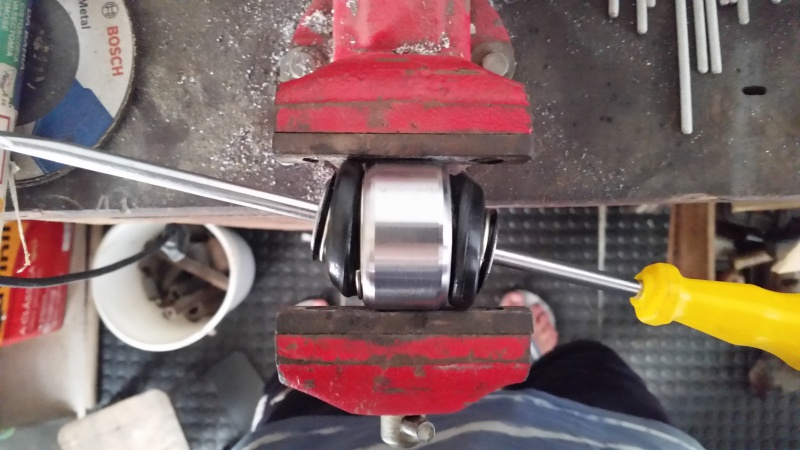

    Comprei as buchas hidráulicas do vectra para substituir os terminais
    Anexo 485957
    top essa bucha,

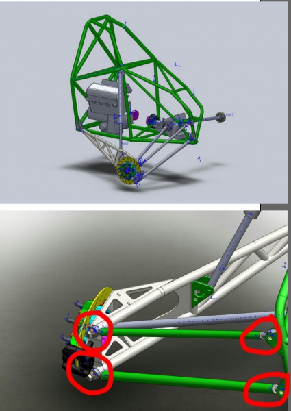

    Minha dúvida agora é eu devo substituir esses terminais circulados de vermelho por quais buchas que não sejam tão caras? alguma sugestão ?Anexo 486039
