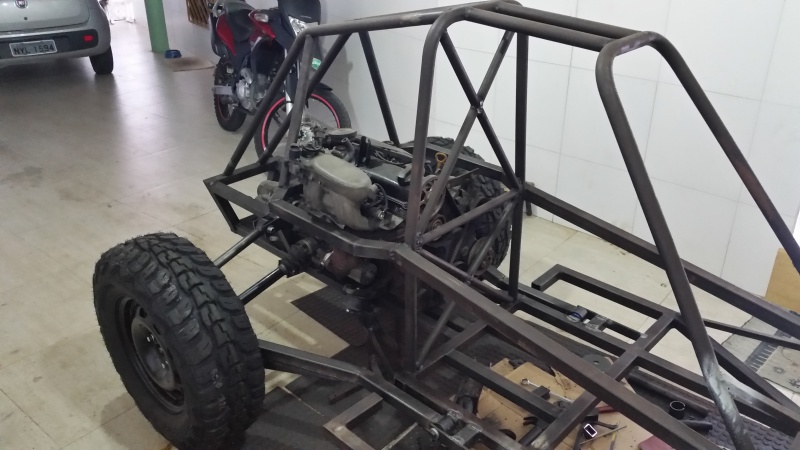

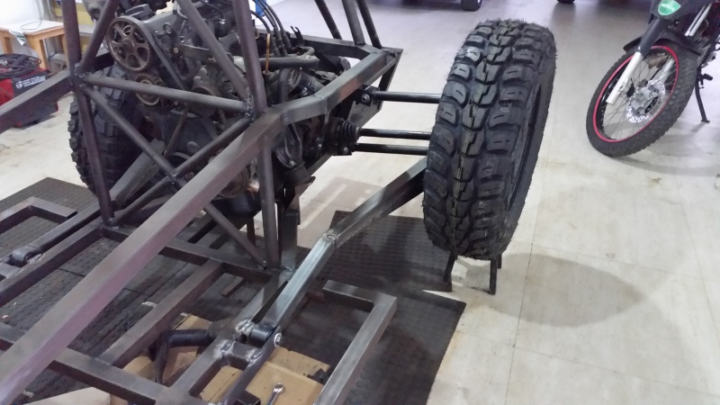

    kleverton moreira
    3 Anexo(s)
    Terminei o outro lado hj tem necessidade de colocar uma barra estabilizadora?
    Anexo 492830
    Anexo 492831Anexo 492832
  • 14/02/2015, 00:18
    Flávio Cadore
    Não se usa barra estabilizadora no off-road, tem que deixar a suspensão trabalhar livre.

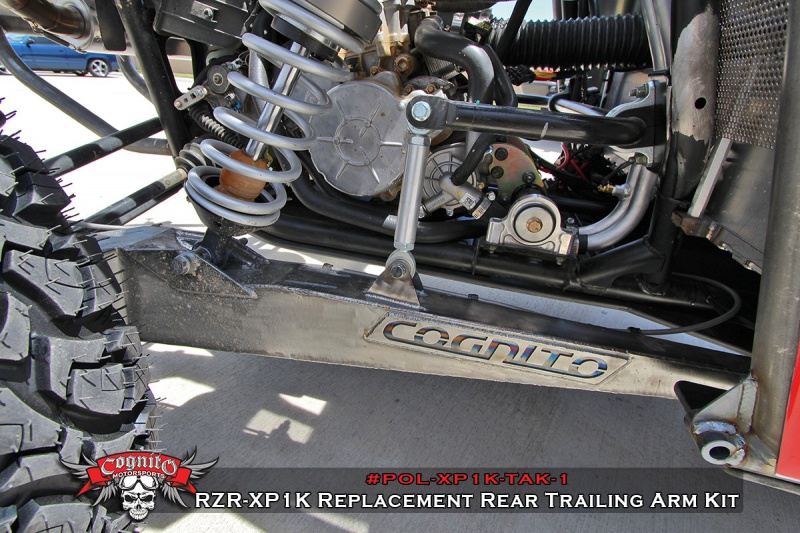

    1 Anexo(s)
    alguma novidade?
    olha ja vi carros off road com barra estabilizadora sim, até penssei em colocar na minha gaiola, porem nao sei se compenssa o trabalho.
    Anexo 493240

    kleverton moreira
    3 Anexo(s)
    Anexo 493866Anexo 493867Anexo 493868
    Mais algumas fotos. Previsão de um mês pra fazer os primeiros teste falta a instalação elétrica ,freios,trambulador e mais algumas coisinhas. Comprei o banco e o volante no mercado livre tô esperando chegar pra colocar no lugar.
