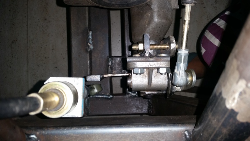

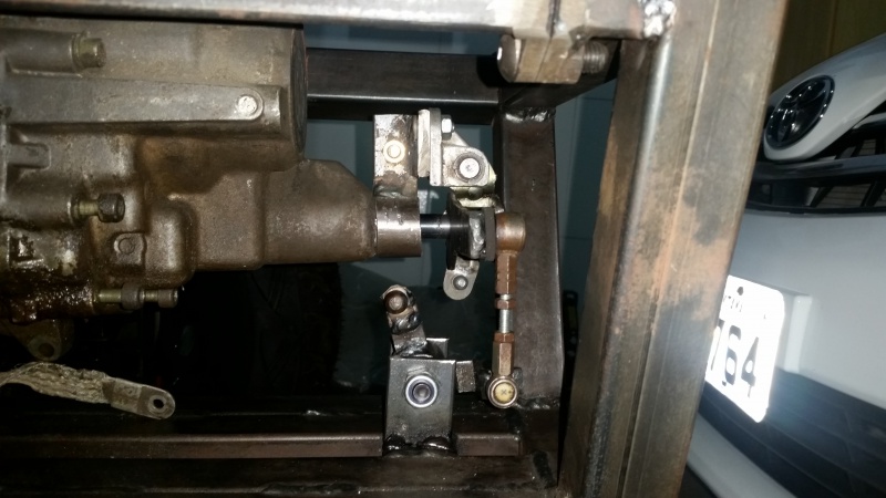

    terminei o trambulador, fiz uma adaptação usando algumas peças de uma alavanca de câmbio do uno com algumas chapas de 3mm e uma bucha de nylon da suspensão da cg ,da uma olhada como ficou o funcionamento tá ótimo!

  • 31/03/2015, 20:28
    Flávio Cadore
    Ficou bom mesmo!!!

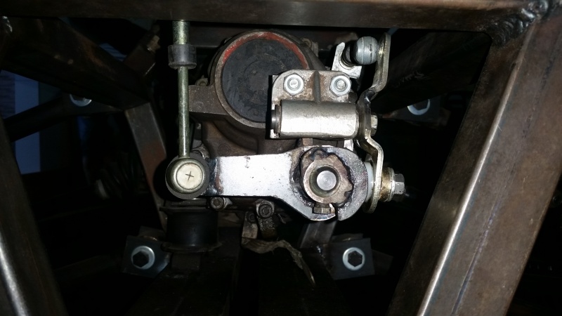

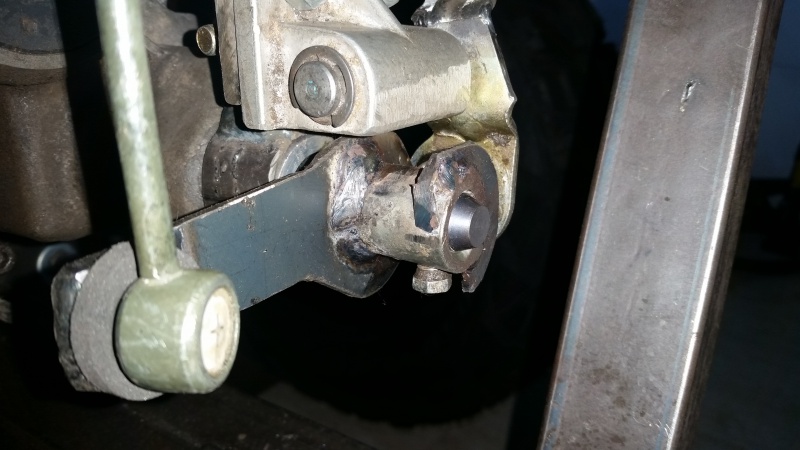

  • 01/04/2015, 21:57
    kleverton moreira
    3 Anexo(s)
    Postado originalmente por Flávio Cadore Ver Post
    Ficou bom mesmo!!!
    Eu tive que fazer algumas modificações hoje porque as marchas ficaram invertidas(primeira no lugar da segunda) e os cabos tinham q fazer curva até chegar na alavanca de câmbio agora sim ficou 100%
    Anexo 497742
    Anexo 497743Anexo 497744
  • 02/04/2015, 07:34
    dudu aranha
    tem uma coisa que pode dar errado ai, o suporte que vc colocou no chassi quando o carro estiver funcionando o motor a caixa sobe e desce, tenta colocar todos suportes fixados na caixa.
  • 02/04/2015, 12:53
    Flávio Cadore
    Postado originalmente por dudu aranha Ver Post
    Isto é verdade, acontece mesmo.
  • 02/04/2015, 16:56
    kleverton moreira
    Beleza, vou mudar esse suporte então :concordo:
  • 08/04/2015, 09:54
    dudu aranha
    mudou o suporte?
    já fizemos o nosso sistema do via cabo da caixa tbm, depois mando foto
  • 08/04/2015, 18:24
    kleverton moreira
    mudou o suporte?
    Ainda não mudei dudu, eu tirei o motor pra fazer as soldas q estavam faltando essa semana. Manda as fotos da sua aí pra a gente da uma olhada, abs!

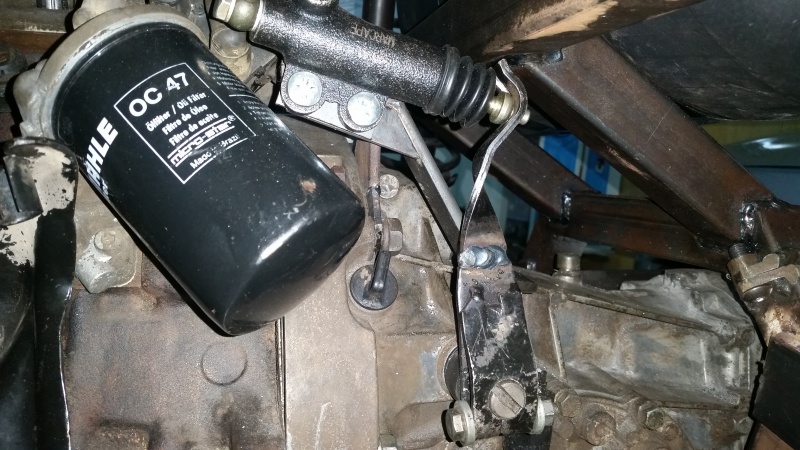

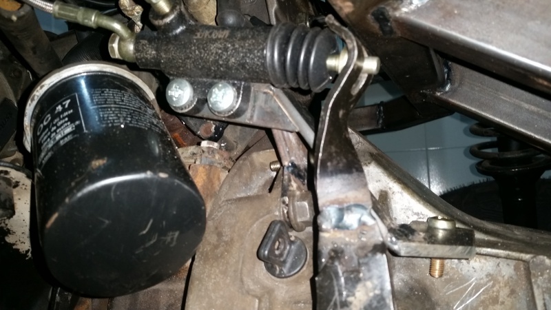

  • 27/04/2015, 22:35
    kleverton moreira
    2 Anexo(s)
    Embreagem hidráulica no lugar agora só falta instalar os freios e ligar a elétrica pra fazer os primeiros testes :euforico:
    Anexo 500186
    Anexo 500190
  • 27/04/2015, 23:14
    miguéh
    De q seria esse cilindro?
  • 27/04/2015, 23:25
    kleverton moreira
    Postado originalmente por miguéh Ver Post
    Toyota bandeirantes ,comprei no mercado livre custa 200 rais o cilindro mestre e o atuador
