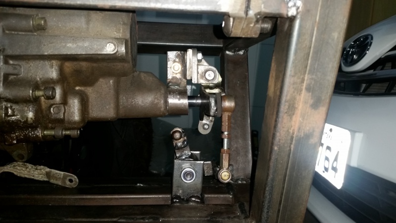

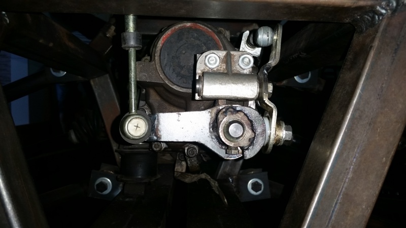

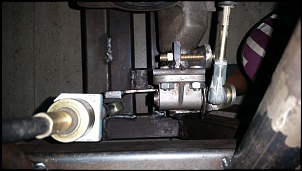

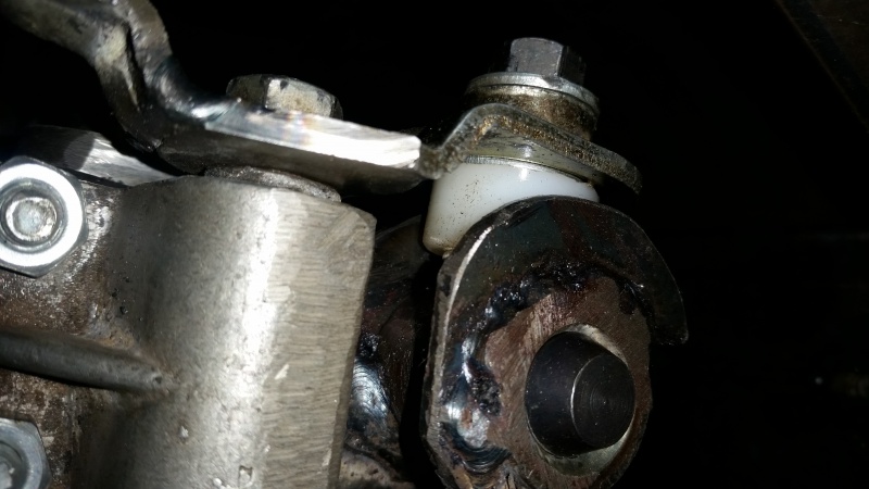

    terminei o trambulador, fiz uma adaptação usando algumas peças de uma alavanca de câmbio do uno com algumas chapas de 3mm e uma bucha de nylon da suspensão da cg ,da uma olhada como ficou o funcionamento tá ótimo!

    Eu tive que fazer algumas modificações hoje porque as marchas ficaram invertidas(primeira no lugar da segunda) e os cabos tinham q fazer curva até chegar na alavanca de câmbio agora sim ficou 100%

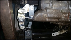

    tem uma coisa que pode dar errado ai, o suporte que vc colocou no chassi quando o carro estiver funcionando o motor a caixa sobe e desce, tenta colocar todos suportes fixados na caixa.
    Isto é verdade, acontece mesmo.

    Beleza, vou mudar esse suporte então

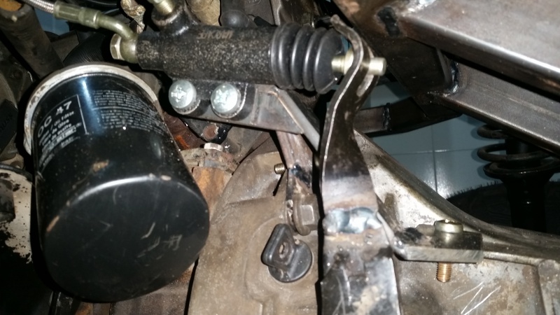

    Embreagem hidráulica no lugar agora só falta instalar os freios e ligar a elétrica pra fazer os primeiros testes

    De q seria esse cilindro?

    Toyota bandeirantes ,comprei no mercado livre custa 200 rais o cilindro mestre e o atuador
