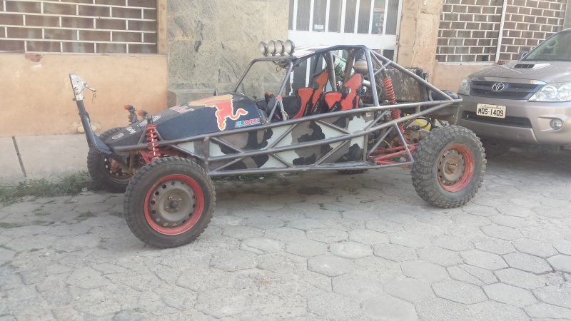

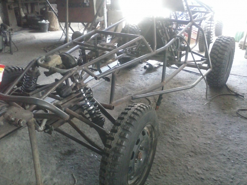

    gaiola estilo super buggy, ap, caixa ap central monoposto-img-20141105-wa0019.jpggaiola estilo super buggy, ap, caixa ap central monoposto-img-20141105-wa0020.jpg
    gaiola estilo super buggy, ap, caixa ap central monoposto-img-20141105-wa0021.jpg
    agora faltam alguns ajustes, elétrica, fechamento lateral em aluminium
    a segunda gaiola similar a essa, tem algumas melhorias na suspensão e rodas mas basicamente será a msm coisa.
    03/12/2013
    cachoeiro de itapemirim/ES
    149
    freio a disco nas 4, hidrovacuo, embreagem hidraulica, caixa de direçao de fusca pq a de monza ficou muito larga, motor ap 1.8 injetado mi, caixa ap 5m, 4 amortecedores de dianteiros de ford escort.
    Rolamentos, juntas, velas, mangeiras, pastilhas, canos de freio, pneus(235/65r15 tras tudo zero.
    O que nao foi revisado é zero, estou doido p ver ela na trilha, gostei bastante.
    Custo total estimado em R$13.000 p fazer uma assim, mas isso depende do seu mecanico/ eletrecista/ pintor e etc
    Essa gaiola é de um amigo eu só projetei, espero que tenham gostado.

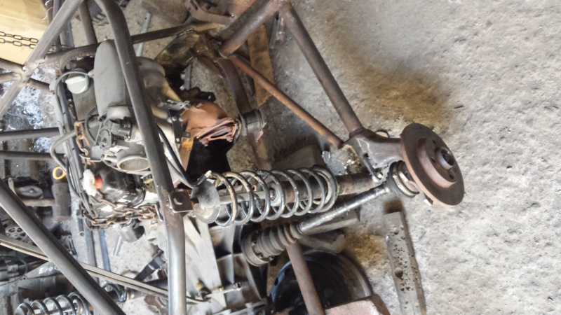

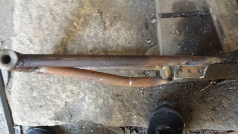

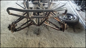

    Parabéns pelo projeto Dudu,
    estou olhando a suspensão, como vc fez para prender as bandejas?
    vai alguma bucha no tubo?
    abraços
    03/12/2013
    149
    sim buchas de tecnil no tubo, eixo polido se nao me engano 3/4

    Dudu,
    se tiver condições posta umas fotos das buchas e montagem aí pra gente,
    o projeto é interessante.
    abraços.
  • #19
    03/12/2013
    149
    Citação Postado originalmente por Alexandre Magri Ver Post
    Dudu, se tiver condições posta umas fotos das buchas e montagem aí pra gente,o projeto é interessante.abraços.
    buchas de tacnil com eixo polido passando por dentro da balança e 2 roscas em cada ponta, um regulante de caster feito nas balanças dianteiras superiores como se fosse uma folga de balanca porem colocaremos aroelas p ajudar e ter uns 3 graus de caster possitvo
    Miniaturas de Anexos Miniaturas de Anexos gaiola estilo super buggy, ap, caixa ap central monoposto-20141105_133138.jpg   gaiola estilo super buggy, ap, caixa ap central monoposto-20141105_133301.jpg   gaiola estilo super buggy, ap, caixa ap central monoposto-20141106_181005.jpg   gaiola estilo super buggy, ap, caixa ap central monoposto-20141106_181018.jpg
    gaiola estilo super buggy, ap, caixa ap central monoposto Imagens Anexas gaiola estilo super buggy, ap, caixa ap central monoposto-download.jpg

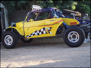

    a ideia é baseado nisso, salvando o documento do fusca, cadastrando a mecanica e modificando p baja convesivel, reduzindo os problemas com emplacamento.

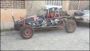

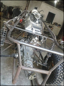

    P quem nao conheçe essa é minha gaiola, meus amigos batizaram de NAVE
    gaiola estilo super buggy, ap, caixa ap central monoposto-20141031_173243.jpg

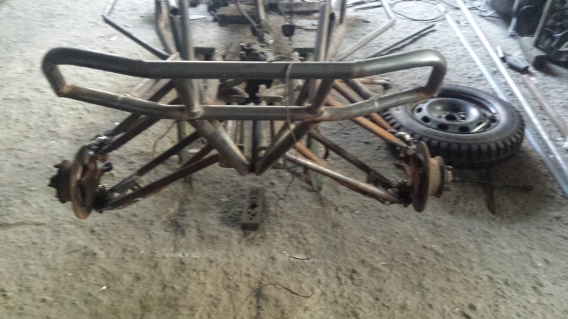

    E essa é a frente/ suspencao da segunda gaiola monoposto central.

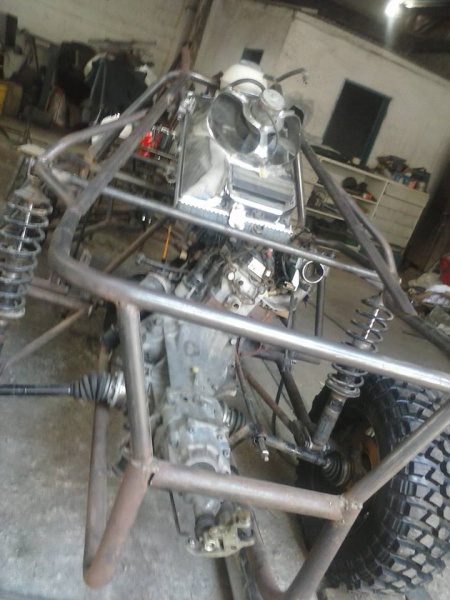

    gaiola estilo super buggy, ap, caixa ap central monoposto-1504464_391109594376908_870753125925920342_o.jpg
    Citação Postado originalmente por frenando giló Ver Post
    dudu parabéns pelo projeto muito loko ..
    suspencao dianteira regulada, hidrovacuo e bomba de embreagem no lugar, na frente so falta afzer rosca nos eixos das banlanças e fazer o tombar
    gaiola estilo super buggy, ap, caixa ap central monoposto-10341600_391105097710691_2530810831139899693_n-1-.jpg
    Radiador e reservatorio de agua no local , partindo p suportes de:
    de filtro de ar,
    de bateria,
    de tanque
    falta bem pouco p mandar essa p pintura.
    Essa colocaremos alguns detalhes cromados e inox, como tanque inox e milhas cromadas
