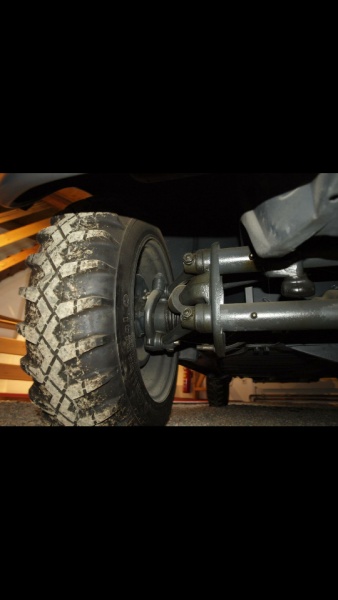

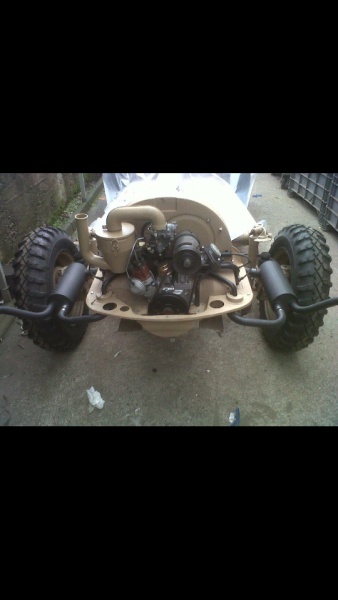

Sou novo no forum e gostaria de compartilhar com vocês minha experiencia de ter fabricado meu fusca baja 4x4. tenho acompanhado todas as conversas e vi muitas ideias boas e interessantes . porem fiz o meu mais diferente ainda vou postar uma foto dele.
[QUOTE=Ademir AGC;2494923]Boa noite pessoal
Fiz ele usando a cx de cambio do fusca com saida no pinhão também fiz uma caixa de ligação usando eixo piloto do chevete juntamente om a engrenagem da 4 e 3 marcha com os sincronizados o que me permite ligar e desligar a tração com ele em movimento usando a corrediça para ligar e desligar, também usei o próprio eixo do fusca com as pontas de eixo também do fusca para não perder a cambagem e alinhamento das rodas alem de tudo coloquei rodas livres o que me permite andar tranquilamente em 4x2 ou 4x4 conforme necessidade

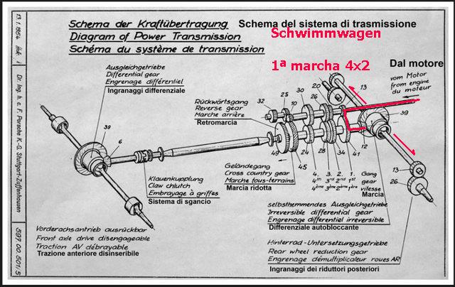

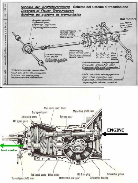

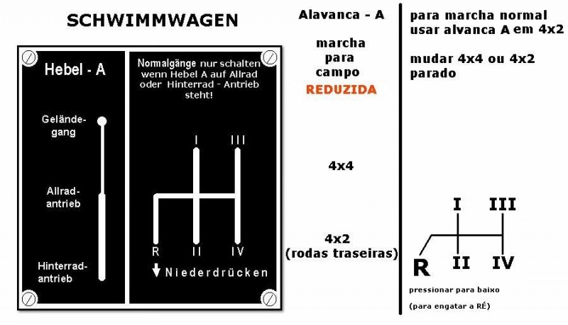

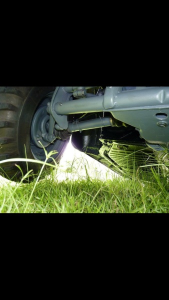

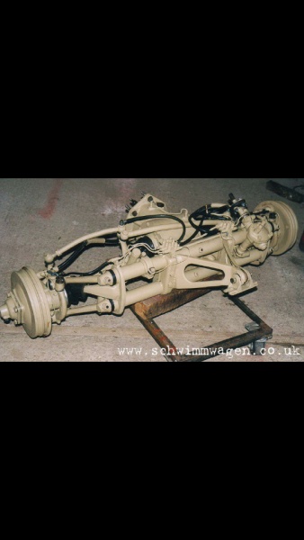

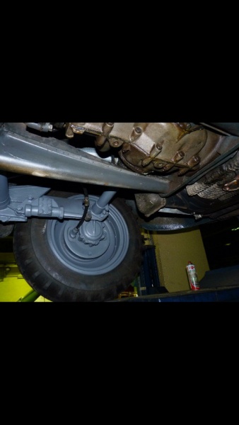

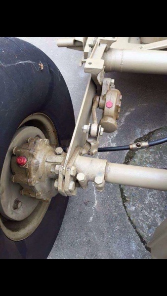

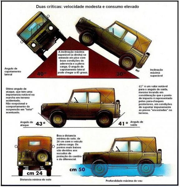

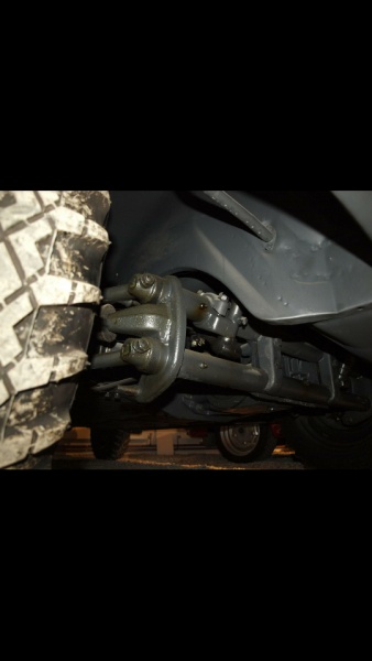

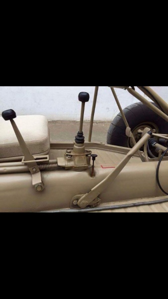

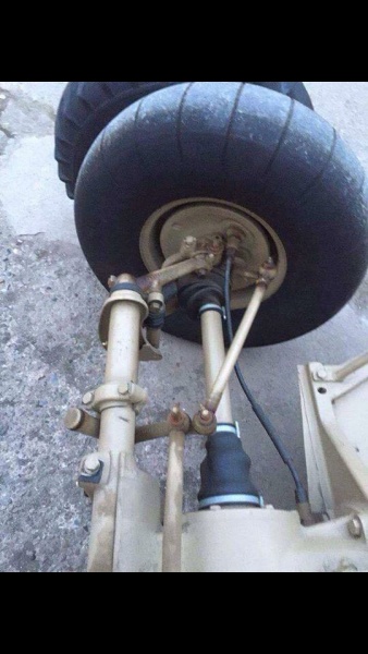

Aqui está o esquema do VW 4x4 e reduzida usado no Schwimmwagen.
O raro Kommandeurwagen tinha mecânica igual.
Anexo 563455 Anexo 563456 Anexo 563457 Anexo 563458 Anexo 563459 Anexo 563460 Anexo 563461
