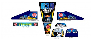

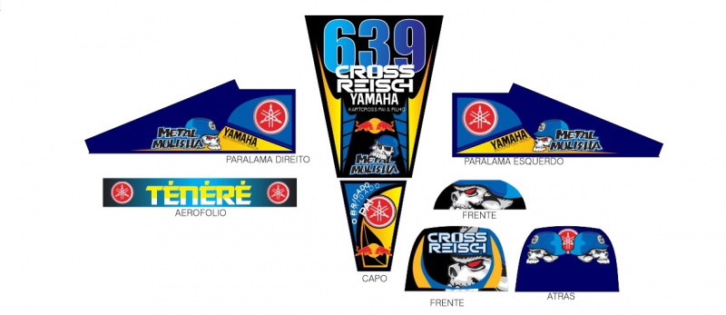

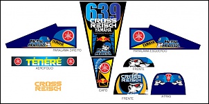

    Blz Filipe_Challenge estamos aqui para acompanhar ambas as partes, se der negocio esse motor vai colocando as fotos aí, vai registrando a chegada das peças o andamento do projeto desde o começo, pois quando tudo estiver pronto vai valer a pena recordar o que foi tudo registrado com mt trabalho e vontade, no momento aqui estou aguardando melhorar $$$$$$ enquanto não chega $$$$ estou acertando alguns detalhes que ficaram para traz, soldas, suportes etc.......
    Comecei o carro já se faz 11 meses, acho que irei aproximar no mesmo tempo do amigo A. Richard, a pintura e adesivos do 600 A. Richard
    ficou legal, acabamento de americano USA.

    Obrigado mesmo amigo, caprichamos para isso, ainda falta as rodas de quadri aro 12" um dia chego lá. Gosto muito de fazer os adesivos, quando terminar o seu ou de alguem que precisar ou querer claro eu faço a arte se alguem quiser de boa.
    Estamos ai, será um prazer .
    Da uma diferença legal com adesivos, para imprimir numa grafica com a arte já pronta e na resolução correta é algo entre 150 a 250 reais no adesivo automotivo. Não se torna caro fica legal.
