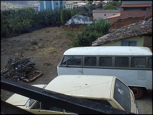

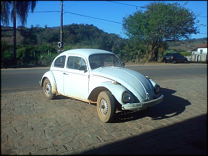

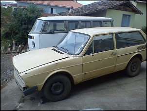

    Vejam as fotos dos fornecedores:
    Gaiola do CHAS-dsc00684.jpgGaiola do CHAS-dsc00681.jpgGaiola do CHAS-dsc01499.jpg
