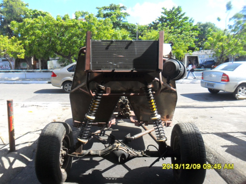

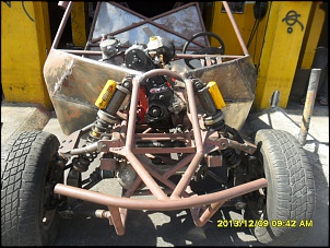

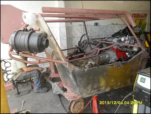

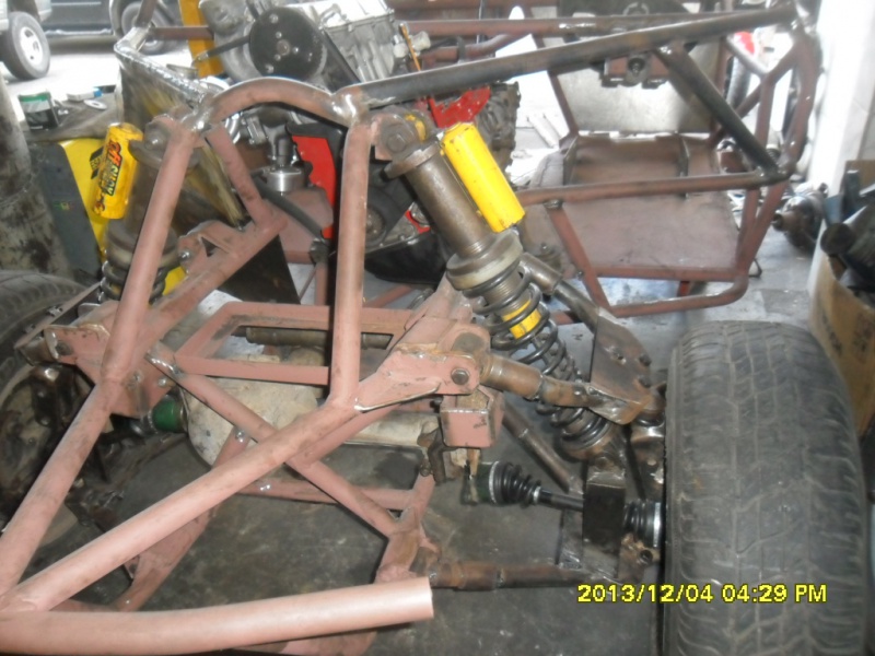

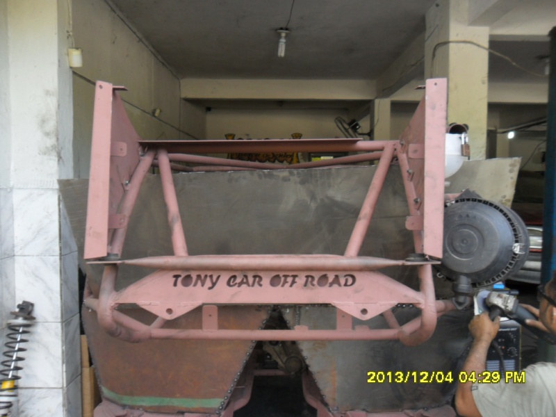

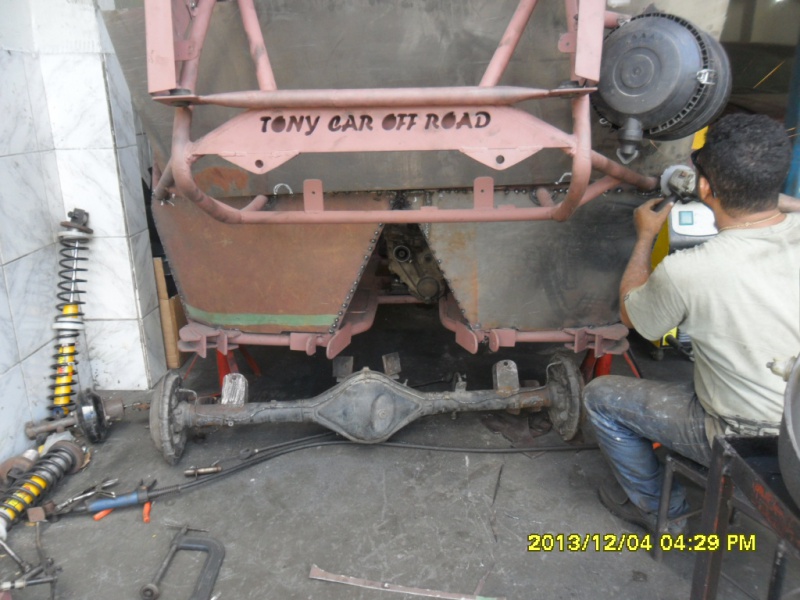

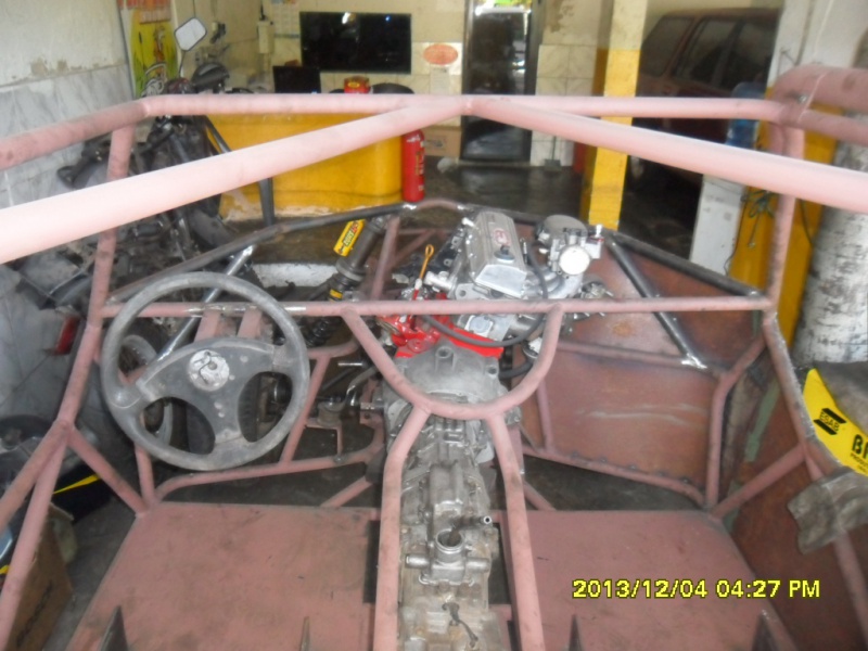

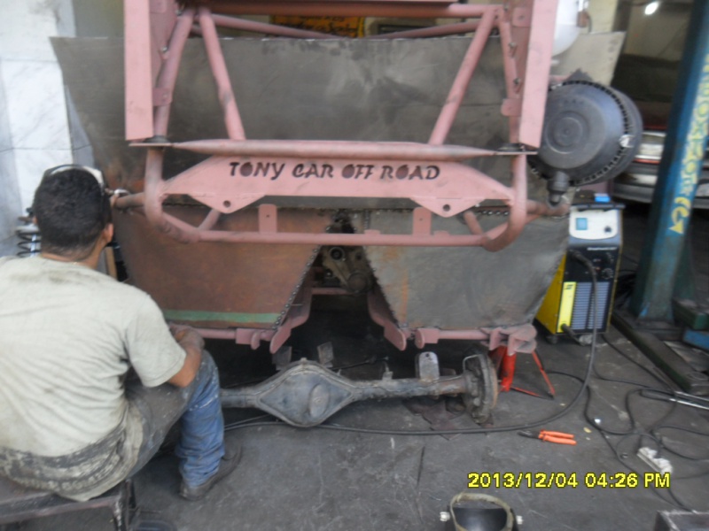

    ola pessoal estou de volta depois de uma breve ausencia o projeto da gaiola continua andando tive com pouco temgaiola mudzilla 4x4-sam_0038.jpggaiola mudzilla 4x4-sam_0039.jpggaiola mudzilla 4x4-sam_0040.jpggaiola mudzilla 4x4-sam_0041.jpggaiola mudzilla 4x4-sam_0037.jpggaiola mudzilla 4x4-sam_0047.jpggaiola mudzilla 4x4-sam_0048.jpggaiola mudzilla 4x4-sam_0049.jpggaiola mudzilla 4x4-sam_0050.jpggaiola mudzilla 4x4-sam_0055.jpggaiola mudzilla 4x4-sam_0057.jpggaiola mudzilla 4x4-sam_0058.jpggaiola mudzilla 4x4-sam_0059.jpggaiola mudzilla 4x4-sam_0064.jpggaiola mudzilla 4x4-sam_0065.jpgpo para ela mais vai ai algumas fotos para vcs lembrarem um pouco dela

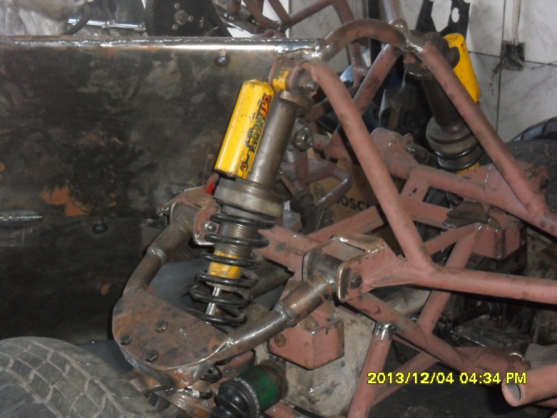

    Parabéns amigo......
    conte mais sobre os amortecedores....
    valew

    olá o que o companheiro quer saber sobre os amortecedores?

    Citação Postado originalmente por tony car Ver Post
    Do que são.....????.... se são de linha ou de preparação......??? e o preço + ou -

    amortecedores
    Citação Postado originalmente por Fernando B. Ver Post
    Também me interessei
    ola companheiros os amortecedores são de fabrica ai em sampa so modifiquei os olhais da ponta da haste e fabriquei os deslizantes para raceber duas molas uma bem mole que vai trabalhar direto e outra mais dura que vai trabalhar só na tora
    estou sem o endereço em mãos mas amanhã to passando o endereço para vcs ,abraços
    PS: PORQUE OS POSTS ESTÃO FRACOS PRATICAMENTE SEM COMENTERIOS
    Blz estamos no aguardo.....
    se tiver media do preço......
