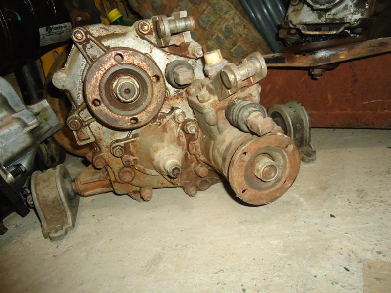

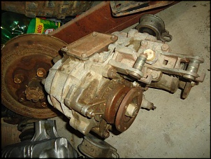

    Caixa de tração do Lada Niva.

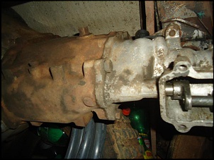

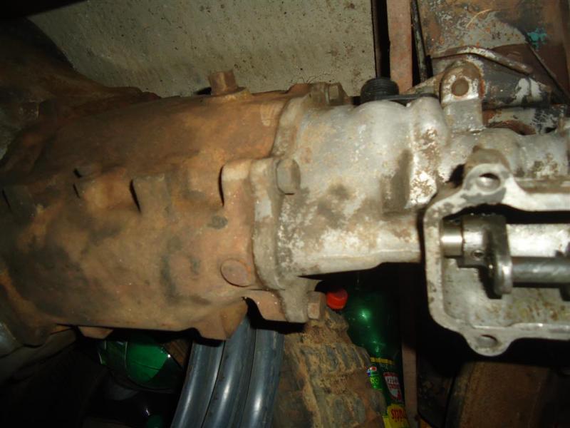

    Caixa de marchas do chevett 4 m
