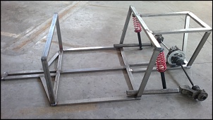

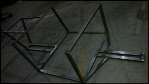

    Sou novo no forum, sou de Santa Rosa do Sul-SC, estou construindo uma Gaiola com Motor de Falcon 400cc para 02 pessoas, estilo UTV Polaris (bem Parecido hehehe)
    Fiz um projeto próprio, varios meses pesquisando desenhos e formas, e cheguei no gabarito conforme as fotos em anexo.

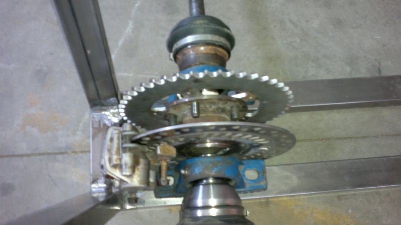

    Centro de transmissão feito com 02 cubos de Roda do Gol soldados (onde vai freio a disco da Falcon+ coroa de XR200

    Ainda falta bastante coisa, amanha tiro fotos melhores do progresso, aceito sugestões de quem já passou trabalho nestes projetos.
    Vou postar do inicio ao fim a construção, e os gastos e as peças usadas.
    Agradeço a ajuda de todos meu face é www.facebook.com/gabriel.pereiramiguel.3
    Meu email gabrielspacecar@bol.com.br
    Miniaturas de Anexos Miniaturas de Anexos Gaiola 400cc para 02 Lugares estilo UTV-2013-09-12-1248.jpg   Gaiola 400cc para 02 Lugares estilo UTV-2013-09-25-1284.jpg

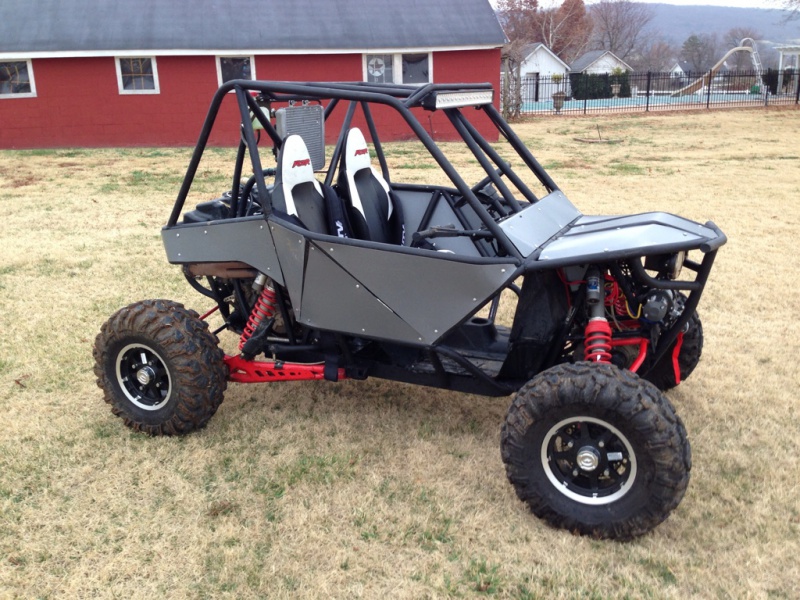

    Exemplos de onde tirei meu projeto:
    Miniaturas de Anexos Miniaturas de Anexos Gaiola 400cc para 02 Lugares estilo UTV-6eb21ca6-9436-4b07-b9c0-fa1c320fe621-3274-00000132fe4f6f94.jpg   Gaiola 400cc para 02 Lugares estilo UTV-marshall_motoart_animal-3.jpg

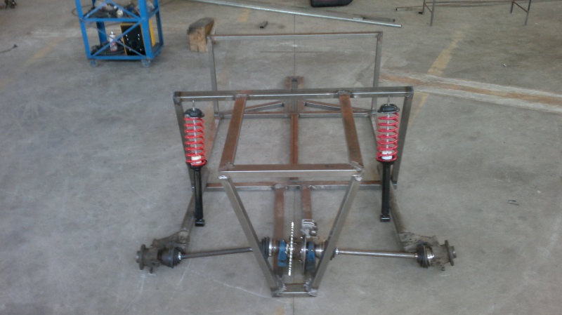

    Sim claro, mas as duas internas vão ficar deslizantes no centro entende? não vou colocar as porcas nas pontas das internas, então elas vão deslizar para dentro e para fora do centro que são 02 cubos de gol soldados com as partes onde vão os rolamentos virados para fora (segue foto em anexo). Acho que assim funciona, caso fossem as 4 fixas dai não daria. Mas boa observação, valeu a dica, vou precisar da sua ajuda vai ser nas suspensões ( na frente duplo A e atras montante do gol deitado com um estabilizador paralelo)
    Miniaturas de Anexos Miniaturas de Anexos Gaiola 400cc para 02 Lugares estilo UTV-2013-09-26-1285.jpg   Gaiola 400cc para 02 Lugares estilo UTV-2013-09-26-1286.jpg   Gaiola 400cc para 02 Lugares estilo UTV-2013-09-26-1288.jpg
    Flavio, tirei para pensar e sabe que fiquei com duvida, mesmo deixando as 02 internas deslizandes elas vão sempre ficar na horizontal, não tenho certeza de que o eixo conseguira puxar ela para fora, enquanto as homocineticas internas (vulgos bolaxões) eles se curvam no sentido do eixo né? to na dúvida????

    Não acho um bom negócio pelo desgaste que vai ter na estria do cubo, puxar ela para fora acho que teria força para isto.

    Cara.. solda umas bolachas redondas nos cubos e faz a furação e rosca para a homocinetica deslizante que fica melhor..
    porque como o Flávio falou, irá ter muito desgaste..
    Citação Postado originalmente por vinijost Ver Post
    Realmente, mudei de ideia, já esta no torno peguei 02 homocineticas ext. mandei cortar a parte das estrias e soldar em 02 flanges originais da caixa do gol, assim eu parafuso as homocineticas internas na flange original vou tirar fotos e posto assim que prontas. Valeu as dicas já me poupou bastante trabalho! kkkkk

    Fotos evolução
    Miniaturas de Anexos Miniaturas de Anexos Gaiola 400cc para 02 Lugares estilo UTV-2013-10-03-1301.jpg   Gaiola 400cc para 02 Lugares estilo UTV-2013-10-03-1306.jpg   Gaiola 400cc para 02 Lugares estilo UTV-2013-10-04-1312.jpg
