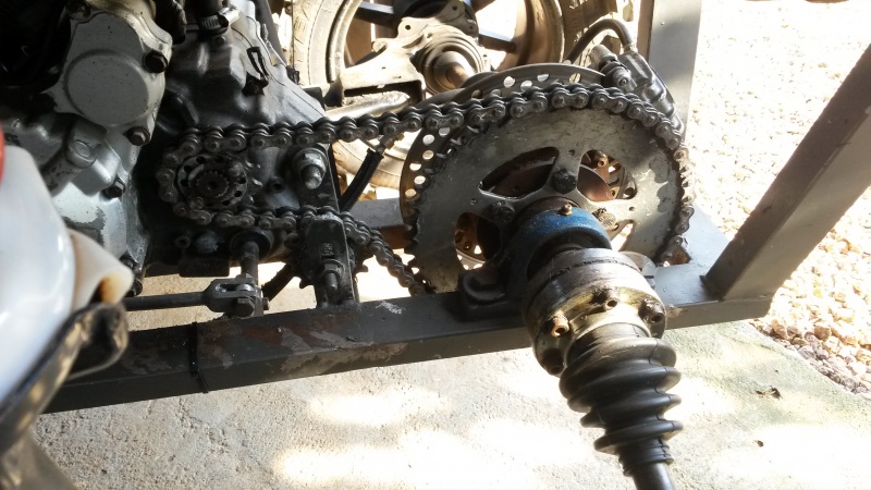

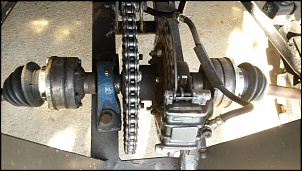

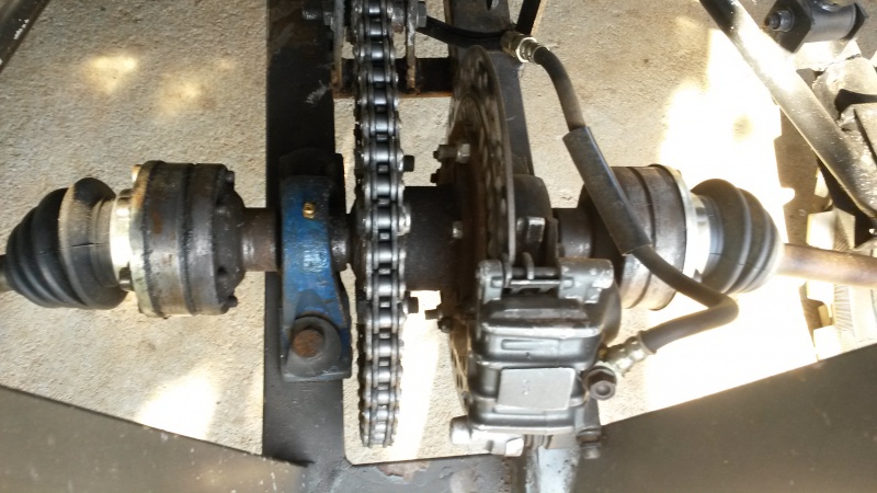

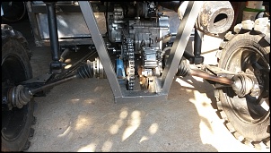

    Gabriel, pode dar detalhes da transmissao? Parabéns, ficou bem louco seu utv.
    Desculpa a demora, ta ai fotos da transmissão:
    Miniaturas de Anexos Miniaturas de Anexos Gaiola 400cc para 02 Lugares estilo UTV-20140128_174819.jpg   Gaiola 400cc para 02 Lugares estilo UTV-20140128_174847.jpg   Gaiola 400cc para 02 Lugares estilo UTV-20140128_174904.jpg

    ola ...vc diminuio os semi eixos ou eles estão no comprimento originais do gol? ta parecendo que foi encurtado pois ta estreito o carro...é isso mesmo ou to enganado?
  • #104
    31/01/2015
    itarema/CE
    28
    12
    Citação Postado originalmente por romario dg Ver Post
    sim ele foram encurtados
