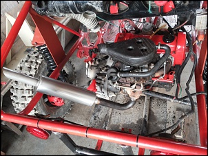

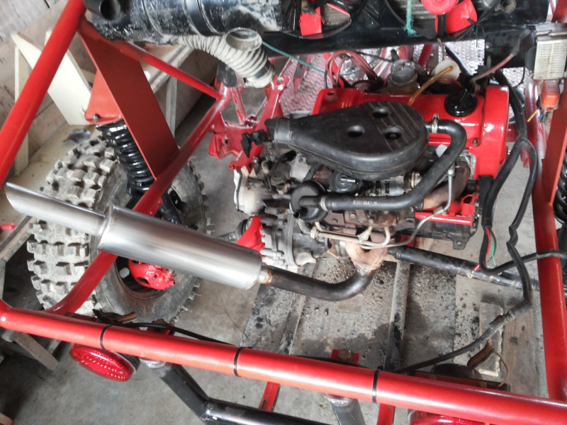

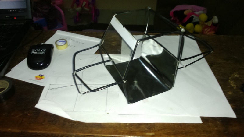

    Fiz uma miniatura...rs

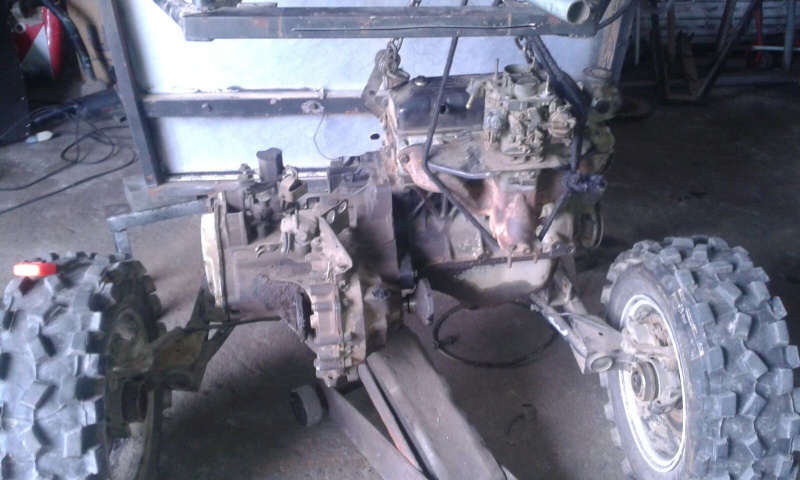

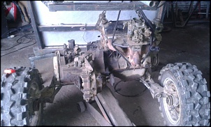

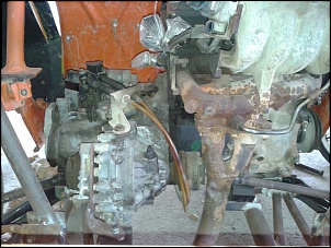

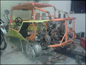

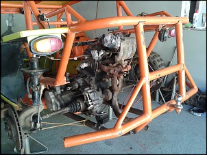

    Boa tarde pessoal, so agora tive tempo de levar UTV pra troca de motor. vamos, vou ter que fazer outro projeto de suspensão pois motor CHT com a cx do escort fica muuito largo e acaba ficando por cima das balanças antigas, estou pensando em usar montante diant. do gol em pé e desenhar alguma balança pra prender o montante. O que vcs recomendam?

    Não cabe uma caixa de Delrey?

    Problema é que ja escolhi essa cx por ela ter acionamento da alavanca por cabos e ser transversal, a do delrey é por varão e é longitudinal, como no gol ne, dai vai ficar muito comprido pra tras sera?

    Não, não, não .Hehehhehe
    O motor tem ser pra frente, motor central. A caixa é longitudinal, semelhante a do Gol.
    O problema das caixas transversais é a largura total mesmo.

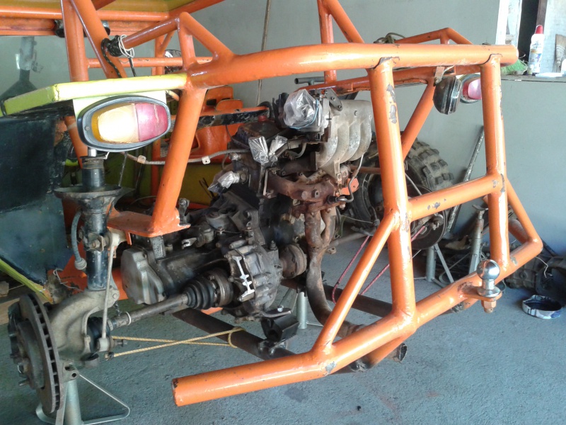

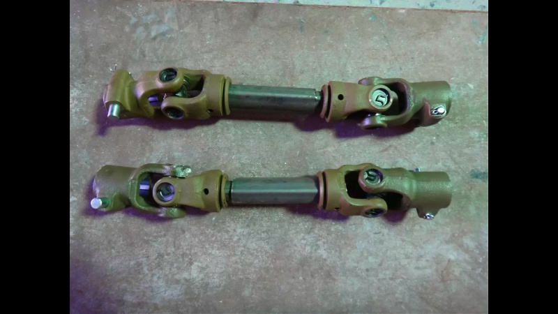

    Pessoal, como a cx fica mais deslocada pro lado esq. o braço de transmissão vai ficar com pouco angulo pra suspensão, limitado pela homocinetica interna, pensei en usar uma cruzeta de trator (conforme na foto) só no lugar da interna, ja que a homocinetica da roda tem bastante angulo ou usar as luvas deslizantes do carda chevete. o que acham? Pra poder dar mais altura ao motor e ter mais suspensão.

    Não aconselho! usa o máximo de curso que der ( é bom deixar uma margem de segurança diminuindo um pouco o curso para não estrangular as homocinéticas).
