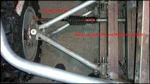

    Flavio, resolvi cortar a cx de direção do uno, não achei uma que me agradasse, a da foto mesmo, como o chassis é estreito vou ter que encurtar o centro da cx. O que vc recomenda?
    Citação Postado originalmente por gabriel.pm Ver Post
    Terminando susp. diant e colocando caixa direção. Vamo recorrer ao Flavio kkkk, o que me diz da posição da cx de direção? Devo baixar mais né? deixar proxima a balança inferior? Pena o terminal direção ter que ficar por baixo, pois o furo conico do chevete é de baixo pra cima ^. Qual seria a posição ideal da cx? sei que tem uma posição ideal mas vou esperar o Flávio se pronunciar kkkk
    segue fotos
  • #40
    10/03/2004
    Faxinal do Soturno/RS
    2,926
    Agradecimentos: 42
    Gabriel, a caixa de direção do Uno é a melhor de adaptar, pode cortar no tamanho necessário. Dá pra cortar a cremalheira e fazer um furo roscado na ponta e cortar tubo de metal dda carcaça e soldar no tamanho necessário.
    Só a caixa não pode ficar muito estreita porque o apoio da cremalheira é só de um lado.
    A posição da caixa de direção tem que ficar de tal maneira que os braços fiquem paralelos com as bandejas.
    Só tem que ver o comprimento do braço de direção ideal...se ele ficar perto da bandeja ele vai ter o comprimento bem próximo desta.
    Com o comprimento das bandejas, a distância entre elas e a distância (altura) do braço em relação a bandeja é possivel determinar o comprimento ideal do braço.

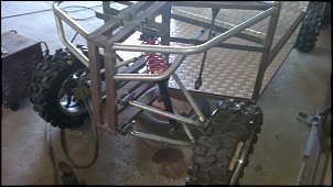

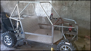

    Pois é Flavio, estou encurtando a caixa direção do uno, mas não da pra fazer milagre, em torno de 12 cm só. o chassis da gaiola tem 15 cm e a caixa vai ficar com uns 30 35cm, o que fazer pra variar o minimo possivel de abertura das rodas quando a susp, trabalhar? deixar a cx e os axiais e pivos em uma linha reta, e tentar deixar os braços axiais o mais paralelo possivel das balanças ok? segunda vamos montar a cx de direção, por hora, coloque assoalho, e terminando a susp. dianteira.

    Flavio, medidas: compri. balanças pelo centro 40 cm, pela Lateral 47 cm, dist. entre balanças 19 cm, Altura Braço do terminal em relação pivo inf, 2 cm + alto pivo.
    Na foto da para ver que o terminal esta por baixo, o que faz o axial ficar muito inclinado, limitando a susp. no curso para baixo, estou com ideia de virar o terminal para cima, deixando o axial mais paralelo com as balanças, deixando ele em torno de 3 a 3,5cm mais alto . Na foto a cx ainda não foi cortada, cortei em torno de 12 cm.

    Miniaturas de Anexos Miniaturas de Anexos Gaiola 400cc para 02 Lugares estilo UTV-2013-11-06-1405.jpg   Gaiola 400cc para 02 Lugares estilo UTV-2013-11-06-1406-1-.jpg

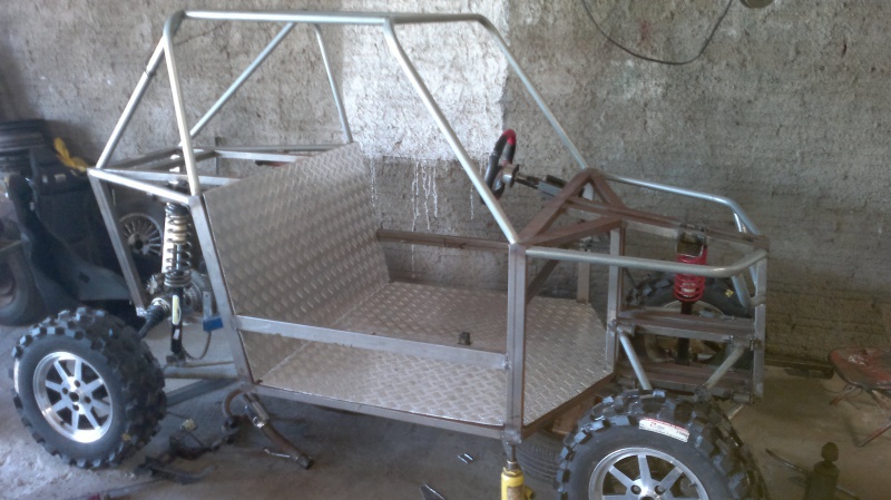

    fotos evolução
    usino as rodas ?

    Comprei assim usinadas no torno, tbm não sei de que carro eram
