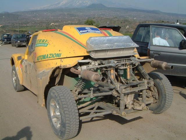

    olá pessoal sou novo aqui ,
    faço trilha de moto a algum tempo e por isto fui assistir o DAKAR chegando lá em vez de impressionar com as motos fiquei louco pelas gaiolas e decidi construir uma , mas pela net , percebo que quase toda depende da mecanica kombi e tive pensando em fazer uma diferente com mor ap e cambio do gol ( motor na frente atras dos bancos e cambio a tras depois do eixo ) e as 4 suspençao todas independentes usar pneus 33 frente e atras concentrar o peso todo no centro, e ter um bom angulo de ataque e de saida porem com isto o entre eixo ficara bem comprido se alguem poder me ajudar agradeceria muito pois aqui nao vi nada parecido pra trocar ideias desde ja obrigado.
    seria algo quase assim?...:
    motor central de subaru, câmbio vw. esse projeto foi executado aqui no brasil.

    Douglaskd74, vc disse que não viu nada parecido com o que vc quer, olhe aui então...http://www.4x4brasil.com.br/forum/sh...ad.php?t=46288
    eu tb gosto de motos, mas depois das mortes do daijiro kato e do richard sainct acabei ficando mais interessado pelas gaiolas... a propósito: eu tenho vontade de fazer uma réplica daquela gaiola "hummer" do robby gordon... obviamente teria algumas simplificações por limitação de orçamento...

    Oi Flavio eu ja tinha visto seu topico sim, ja tinha ate salvo as fotos e os projetos de suspençao mas desculpe minha ignorançia nao tinha percebido que a ideia do motor era a mesma , ate achei muito interessante o seu amortecedor ate entao eu tava pensando em usar o amortecedor traseiro da tornado .

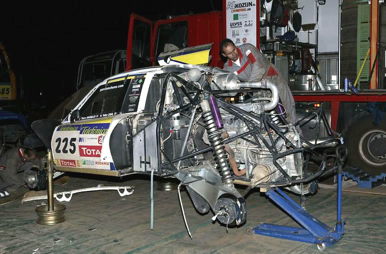

    marcelo que coisa linda esta gaiola , vc pegou estas fotos onde sera que e brasil mesmo e bem isto ai que eu tenho em mente
    Citação Postado originalmente por douglaskd74 Ver Post
    opa, é feito aqui mesmo e é uma empresa que fabrica, modifica e alinha chassi, os caras são muito bons.

    galera esse tipo de "gaiola" é meu sonho hehehehe a off limits tem uma desse tipo, com a frente da s10 correu no sertoes e tals... tem uns videos no youtube deles testando ela antes do sertoes
