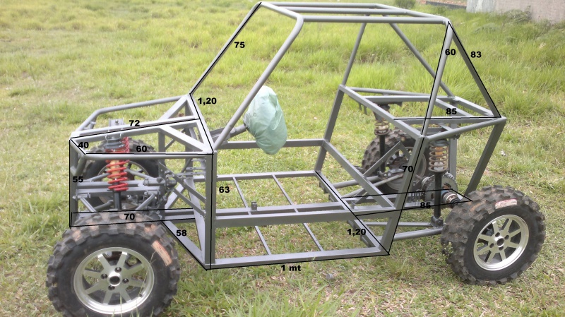

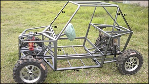

    Como estão as novidades desta tua criança? gostaria, se possive, que vc compartilhasse conosco as dimensões dela, pode ser? e é claro, novas fotos..

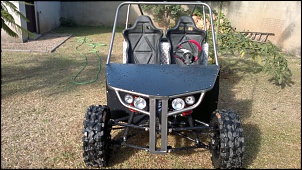

    Desculpa a ausencia pesoal, final de ano, correia, pintura feita testes pesados realisados, agora fazendo os recals do que melhorar:
    Suspensão dianteira muito macia, colocando mais pressão molas diant, altura diant aumentada de 28 para 33 cm, colando capas de banco, cintos 4 pontos um "puta merda" para o carona etc, a tarde quero ver se coloco as medidas para o pessoal, e Richard, vamos marcar sim, mas preciso fazer minha carretinha ainda mas vamos nos falando, vou postar mais fotos essa semana e videos dos testes abraços pessoal!!!

    Daniel desculpa correria medi na corrida e faltou algumas medidas mas precisando me pede que te atendo.
    Pessoal, feito os recals, teste na criança hoje a tarde: MUITO CONTENTE!!
    Testei em trilhas pesadas de subidas de cascalho daquelas que pensei em desistir do medo, mas me surpreendeu!!! Não tem onde não sobe, a susp. corrige tudo, sobra meio acelerador nas subidas mais ingrimes possiveis, tem que dosar acelerador pra não destracionar, muito shoW!!! unico defeito: vou ter que canalizar mais ar para motor esquentou muito, mesmo com a ventuinha, mas ja tenho o que fazer. Levei um parceiro que faz trilha com uma YZ 250, ele ficou de cara de onde sobe, e o que a susp. corrige o terreno sem passar para os ocupantes, ele que me indicou o lugar mais dificil onde as motos não subiam, ta certo que o terreno esta seco, preciso testar no molhado. Amanha ela vai pra praia, vou tirar umas fotos e fazer uns videos com a gopro. Na areia solta e cascalho ela só anda de lado muito massa. Mas segurança em primeiro lugar: Capacete fechado, cinto 4 pontos instalado, puta merda para passageiro. Segunda posto os resultados.Abraços!

    Umas dicas pessoal, no youtube pesquisem por Marcelo Cassel e Marcelo Cassel1, eles fiseram umas gaiolas top com motor de 250cc e 600 hornet 4x4 ta o maior sucesso!! https://www.youtube.com/channel/UCb6...Sihy2z0Bx1A_Ag
    Sobre a minha, na praia estou tendo trabalho de nadar kkk o pessoal me ataca direto querendo saber informações!! Muito Massa, tirando o problema que o motor começou fumar por falta de ventilação, semana que vem vou fazer novo projeto de refrigeração com ventuinha maior e canalizar o vento, andando não tem problema mas em trilha travada de subidas quase imposiveis, o motor não refrigerou, mas nada que não se resolva. Felis ano novo a todos, amanha trilha marcada na praia com gaiolas e mots, find eu posto as fotos!
