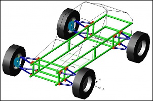

    Iniciando projeto para nova gaiola
    Pessoal, eu já possuo uma gaiola, mas estou afim de iniciar a construção de outra, sabe como é né, metade da diversão é a montagem.
    Eu nunca estive muito satisfeito com a configuração da minha atual gaiola, que é:
    motor Ap;
    caixa variant
    suspensão dianteira brasilia
    suspensão traseita Variant 2
    Pois esta confugiração me gerou alguns problemas de quebra de caixa, falta de estabilida de em curvas durante aceleração em função da distribuição de peso estar muito para trás o que deixa a frente demasiadamente leve e sem atrito para direção.
    Por isso resolvi montar uma gaiola com uma configuração um pouco diferente:
    - Motor Ap com caixa do passat 4 marchas, onde o motor fica nas "costas" do motorista e a caixa fica voltada para a traseira da gaiola melhorando a dostribuição de peso e "diminuindo" o problema da quebvra de caixa, especialmente e parcha ré;
    - Suspensão independente nas 4 rodas, o que irá dar bastante trabalho, pois não achei nenhuma suspensão (ponta de eixo) que fosse fácil de fazer a adaptação, por isso resolvi fazer as minhas próprias pontas de eixo do zero.
    Segue imagem de como está ficando o projeto, lembrando que ainda está bruto, sem os acabementos na dianteira e traseira;

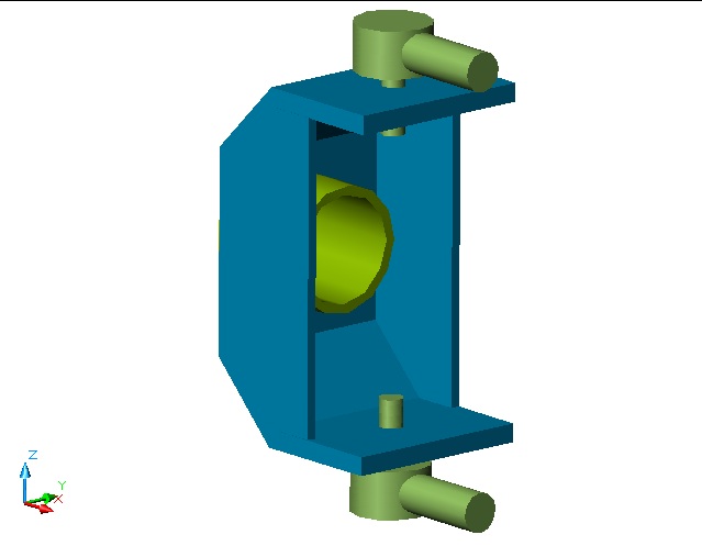

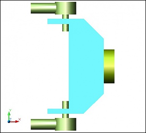

    Na verdade a idéia é começar do zero a construção da suspensão toda.
    Usarei os cubos (peça onde prende o disco de freio) e rolamento de roda do gol bola, por ser um pouco maior do que o do gol quadrado. O cubo será usinado nas mesmas medidas do cubo original, e ferei o suporte para ele a partir de chapas cortadas em CNC.
    Consegui uns pivôs agrícolas bem fortes e com rosca para ter regulagem nas balanças.

    uma coisa que terá que cuida é a distancia do pivô de cima para o de baixo.. tem que ter um angulo no pino mestre.. se não o fizer no montante terá que fazer no chassis. olhe um montante de corcel/pampa/belina e veras que o pivô de cima fica mais para dentro que o de baixo. isto ocorre para que quando a suspensão trabalhar não variar a cambagem.
    cuide isso. e terás que cuidar onde irá fazer o suporte que fixa o terminal de direção.. se colocar atras do eixo, ele terá que fazer um triangulo em relação ao eixo traseiro. para que quando virar a roda, a roda de dentro vire mais, se não quado fizer um curva muito fechada irá arrastar uma roda.

    Vini, mas no meu caso o centro dos pivôs da roda terão a mesma distância que os pontos de apoio das balanças no chassi. Assim acredito que manterá sempre o mesmo ângulo. Estou certo?? Ou é necessário este êngulo mesmo neste caso??

    Vini, só no finalzinho vc se enganou...a suspensão quando trabalha "deve" variar a cambagem, é por isso que os ângulos estão lá. A variação é entre 1° e 1,5°.
