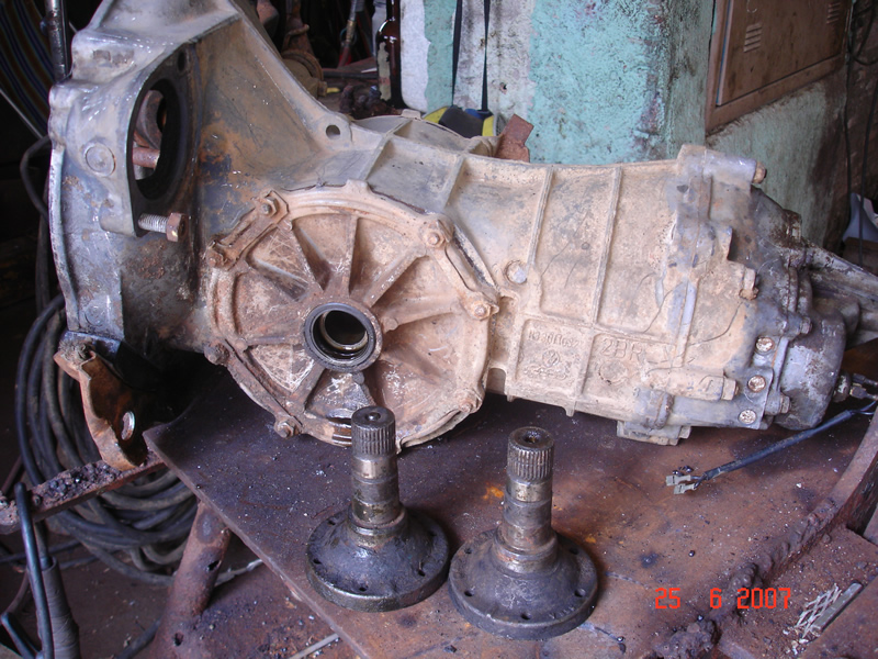

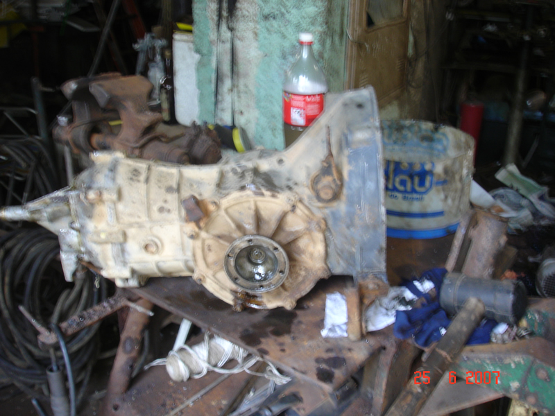

    Thumbs up SUSPENÇÃO DE SANTANA -continua
    Aqui vai mais duas fotos do estado da Variante II.
    Miniaturas de Anexos Miniaturas de Anexos Como Fabricar Uma Gaiola-005-.jpg   Como Fabricar Uma Gaiola-006-.jpg

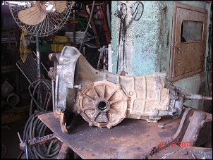

    Thumbs up Como adaptar a caixa de Variant II para suspenção de Santana
    Boa Tarde pessoal. Aqui em Porto Alegre está caindo uma baita chuva.
    Meus colegas de Grupo, já de início percebi que quando um membro do grupo descobre uma manhia logo passa para os demais com já recebi varias dicas aqui como a de fazer o proprio banco de fibra, agora chegou a hora de eu dar a minha comtribuição para o grupo.
    Descobri como se transforma a caixa de Variant II para tracionar suspenção de Santana. É bem simples, pasta tirar as bolachas originais da caixa da Variant II e colocar em seu lugar as bolachas da caixa do Santana, pois o mecanismo interno são todos iguais na linha Volkswagen na motorização normal na atravessada não posso dizer o mesmo por que não sei é igual.
    Segue algumas fotos da desmotagemdas originais pelas do Santana.
    Assim fica tudo justo e perfeito.
    Miniaturas de Anexos Miniaturas de Anexos Como Fabricar Uma Gaiola-dsc00292.jpg   Como Fabricar Uma Gaiola-dsc00291.jpg   Como Fabricar Uma Gaiola-dsc00293.jpg   Como Fabricar Uma Gaiola-dsc00290.jpg   Como Fabricar Uma Gaiola-dsc00294.jpg

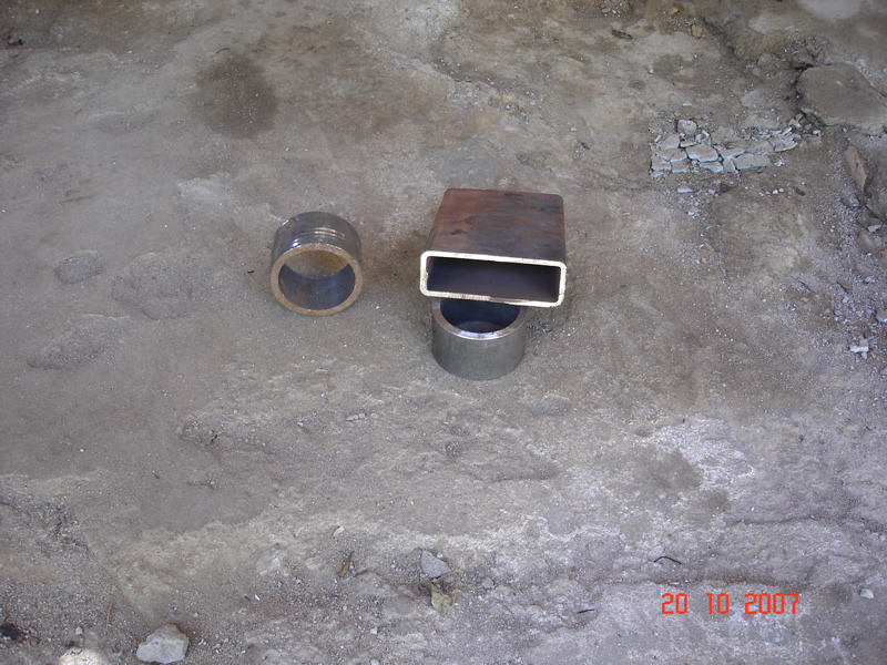

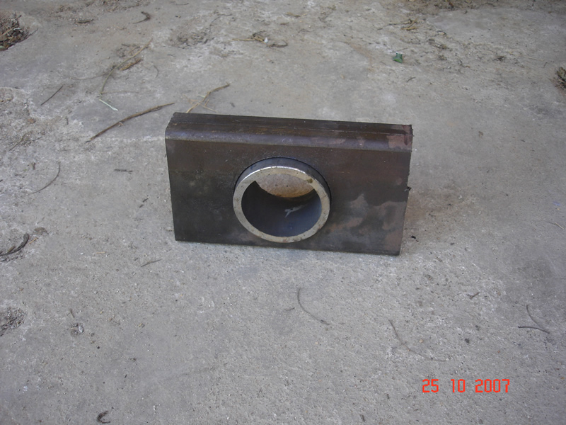

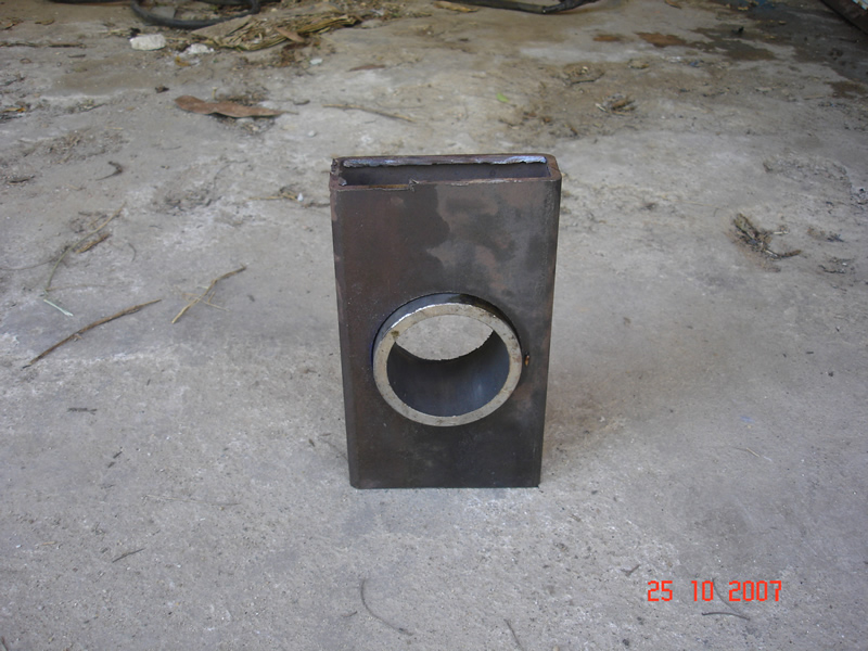

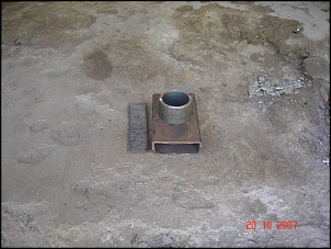

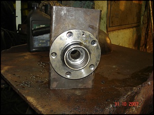

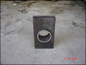

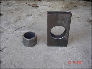

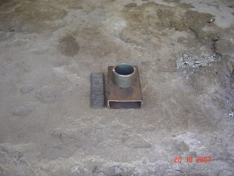

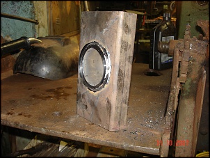

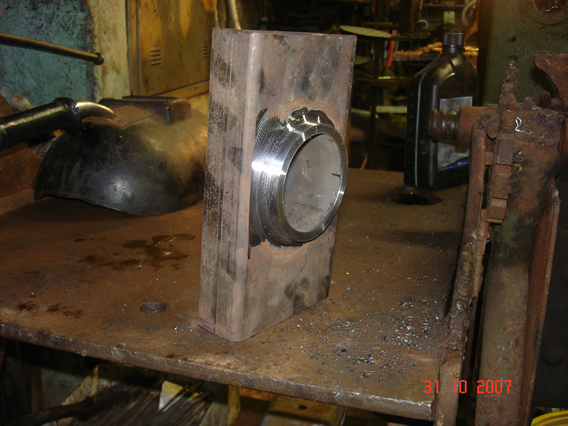

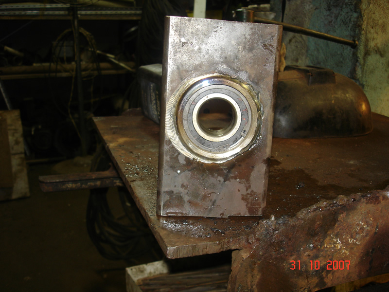

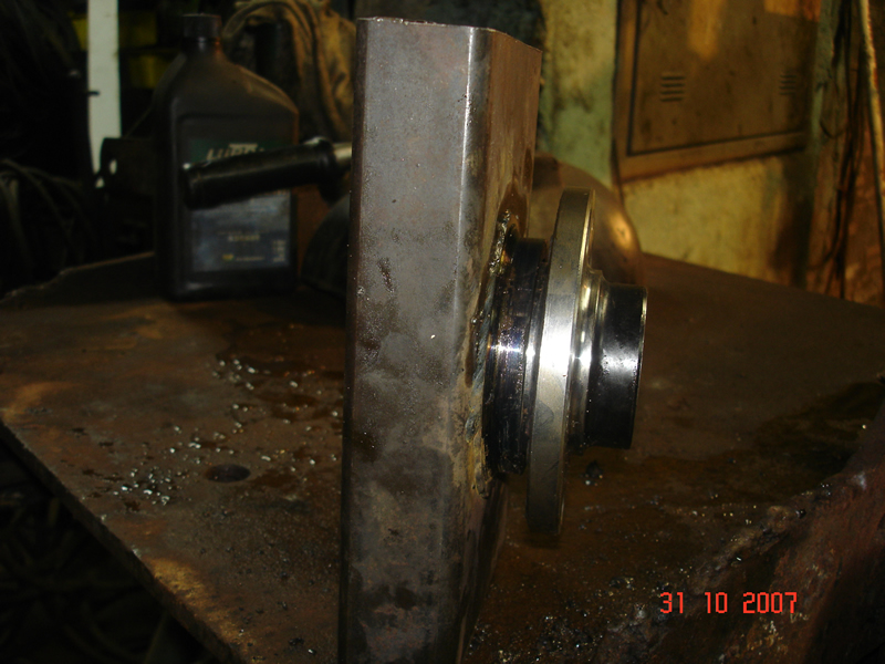

    Boa Tarde Pessoal, depois de uma breve parada retornei a construção de minha gaiola, agora vou começar a construíla pela suspensão, aí vai as fotas do que será o alojamento do cubo e mais a ponta de eixo, só o material depois vem a foto com ela já mais adiantada.
    Um abraço até as proximas fotos.
    Miniaturas de Anexos Miniaturas de Anexos Como Fabricar Uma Gaiola-016-.jpg   Como Fabricar Uma Gaiola-017-.jpg   Como Fabricar Uma Gaiola-018-.jpg

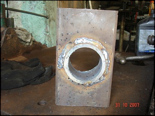

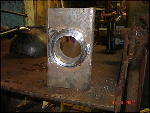

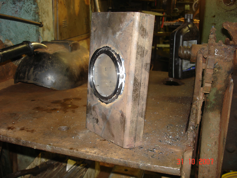

    Boa Tarde pessoal, continuando o meu projeto aqui vai mais fotos da confecção da suspenção da minha gaiola.
    Um abraço atodos.
    Miniaturas de Anexos Miniaturas de Anexos Como Fabricar Uma Gaiola-019-.jpg   Como Fabricar Uma Gaiola-020-.jpg   Como Fabricar Uma Gaiola-021-.jpg
  • #30
    Fabricando Suspenção
    Boa noite, pessoal, eu junto com o meu mecânico estamos fabricando um veículo com algumas particularidades pessoais, como a fabricação da suspenção, segue várias fotos desta etapas inicial.
    Miniaturas de Anexos Miniaturas de Anexos Como Fabricar Uma Gaiola-016-.jpg   Como Fabricar Uma Gaiola-017-.jpg   Como Fabricar Uma Gaiola-018-.jpg   Como Fabricar Uma Gaiola-019-.jpg   Como Fabricar Uma Gaiola-020-.jpg
