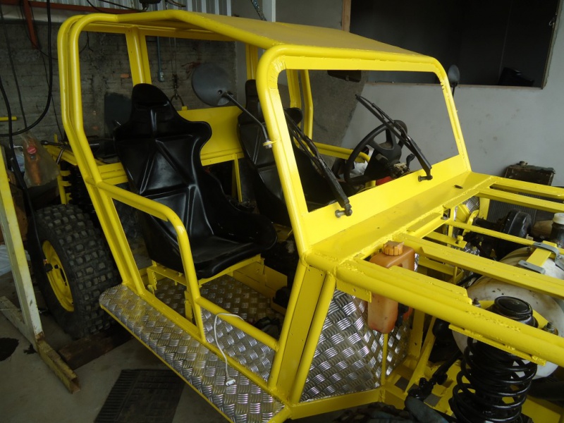

    Ontem coloquei mais 4 chapas (ow coisinha chata e demorada de fazer)... já foram 140 arrebites, rsssssss
    Coloquei no lugar o Hidrovácuo e começamos a montar o motor, hoje o mecânico vai comprar o rolamento do virabrequim... pra deixar pronto disco e platô.

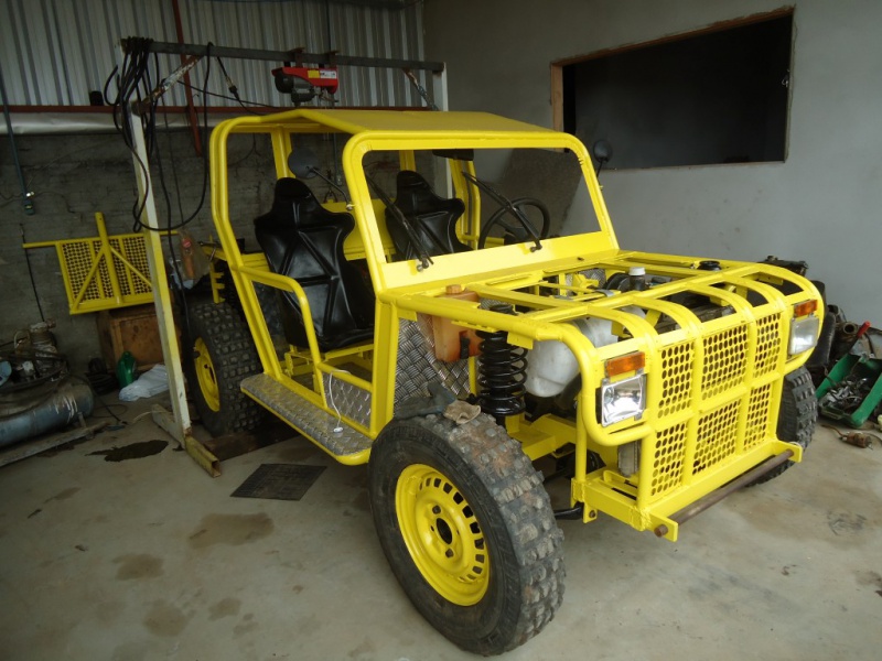

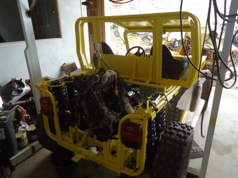

    Mais algumas fotos... essa semana a atenção é pro motor...

    Ontem liguei toda a fiação do motor, provisório... liguei a mangueira de combustível, bati no arranque e pimba... de primeira.. funcionou por 3 segundos... depois desliguei, pois já era 22:00, e o motor tava sem descarga e sem as mangueiras dágua...

    Ontem pela primeira vez o motor funcionou por 10 minutos...
    Nos primeios 5 só na lenta pra acompanhar a temperatura... depois não me contive e fiz o giro subir... é simplesmente perfeito... nada de falhas, nada de engasgadas, nada de perda de lenta, tudo top....
    Quase tudo, pq o radiador apresentou vazamentos, vou ver se consigo trocar no FV hoje ou se não achar vou mandr arrumar...
    Semana sem fotos, pois os processos não rendem nada visual... agora com o motor funcionando, fazer embreagem, freio, colocar os bancos e fazer o teste inicial....
    Se tudo funcionar perfeito, dai é fazer a instalação elétrica final...
