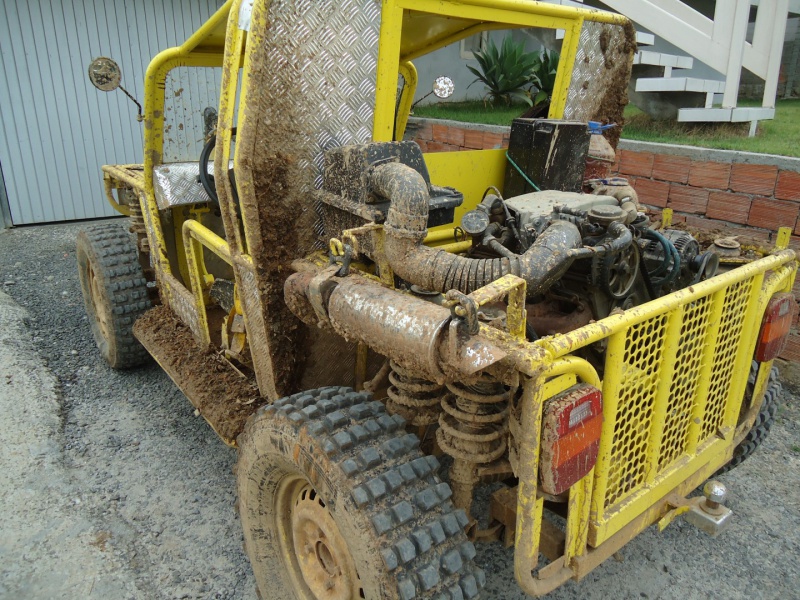

    Pessoal, preciso de uma ajuda de vocês... Ontem fui debaixo da gaiola pra ver o pq ela fazia um estralo estranho quando arrancava... descobri que alguns parafusos do cardã que sai da caixa do chevette e vai pra caixa de tração estava frouxos... desde que comecei a fazer os testes, essa é a priveira vez que reapertei, mais queria alguma alternativa pra que eles não afrouxassem mais... to até pensando em dar um pingo de solda neles, o problema é na hora da manutenção, ter que ficar esmerilhando... alguma idéia?
    Segue uma foto do que estou falando...

    Se vc usar parafuso rosca fina e apertar que nem hominho não deve froxar......vc também pode usar porcas auto travante... e em um desespero contra porcas.....
    não use solda...
    valew

    Contra porca seria as "arroelas de pressão" ? rss
    As porcas já são auto-travante (parlock), só não me "alembro" se são rosca fina ou grossa... e como falei, foi o primeiro aperto depois dos testes, então não tenho mta certeza de como foram apertadas antes....

    Talvez não tenha ficado bem apertado no primeiro aperto. Se frouxar novamente, pode ser que o cardã esteja vibrando muito ou o parafuso/porca não seja o adequado (rosca fina).
    Contra porca é utilizar outra porca para segurar a primeira. Para isso as vezes é necessário utilizar parafuso mais comprido.

    Valeu Alessandro... pra quem trabalha com informática, contra porca é arroela, rsssssss
    Infelizmente nao vai ter como usar a contra porca, pois não caberiam 2 no espaço que tem disponivel... eu apertei bem, e agora vou fazer alguns testes... o problema é que está chovendo pouquissimo na região, e andar em terrenos seco nao é muito a minha praia...
