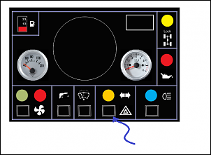

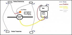

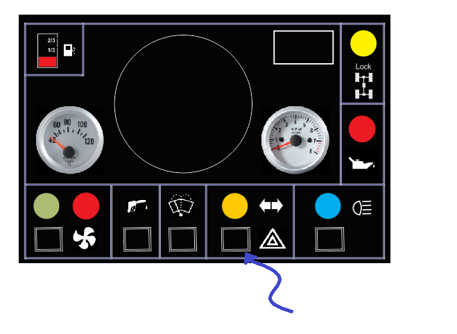

    Pessoal, preciso de um help... cheguei no ponto de fazer a instalação das setas, porém me "embabaquei" na luz piloto e no botão de pisca alerta...
    Alguém poderia me dar uma luz de como devo proceder, segue uma imagem de como tenho montado até agora...

    ola fag ,tudo certo entao,
    as chaves de seta vai ser original ou adaptada? voce vai usar só uma luz piloto ?

    As chaves são do monza antigo... a luz piloto é uma só... porém, vou ter a chave de pisca alerta... segue uma imagem do painel..

    Citação Postado originalmente por fag.online Ver Post
    para a lampada piloto lique os terminais da lampada, um terminal no fio positivo da seta esquerda e o outro no positivo da seta direita ,e assim funciona.

    Vc diz assim?
    Vc diz assim?
    assim mesmo
