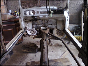

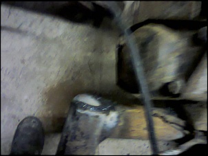

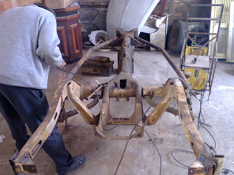

    amigo

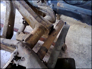

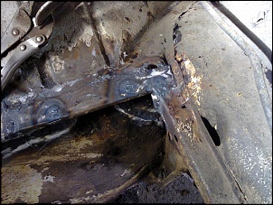

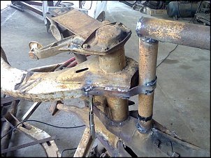

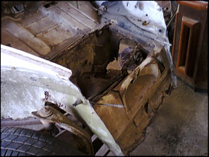

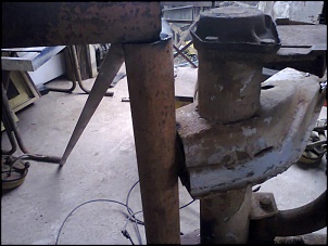

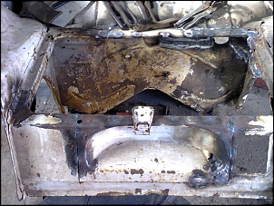

    aqi algumas fotos do corte q foram pedidos:
    Baja Mukiranas-foto0012.jpgBaja Mukiranas-foto0014.jpgBaja Mukiranas-foto0015.jpg

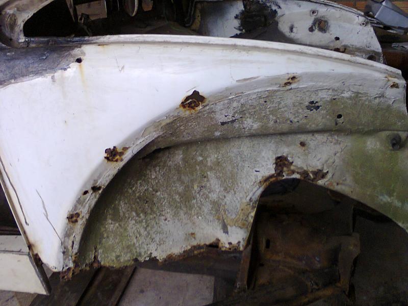

    a frente foi cortada hoj e amanha vou cortar a chapa de baixo q esta podre e terminar a outra caxa de ar.

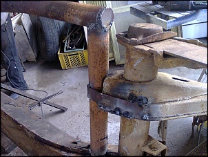

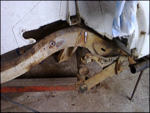

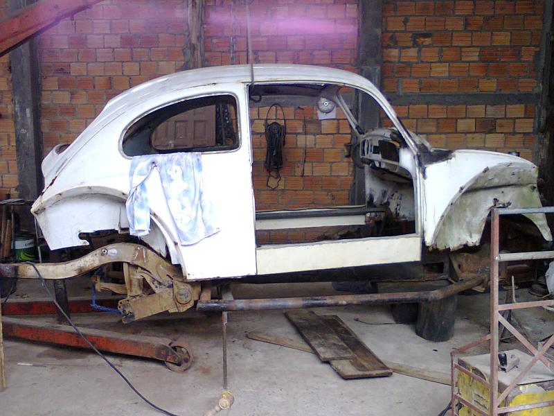

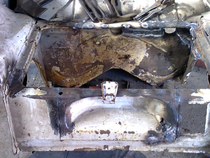

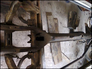

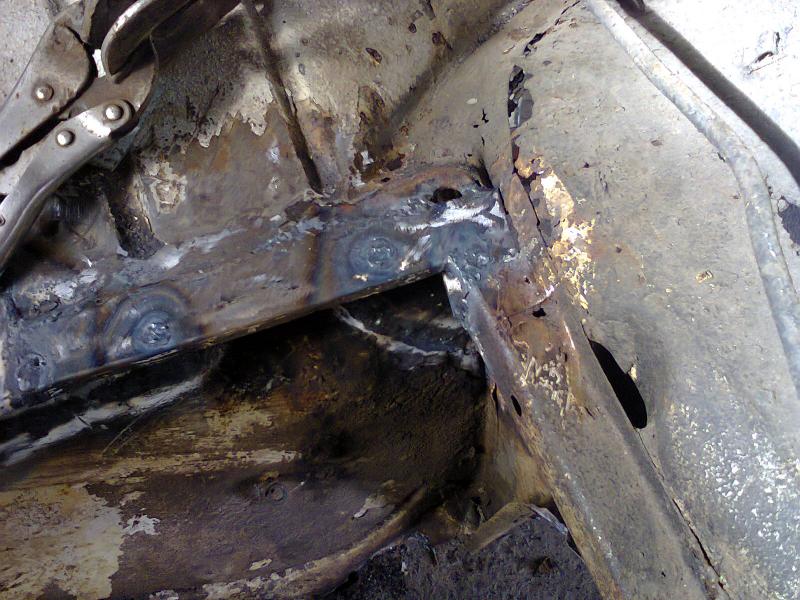

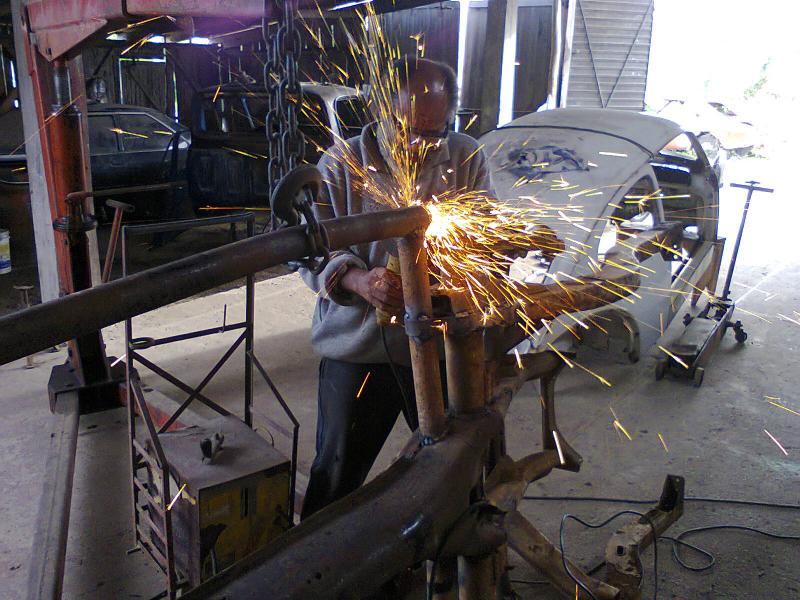

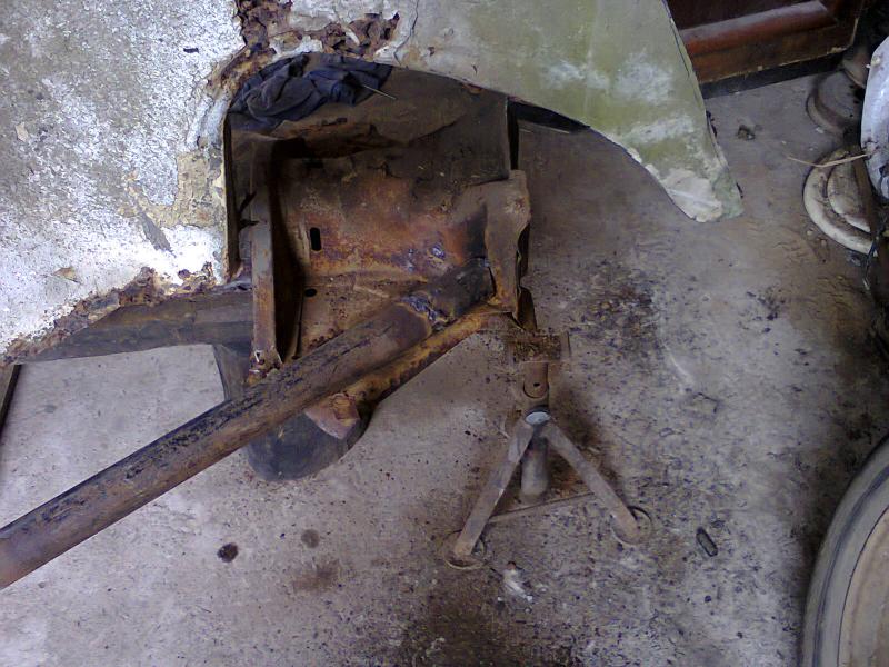

    ola
    aqi as ultimas fotos do chassis emm andamento!!!
    Baja Mukiranas-foto0032.jpgBaja Mukiranas-foto0033.jpgBaja Mukiranas-foto0034.jpgBaja Mukiranas-foto0035.jpgBaja Mukiranas-foto0036.jpgBaja Mukiranas-foto0037.jpgBaja Mukiranas-foto0038.jpgBaja Mukiranas-foto0039.jpgBaja Mukiranas-foto0040.jpgBaja Mukiranas-foto0041.jpgBaja Mukiranas-foto0042.jpgBaja Mukiranas-foto0043.jpgBaja Mukiranas-foto0044.jpgBaja Mukiranas-foto0045.jpgBaja Mukiranas-foto0046.jpg
    tava pensando sera q nao teria q por um reforço por baixo pra prender a susp. traz no tunel tipo uma cinta com uma bara chata.

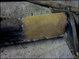

    137
    Baja Mukiranas-foto0046.jpgBaja Mukiranas-foto0047.jpgBaja Mukiranas-foto0048.jpgBaja Mukiranas-foto0049.jpgBaja Mukiranas-foto0050.jpgBaja Mukiranas-foto0051.jpgBaja Mukiranas-foto0052.jpgBaja Mukiranas-foto0053.jpg

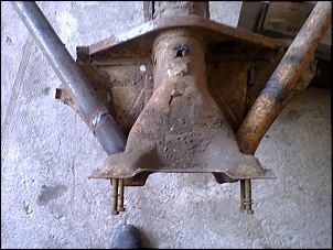

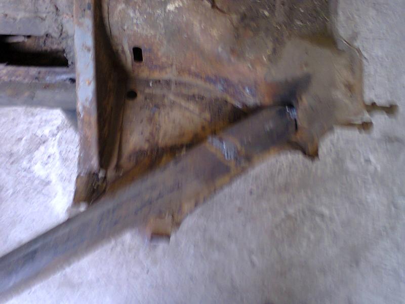

    Boa noite Lucas,
    Ficaria mais seguro se vc soldasse tubo de redondo ou quadrado entre o chassi do fusca e a traseira de kombi como na foto em anexo. Abs.Baja Mukiranas-foto0049.jpg

    Citação Postado originalmente por Bilate Ver Post
    Boa noite Lucas,
    sim sim este seria o proximo reforço q faria, estou a fim de usar o mesmo tubo da caixa de ar.
