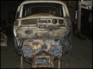

    Cara estou gostando do seu projeto, irei tirar a carroceria do meu! Ja sei q so assim irei ajustar o q precisa nele!
    Usuário Avatar de lucas_moller
    04/01/2012
    Tramandai/RS
    137
    Citação Postado originalmente por adallbert Ver Post
    ola
    Sim, retirando a carroceria vc pod fazer tudos os ajustes e reforços. (facilita muito heheh)
    qalqer coisa estamos as ordens
    abraço

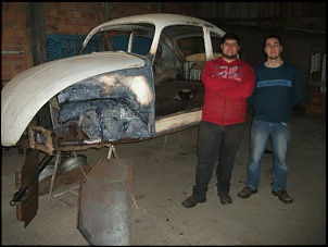

    estava fuçando agora e vi q o ex dono soldou boa parte do chassis na carroceria! q droga.
    04/01/2012
    Tramandai/RS
    137
    Bahhhh se for separar vai dar trabalho. Particularmente prefiro ter a lataria solta do chassis até num futuro caso a lata vier apodrecer simplesmente desmonto o Santoantonio e troco a lata.

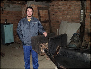

    Algumas fotos, como ficou um bom tempo parado tivemos q dar uma boa mão de TF7 ehhehehheh
    As chapas sao para fazer o agregado a susp. diant.
    Anexo 414096 Anexo 414097Anexo 414098 Anexo 414099 Anexo 414100
