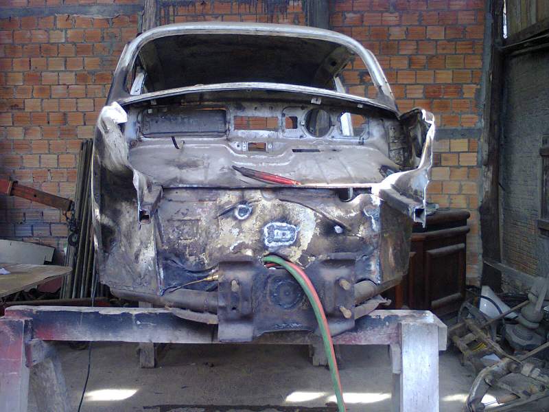

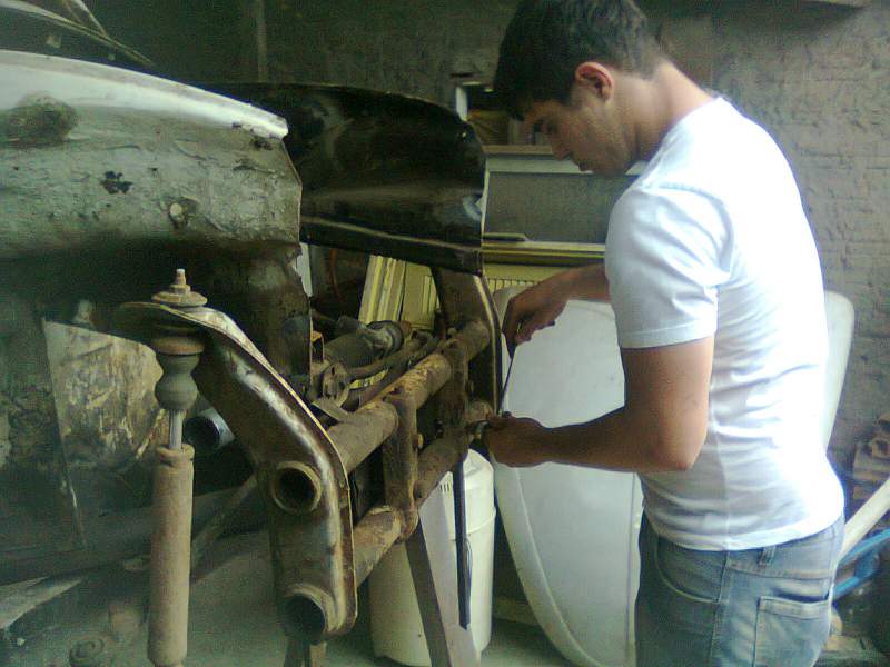

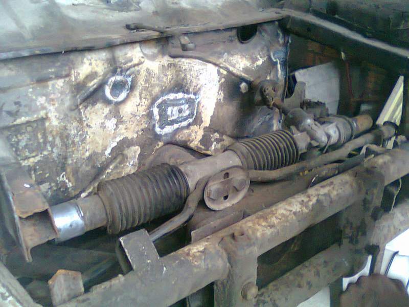

Algumas fotos, como ficou um bom tempo parado tivemos q dar uma boa mão de TF7 ehhehehheh
As chapas sao para fazer o agregado a susp. diant.
