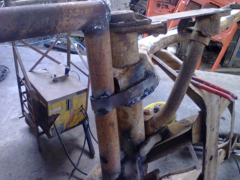

Eu soldei o corte se deu a frente do tubo ond vai as baras de torçao e soldei o da kombi com tudo, suportes de caixa e tudo mais.
O alinhamento tem q cuidar: o centro (esqerda e direita do motorista), longitudinal (pra caixa nao fikar inclinada pra frente ou pra traz) e ainda a altura (pra nenhum lado fika mais alto q o outro).
Minha dica é:
1) coloca o chassis em um piso firme e limpa ele (tira a roda e tudo mais).
2) solda uns canos pra deixar ele mais alto (uns 50cm a bom), cuidando q ja tem q deixar ele no nivel, usa uma mangueira.
tendo o chassis bem alinhado e bem firme no chao.
3) corta a sup traz com o bico de corte ja deixando o encaixe pra IRS (lembrando q o corte tem q ta igual de cada lado)
4) com a ajuda de um girafa coloca a susp. no lugar e vai tirando o nivel e medindo.

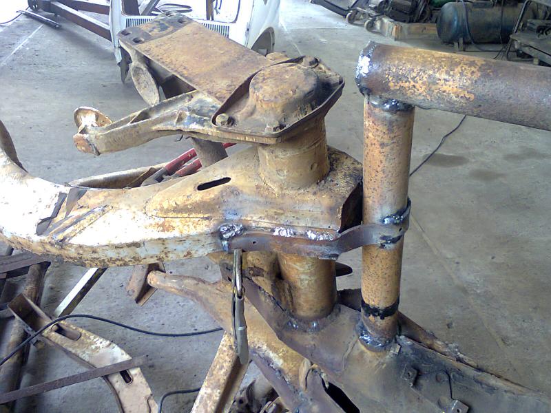

o primeira coisa q fizemos foi achar a altura certa e nivelar a IRS, soldamos uns canos até o chao pra ela nao perder mais as medidas.
Depois só acha o centro e vai soldando e tirando as medidas.
