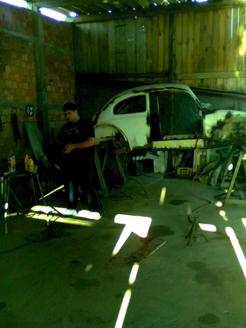

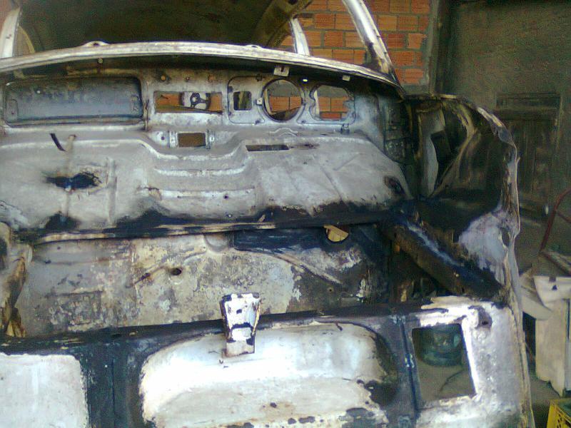

só mais algumas de uns detalhes de como ta fikando heheheh

faz tempo q nao posto fotos mais é por falta de tempo mesmo heheheh
A lataria esta praticamante pronta e estamos trabalhando no duplo A ta dando uma dor de cabeça mais ta indo.
