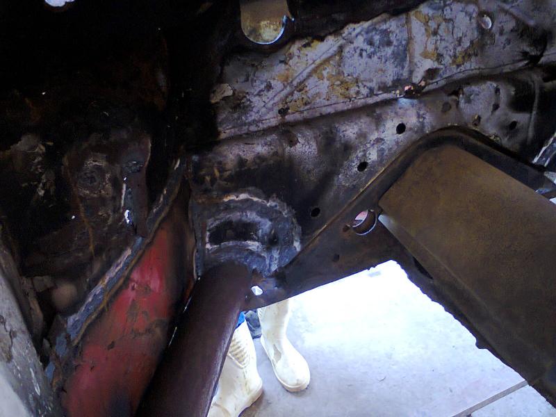

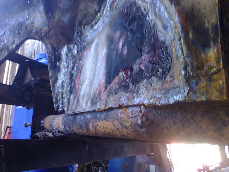

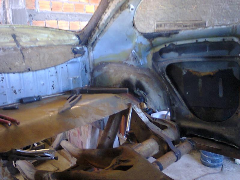

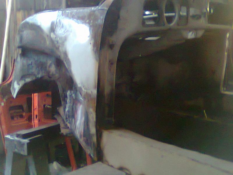

Mais umas fotos Ae.....de-lhe TF7
Anexo 371603Anexo 371604
