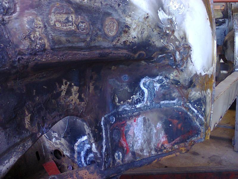

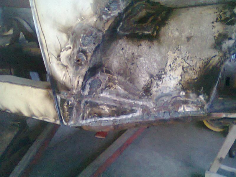

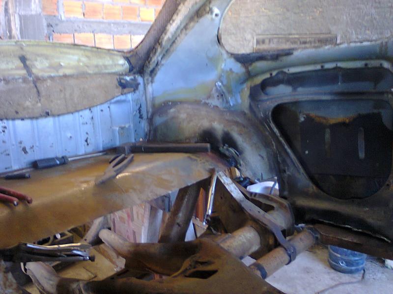

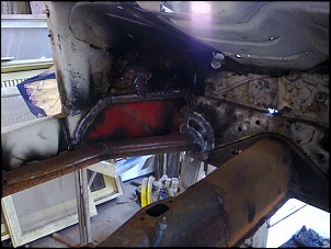

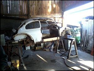

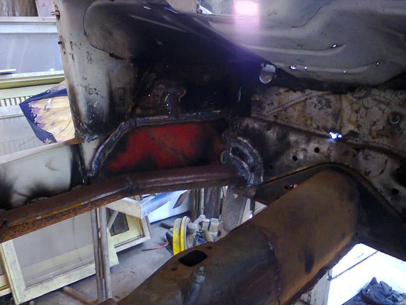

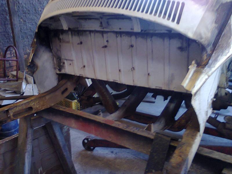

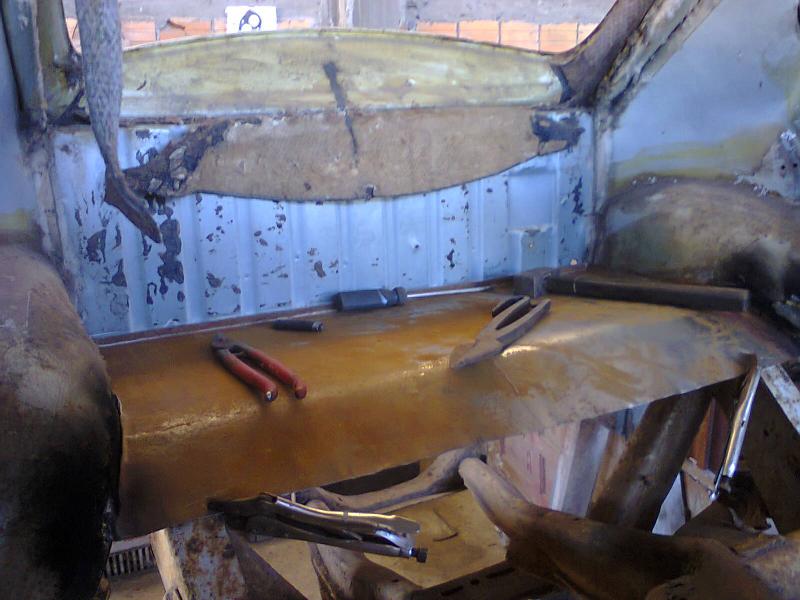

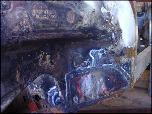

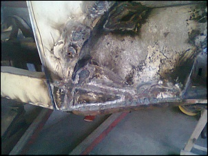

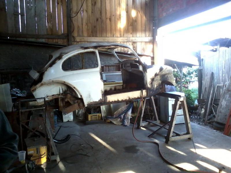

    mais fotos
    Baja Mukiranas-81.jpgBaja Mukiranas-82.jpgBaja Mukiranas-83.jpgBaja Mukiranas-84.jpgBaja Mukiranas-85.jpgBaja Mukiranas-86.jpgBaja Mukiranas-87.jpgBaja Mukiranas-88.jpgBaja Mukiranas-89.jpgBaja Mukiranas-90.jpgBaja Mukiranas-91.jpgBaja Mukiranas-92.jpgBaja Mukiranas-93.jpgBaja Mukiranas-94.jpgBaja Mukiranas-95.jpgBaja Mukiranas-96.jpgBaja Mukiranas-97.jpgBaja Mukiranas-98.jpgBaja Mukiranas-99.jpg
