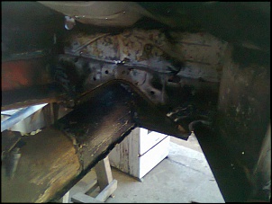

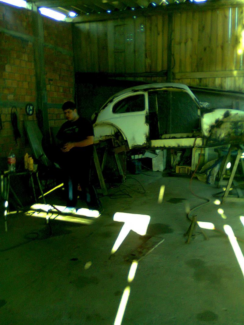

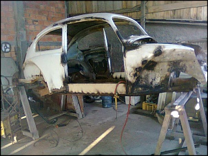

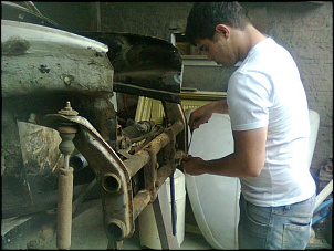

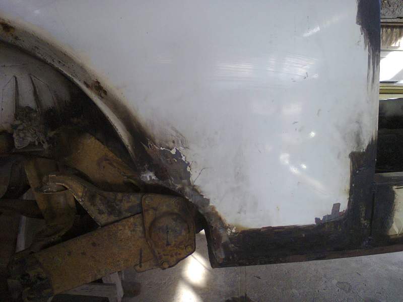

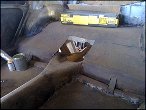

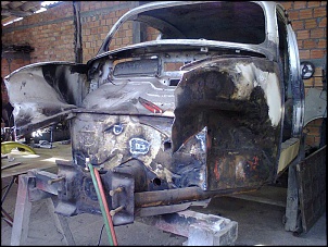

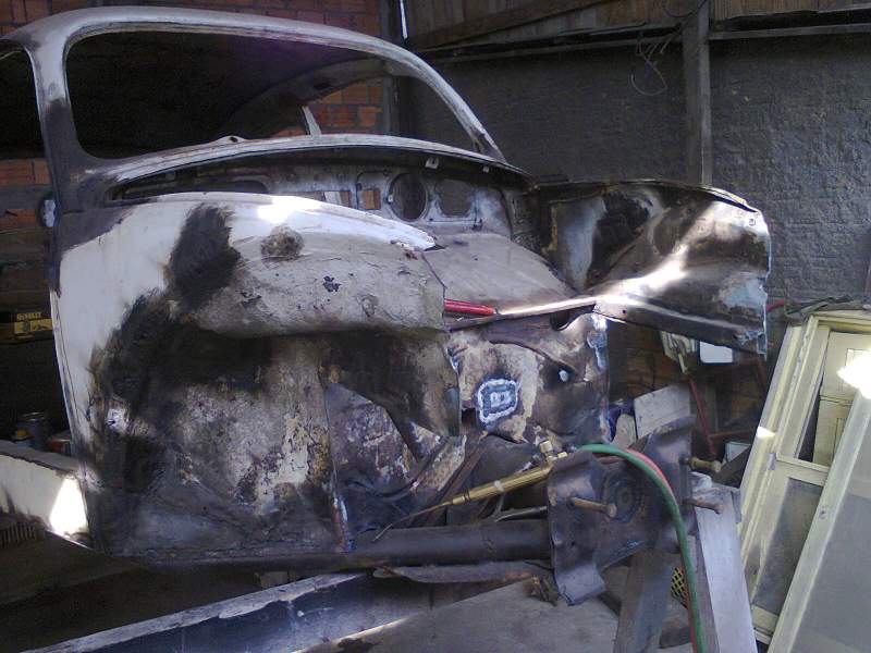

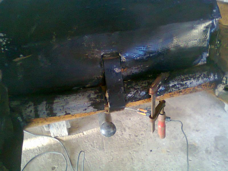

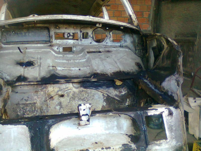

    Baja Mukiranas-109.jpgBaja Mukiranas-110.jpgBaja Mukiranas-111.jpgBaja Mukiranas-112.jpgBaja Mukiranas-113.jpgBaja Mukiranas-114.jpgBaja Mukiranas-115.jpgBaja Mukiranas-116.jpgBaja Mukiranas-117.jpgBaja Mukiranas-118.jpg

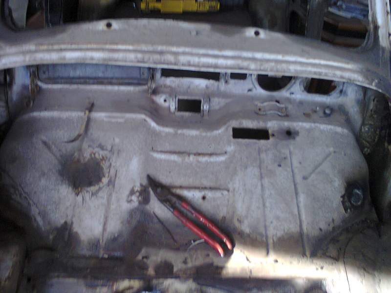

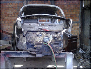

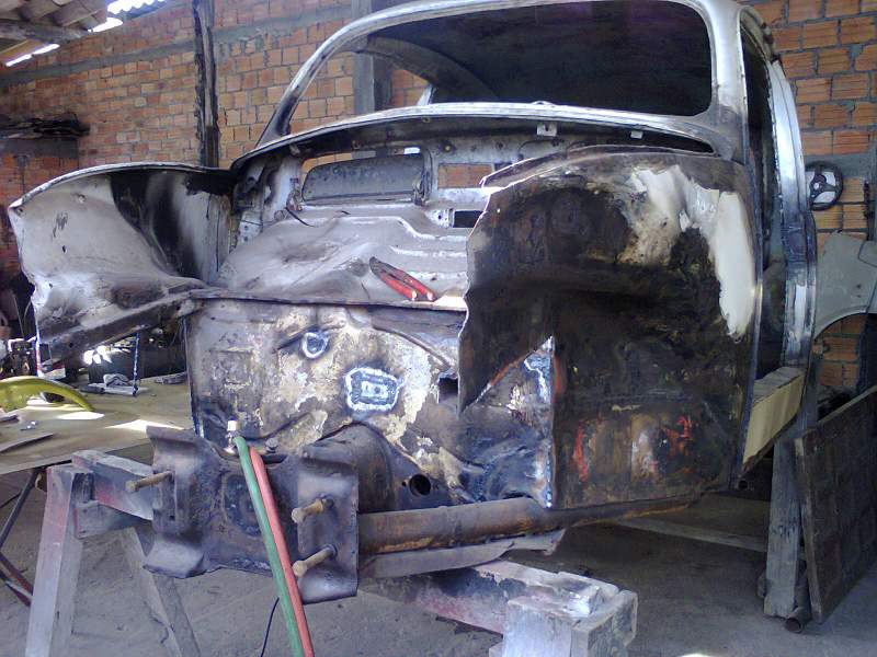

    ola amigos.
    Ja faz um bom tempo q não posto nada mais estamos maio sem tempo para brincar no Baja mais já adianto a o duplo A esta criando forma.

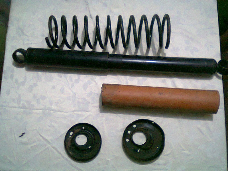

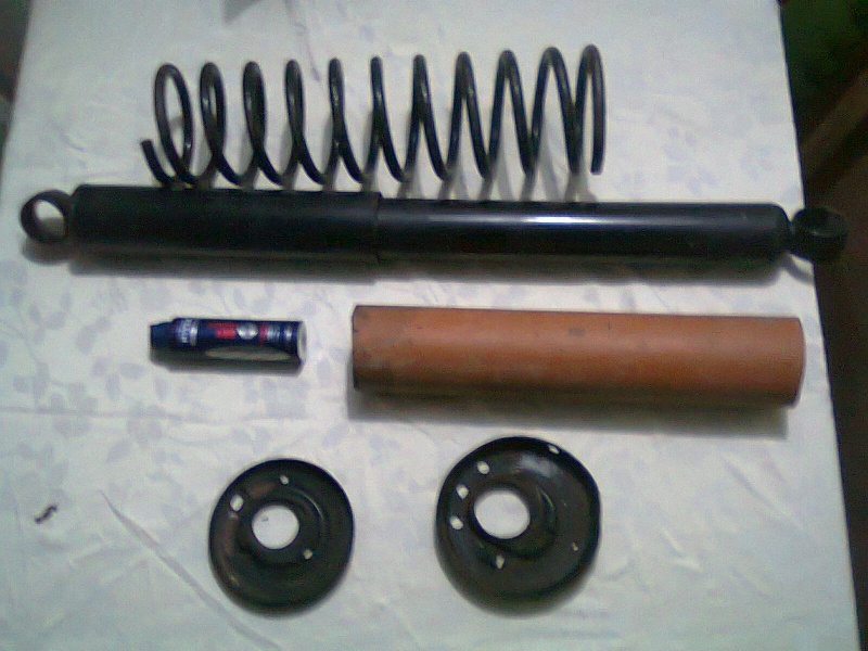

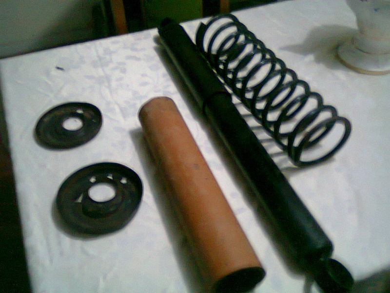

    ola amigos!!
    posto aqui as fotos dos amortecedores, mola pratos a camisa do amortecedor.
    Só aparece um de cada pq os outros esqueci na oficina.
    Minha ideia é montar uma tore com isso tudo sendo só pra dianteira os de traz vai só os amortecedores pq ja tem a da kombi.
    Baja Mukiranas-foto0669.jpgBaja Mukiranas-foto0670.jpgBaja Mukiranas-foto0671.jpg
    abraço
