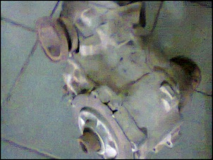

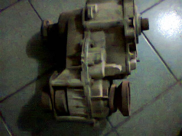

    Tava analisando um cambio pra fazer 4x4 então pretendo usar o clark 240f da d20 4 marchas, oq os amigos acham?

    não aconselho da D20 pois a diferença das marchas é muito grande, (ela é 3 marchas com uma 1ª trator que só usa em casos extremos) nós tem uma dessas em uma C10 com motor S4 e não é legal de andar, a ré fica do lado da 3ª e se não estiver 100% as manobrinha da caixa entra a ré
    este ano vamos por uma FSO
    mas aguentar ela aguante....
    e os eixos qual a sua ideia...
    valew e parabéns

    blzz mali9ski
    O cambio realmente to com serias duvidas, tem q aguentar bem, de fácil adaptação e fácil manutenção heheheheh.
    E eixos ainda nem cheguei nesta parte heheh a ideia inicial é usar os dif. omega 2.0, mais ainda tenho q pensar bem.
    Vou procurar aqui pelos ferros velhos se acho o FSo 2305 pra ver de perto. O bom q é 5 marchas.
    abraço

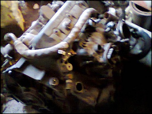

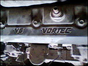

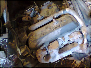

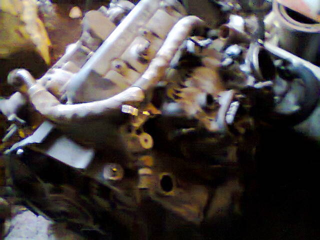

    Ola amigos.
    Alguem sabe como converter este motor em mpfi?
    T
    enta usar a injeção do ômega.. ou uma programável..

    Minha ideia já é usar uma programável, oqe eu realmente to com duvida é como mudar so sistema de aranha para um coletor com flauta e bicos.
    Os bicos pretendo por os do vectra. Mais a grande questão seria substituir o coletor por algum outro ou até mesmo tentar fazer uma em alumínio.
