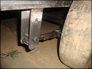

    Fala Bruno, do que é esse molejo e porque não tem o olhal ??
    Da pra fazer um sistema dele deslizar em cima chassi entre 2 chapas para ele não correr para os lados (correr dentro de um "U") e travar embaixo com um parafuso de aço, já que não força pra baixo, só vai rangir muito com o atrito... (Viajei nessa solução kkk).
    Mas e se você deixasse o lado que tem o olhal para o jumelo e o lado que não tem como o fixo, assim fica bem mais simples.
    Agora era bom da um olhada como é fixada esse feixe originalmente e copiar...

    Esse molejo é proprio pra Carretinha, comprei em uma fabrica de molas.. Vou fazer desse jeito mesmo, mas não vou fazer um U, vou soldar mesmo, e travar com um parafuso de aço por cima.. Na questão de rangir, vou colar uma borracha grossa na ponta, ja vai diminuir alguma coisa.. Agora essa de inverter o Feixe, acho que nao funcionaria .. Não sei, teria que ver uma pronta..

    na minha carretinha na parte te tras da mola tem um peça parecida com uma [ suporte jumelo do cj3 ] da um procurada no google pra vc ter um ideia

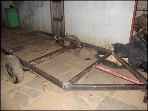

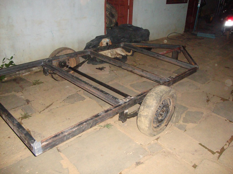

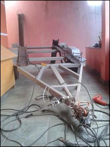

    Agora ja ta parecendo uma carretinha pessoal rsrs
    segue fotos
    Esquema do feixe, ficou até bom..
    Miniaturas de Anexos Miniaturas de Anexos -dsc03506.jpg   -dsc03507.jpg   -dsc03508.jpg

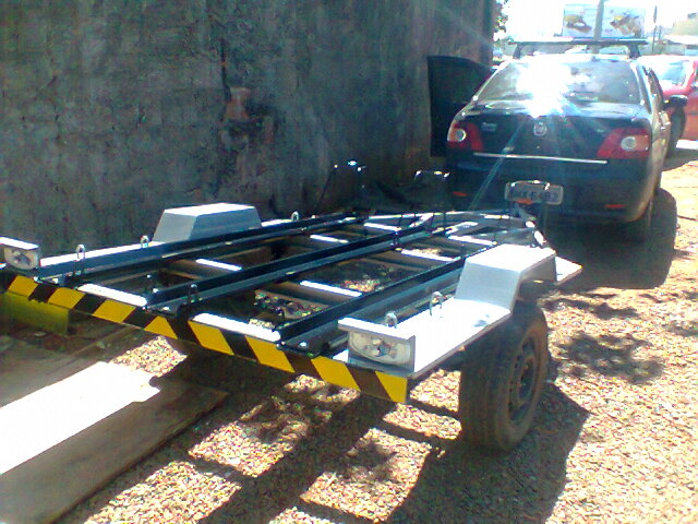

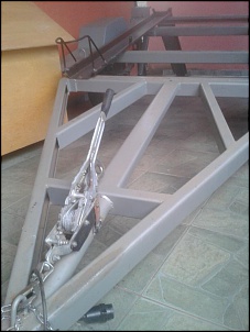

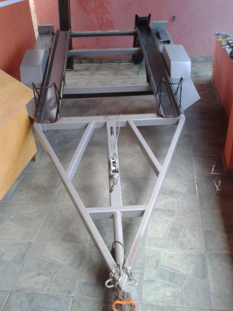

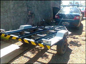

    Aí galera, semana que vem devo começar a transformar a carreta que comprei para 3 motos, em carreta para o meu kart cross. Pretendo mudar a posição das duas rampas externas, mais 15 cm para fora. A 3ª rampa, vou usar como uma das duas rampas de acesso do kart, junto com a rampa de subida que já vem na carreta. Creio que com um dia de serviço eu consigo fazer tudo, ficando apenas a pintura para o segundo dia. Também pretendo adaptar um guincho manual na "lança" da carreta, que terá a função de puxar o kart para cima da carreta com mais segurança, além de ajudar na travação dele na carreta, em conjunto com as cintas de catraca-carreta-ainda-na-fa-brica.jpg-reboque-motos-leila-o5.jpg-reboque-motos-leila-o6.jpg-reboque-motos-leila-o2.jpg. Estas fotos são do dia em que peguei as 3 motos que arrematei no leilão do DETRAN/DF.

    Vcs são mesmo uns "artistas" hehehehe. Belo trabalho da carretinha Bruno!

    Assis, mto boa a sua carreta.. Pouca modificação ai ja da pra levar o kart.. O guincho que eu acho desnecessário, o Kart é relativamente leve, e da pra subir com ele ligado ainda, rsrs Na minha não vou colocar ñ..

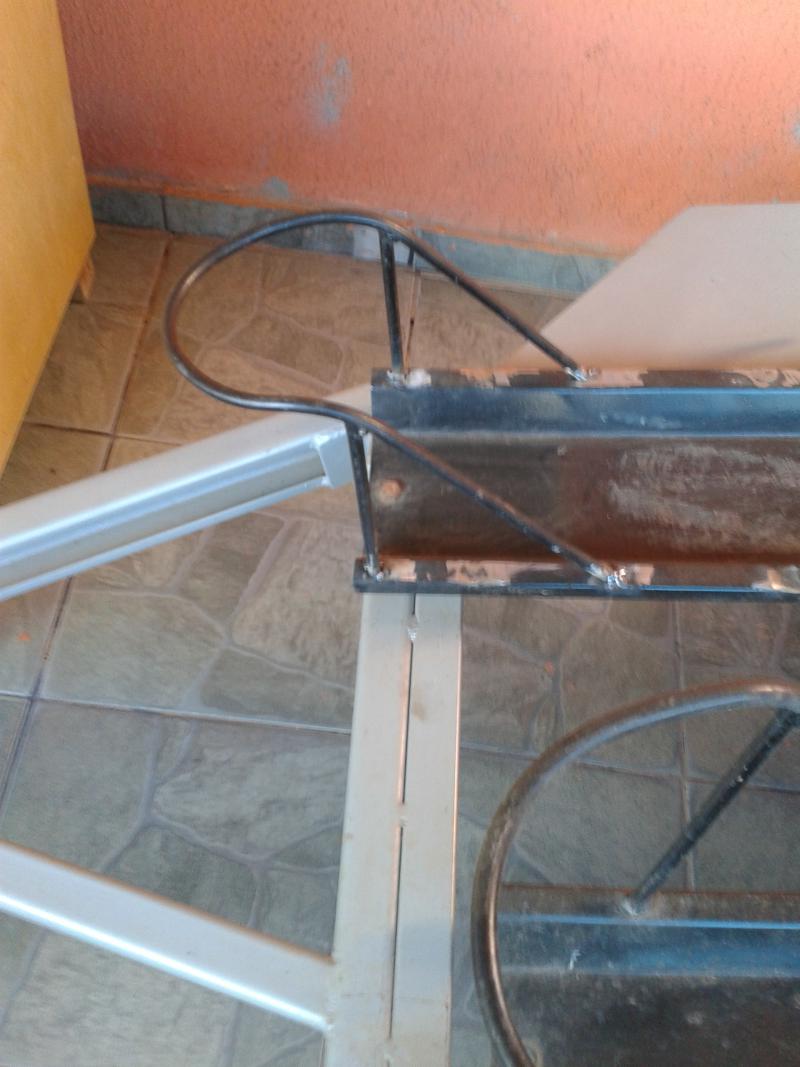

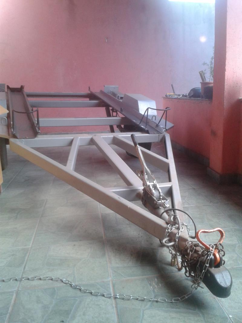

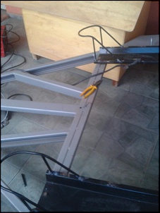

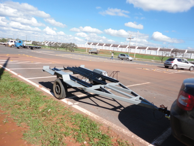

    -2012-04-23-16.13.00.jpg-2012-04-23-16.48.47.jpg-2012-04-23-16.49.09.jpg-2012-04-23-17.26.55.jpg-2012-04-23-17.27.28.jpg-2012-05-02-15.37.20.jpg
    Aí Bruno a minha carretinha já praticamente pronta! Cara eu concordo com vc, o guincho parece que vai ser desnecessário mesmo, mas já tá instalado e vou deixá-lo, derrepente vai servir para outras coisas, tipo, vai que quebra uma balança dianteira? kkk
