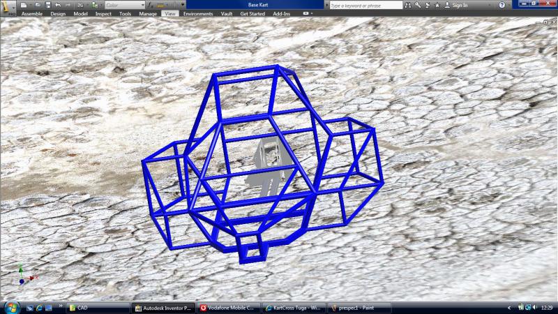

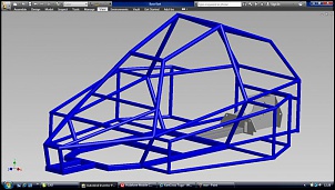

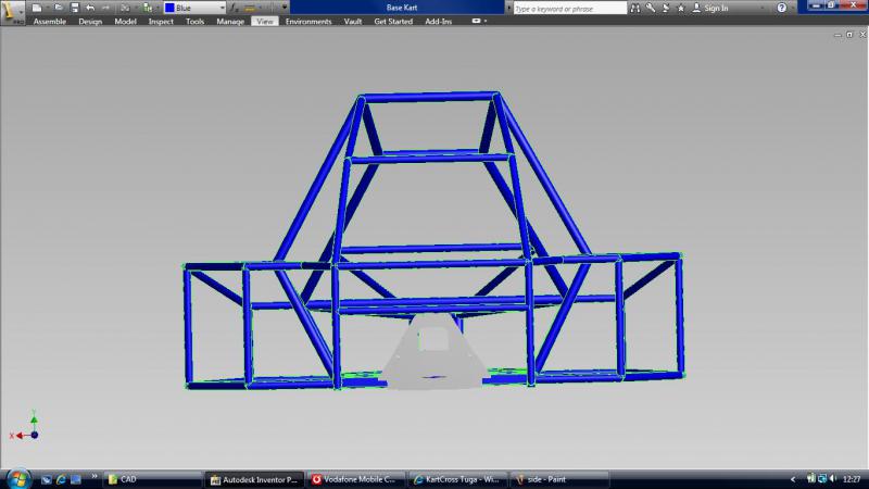

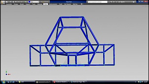

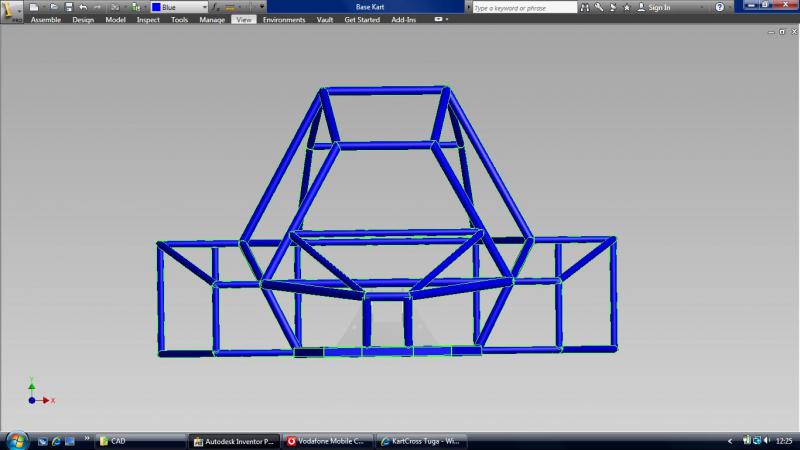

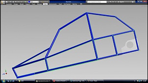

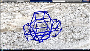

    Depois de muito pensar decidi começar o meu Kart.
    Já ando a procura dos ferros. ainda não tenho mais material nenhum e isso vou procurando durante a construção.
    Vou postar umas imagens do chassi que eu desenhei para darem as vossas opinião.
    KartCross Tuga-front.jpgKartCross Tuga-rear.jpgKartCross Tuga-side.jpgKartCross Tuga-prespec1.jpgKartCross Tuga-prespec2.jpg
