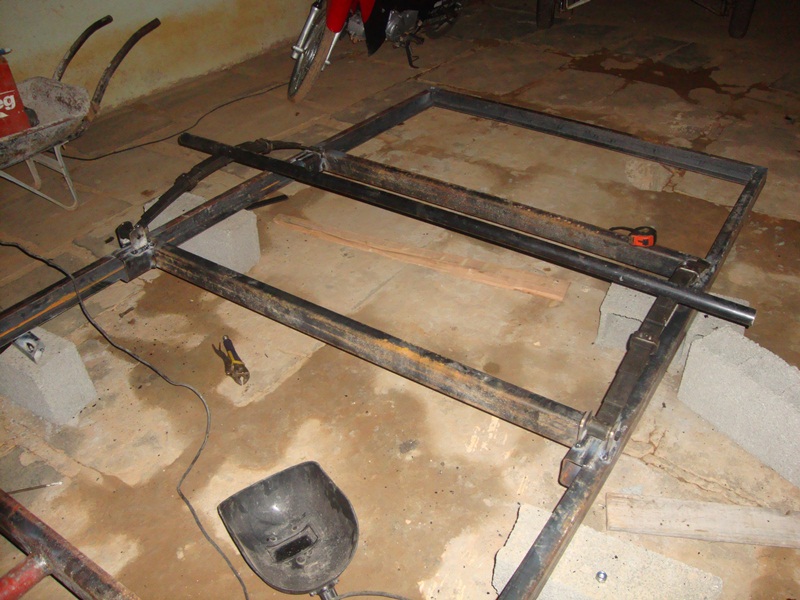

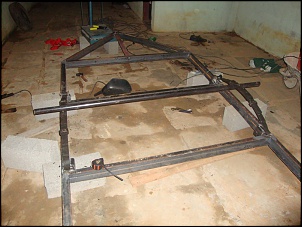

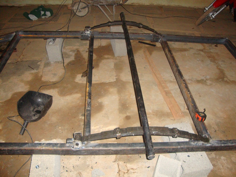

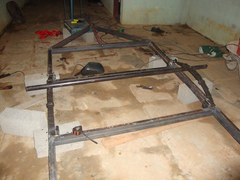

    2ª Etapa
    Pessoal, hoje deu pra dar uma adiantada no projeto. Primeiro pesei, o peso exercido sobre o engate ( depois vi que perdi muito tempo com isso). Soldei os suportes do feixe dianteiros, e amanha bolar um esquema de suporte para a parte de trás, ja que meu feixe não tem dois olhais, alguem tem uma sugestão ? ja viu em alguma carretinha ?
    Amanha, terminar toda a parte de solda, passar fundo, lixar e pintar, essa e a meta rsrs..
    Abraço.
    Seguem fotos..
    Miniaturas de Anexos Miniaturas de Anexos -dsc03474.jpg   -dsc03476.jpg   -dsc03477.jpg   -dsc03479.jpg   -dsc03480.jpg
