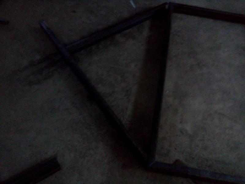

    Pessoal, hoje começei a montagem da carretinha do meu kartcross. Fiz apenas uma parte do chassi principal, por falta de material, e também por causa de uma dúvida.. Qual é a angulação ideal para o pontal do reboque, onde vai o acoplador ? Para que o veiculo consiga fazer curvas mais fechadas, sem dar o famoso L.. Qual é o angulo tradicional.. cortei um com 45º, vou colocar a foto, será que fica muito curto ?
    Segue as fotos da construção, e em breve a evolução..
    Abraços..

    Pessoal, alguem ai tem um reboque, que possa medir a medida do tubo central, onde vai o acoplador.. ?
    Obrigado..

    na ninha carretinha fazendinha que tem 1,20 de largura o tubo da ponta do triangulo ate o comeso ta carroceria tem 83 cm e da ponta do riangulo ate o o engate mais 7 cm
    Valeu, era isso mesmo que eu precisava..

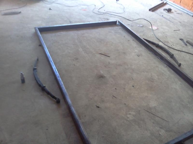

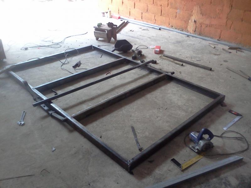

    Fala Bruno, eu fiz uma carretinha de barco pro meu pai esses tempos atrás e vou usar ela mesmo para rebocar o Kart, só vou adaptar 2 couchos parafusados sobre as vigas de apoio de barco, quando for colocar o barco denovo eu tiro ela e pronto...
    Usei viga U de 4" chapa 12 como a viga principal do chassi (as que vão da lateral) e nas travessas usei viga U 3" chapa 12.
    Não medi ela de ponta a ponta, mas foi duas barras de 6 metros na lateral, dobrei elas com 3400mm do fim das vigas, depois dobrei as 2 até se encontrarem, pra formar tipo um triangulo.
    Fiz 3 travessas de 1170 em 1170mm e uma a 700mm do engate, e 1 reforço onde a viga faz a inclinação para ponta.
    Só tinha 1 foto dela, dá pra ter uma idéia, agora ta de noite e não dá pra bater algumas, amanhã eu posto mais fotos
    Você vai fabricar um eixo ou usar um de carro mesmo ??? Usei o eixo do passat que ja tava tudo certinho com cubo e ponta de eixo e o encaixe no feixe bate certinho, só que tive que colocar um alargador na roda porque o pneu ficou pegando no chassi...
    Agora fiquei meio na duvida que a largura da carretinha não caiba no kart...
    O Angulo para ponta do reboque do meu ficou bem agudo, por ser um reboque de barco ela não tem necessidade de ter espaço livre na frente, mas no caso do reboque do kart é diferente, acho que 45º é um angulo bom, não pode ser muito senão a carretinha fica com muito espaço vago na frente tem que considerar que ainda pra frente vem o cabeçalho onde vai o engate.
