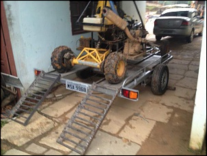

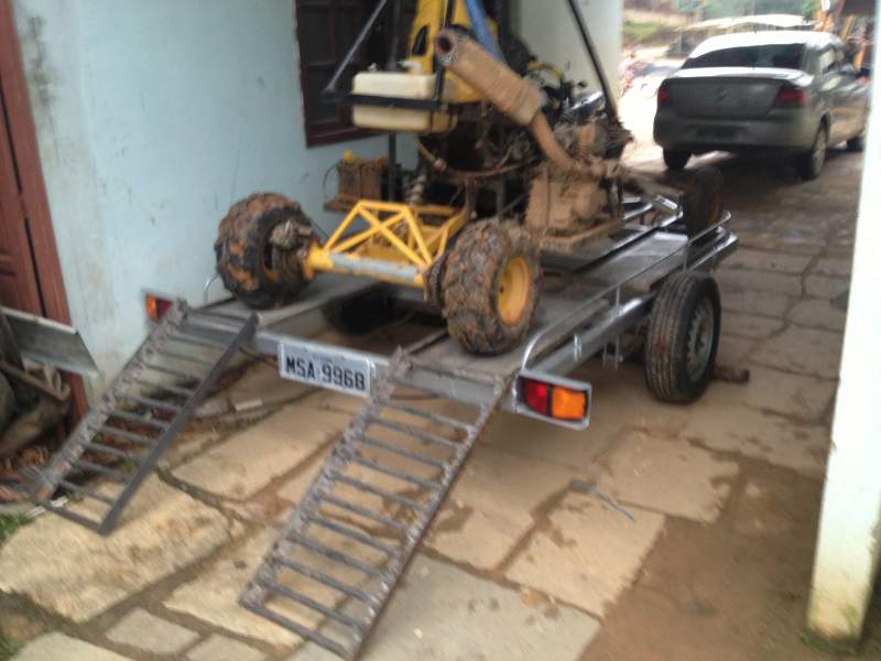

    Bom pessoal, de volta á ativa, trabalhei um pouco na carretinha esses dias, e consegui dar um avanço nela rsrsrs.
    Segue fotos fazendo um test drive nela de leve..
    Agora é só Rebitar os trilhos, colocar os paralamas e também os amortecedores.. Acredito que até domingo esteja completamente " Pronta"..
    Abraço..

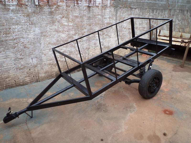

    Bonita a carretinha, parabens ! fiz uma fazendinha para meu uso, e aquele tubo que fixa o engate rapido " munheca " e fiz ele do engate até o parachoque traseiro, para dar um reforço extra . A nota comprei por R$ 700,00 .
    So que fiz com as laterais altas e ficou desproporcional a largura, é a primeira que fiz a partir do zero, quando der coragem vou rebaixar as laterais , -dsc00625.jpg

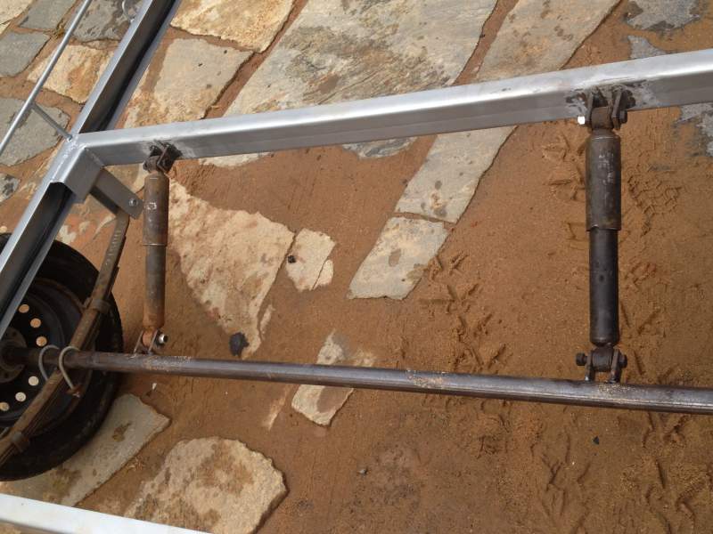

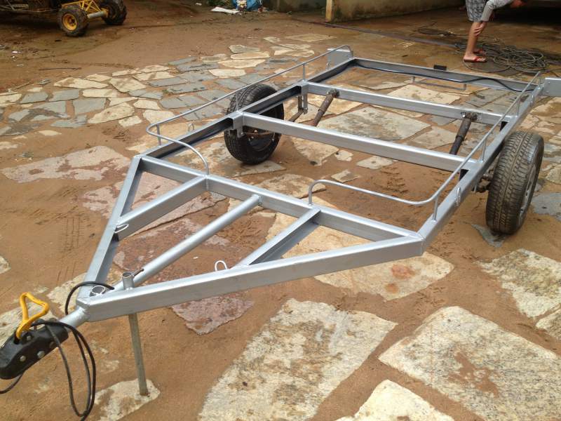

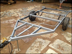

  • #53
    + fotos
    Pessoal, segue mais fotos, hoje deu pra dar uma adiantada boa, mas a preguiça nao me deixa terminar rsrs
    Até o final de semana é sagrado, carretinha pronta, só falta os trilhos agr, paralama já feito, só parafusar.
    Liguei a parte elétrica, e coloquei os amortecedores..
    Abraços!

    Citação Postado originalmente por BrunoHolz Ver Post
    Abraços!
    nossa, muito bom todas aqui do forum, gostei dessa topico, mas tenho 2 duvidas, como fabricar o eixe, nao entendo como que ele ira girar e ficar preso ao mesmo tempo. e a outra é como fazer aquela parte que engata na bolota do engate.
