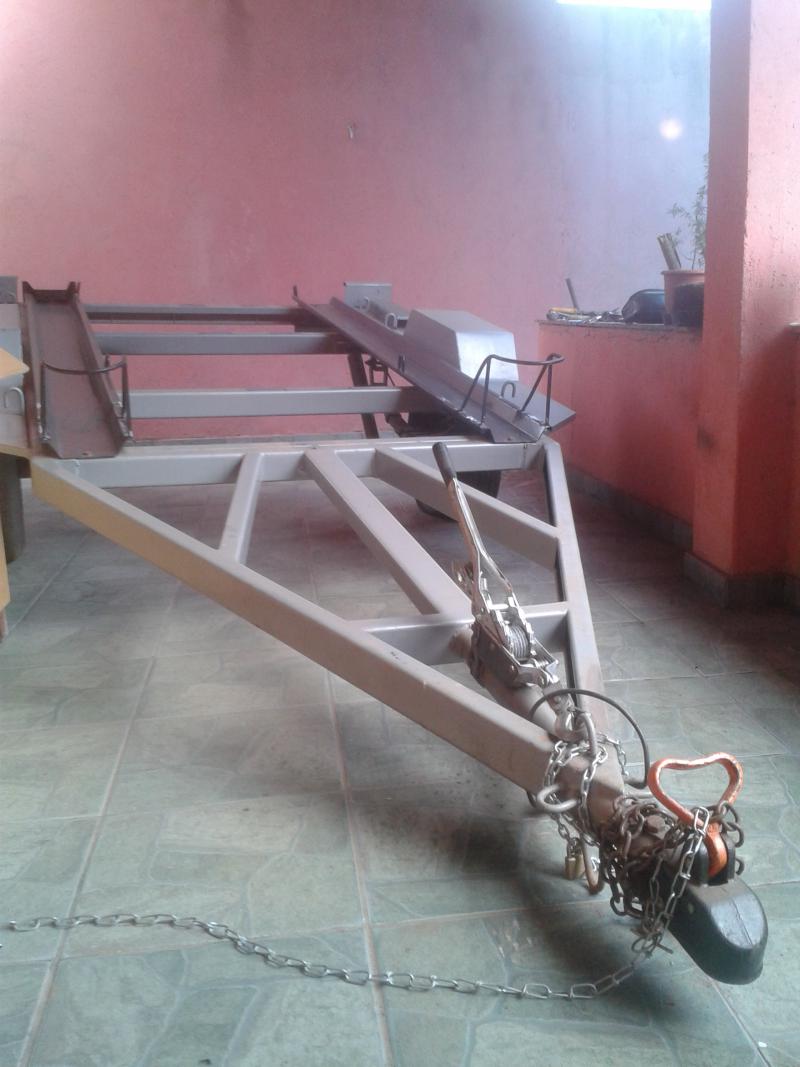

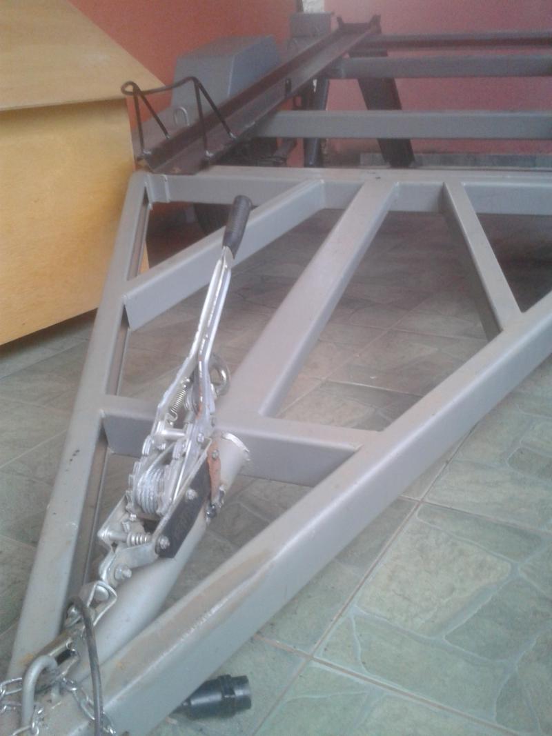

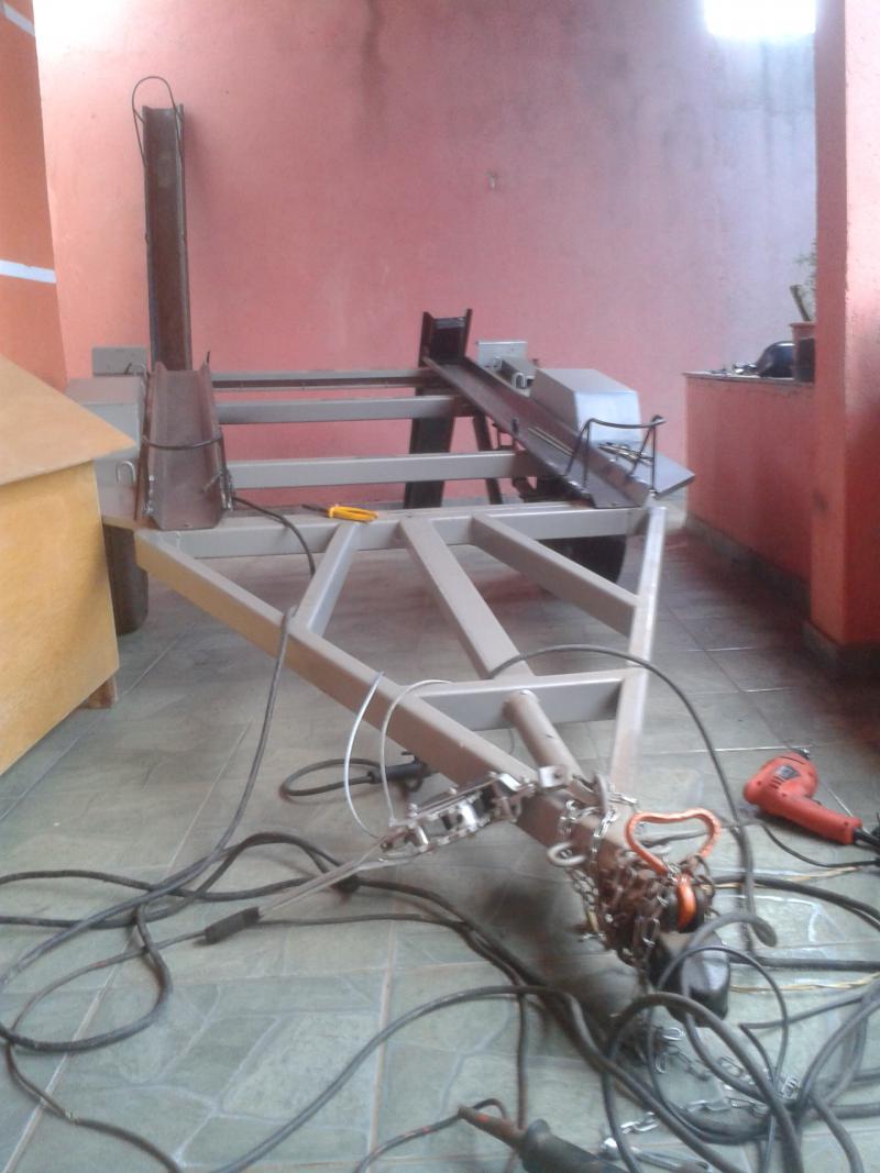

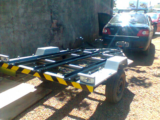

Aí galera, semana que vem devo começar a transformar a carreta que comprei para 3 motos, em carreta para o meu kart cross. Pretendo mudar a posição das duas rampas externas, mais 15 cm para fora. A 3ª rampa, vou usar como uma das duas rampas de acesso do kart, junto com a rampa de subida que já vem na carreta. Creio que com um dia de serviço eu consigo fazer tudo, ficando apenas a pintura para o segundo dia. Também pretendo adaptar um guincho manual na "lança" da carreta, que terá a função de puxar o kart para cima da carreta com mais segurança, além de ajudar na travação dele na carreta, em conjunto com as cintas de catracaAnexo 342111Anexo 342112Anexo 342113Anexo 342114. Estas fotos são do dia em que peguei as 3 motos que arrematei no leilão do DETRAN/DF.

Assis, mto boa a sua carreta.. Pouca modificação ai ja da pra levar o kart.. O guincho que eu acho desnecessário, o Kart é relativamente leve, e da pra subir com ele ligado ainda, rsrs Na minha não vou colocar ñ..

Aí Bruno a minha carretinha já praticamente pronta! Cara eu concordo com vc, o guincho parece que vai ser desnecessário mesmo, mas já tá instalado e vou deixá-lo, derrepente vai servir para outras coisas, tipo, vai que quebra uma balança dianteira? kkk
Rs, a sua ja esta pronta, e a minha esta do mesmo jeito ainda.. ôo preguiça de fazer alguma coisa, nesse frio de 10º por aqui rsrs
