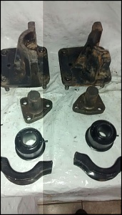

    muito bom ... Valeu Waldir .... Suportes dianteiros agora darão certo , até já definimos o modo que serão , agora só falta os suportes traseiros , que nós não encontramos nenhuma Efe para tirar o modelo , se não for difícil e puder dar mais está forcinha !! Agradeço novamente !!!

    Amigo , ta tranquilo ... toda ajuda é muito bem vinda ... e a peleja é grande .... pois tive de trocar de mecanico pois o camarada que iria fazer meu serviço , começou a deixar muito a desejar , so falava , mais nao fazia nada e isso começou a me deixar com o pé atras .... sendo assim tive de trocar de mecanico , e este dentro das devidas proporcoes é de confiança e idoneo .... pelo menos não fica fazendo promessas e tambem num tem meia conversa e eu particularmente prefiro desta forma ... preto no preto e branco no branco.... mas agora ele me pedio pra providencioar tudo os suportes, e a primeira opção é de tudo como no original ... e eu sendo Cirurgião Dentista ... imagina só como to inteirado do assunto .... rs .... tem coisas que ele me pede ou me diz que saio correndo pra estudar e tentar entender o que se passa!!!
    Então preciso correr , pois estou mais que ancisoso pelo serviço , por enquanto tenho conseguido resolver tudo , mas é claro que com a ajuda de vcs !!!! kkkkk
    valeu e fico no aguardo .... e se vc tiver um esquema ou modelo de como são os suportes traseiros do motor .... salve salve e muito obrigado !!!!!

    Randal eu tenho um catálogo de peças onde mostra as figuras das peças, segue uma imagem do suporte, nunca vi ele pessoalmente mas pelo catálogo é a peça número 3

    Complementando o "desenho esquemático" [Robson, muito bom!], vejamos se essas imagens ajudam, um pouco:

    Muito bom ... E muito obrigado Waldir , pelos esquemas que eu vi já tinha idéia de como seria e até achei um kit para comprar , o meu motor era de Um VW 8.150 e tem alguns detalhes diferentes , mas as fotos muitos nos ajuda pois , tira algumas dúvidas e nós trás confiança ...te agradeço muito pela atenção !!!
    Segue foto do kit que encontrei para instalar
    Obs : A Efe do "Sr" rs ... Continua tinindo !!! Em todos os detalhes !!!

    Perfeito, como o seu motor era aplicado originalmente no caminhão, tem que ser esse suporte, o original da f1000 não daria certo, quando te passei aquele esquema havia me esquecido desse detalhe.
