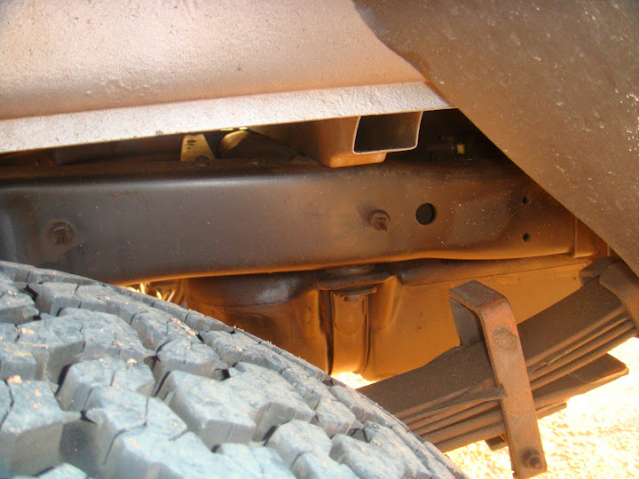

    Question Consulta Técnica.
    PessoALL, dando continuidade aos "trabalhos", surgiram algumas dúvidas. A gente vai se envolvendo e tal. Na aplicação de futuras MELHORIAS, pretendo manter o maior grau de ORIGINALIDADE possível.
    Respeitando minhas limitações: Para facilitar o entendimento, estou ilustrando as principais dúvidas através de imagens:
    * PC_dianteiro: notem que a extremidade LD encontra-se um tanto "aberta". Isso poderia ser ajustado?
    * Feixe de molas: identifiquei uma lâmina partida. É no feixe traseiro, LE. Não encontrei a foto detalhada. Nos planos, trocá-la.
    Observei que [foto abaixo], existe uma espécie de "calço" [Tecnil ou Teflon?], entre as lâminas. A função disso, seria minimizar ruídos, por atrito, ou possibilitar um certo grau de "conforto" [maciez]?
    * Feixe de molas: esse sistema de "grampo fechado", seria o ORIGINAL, ou sofreu algum tipo de adaptação?
    * Molas helicoidais: Esse calço, na base da mola, seriam originais? Teriam a função de "acomodar" a mola, ou outra aplicação de engenharia?
    Troller T4 3.0L 11/12 BF 33"

    Waldir, tudo aí é original, inclusive o desalinhamento do PC. rsrsr
    Para alinhar basta afrouxar o PC, segurar na posição correta e reapertar. Na verdade tens que afrouxar apenas o lado esquerdo, forçar para cima e reapertar. Nos feixes os apoios são para reduzir ruído mesmo e os grampos são fechados. Na frente, esse apoio de mola também é original, e serve para assentar corretamente a base da mola.
    Caramba, Edin! Simples, assim? Bom, mas como "em breve" a EFE vai ganhar o BL, vou deixar para fazer o ajuste do PC, na mesma "intervenção". Valeu!
